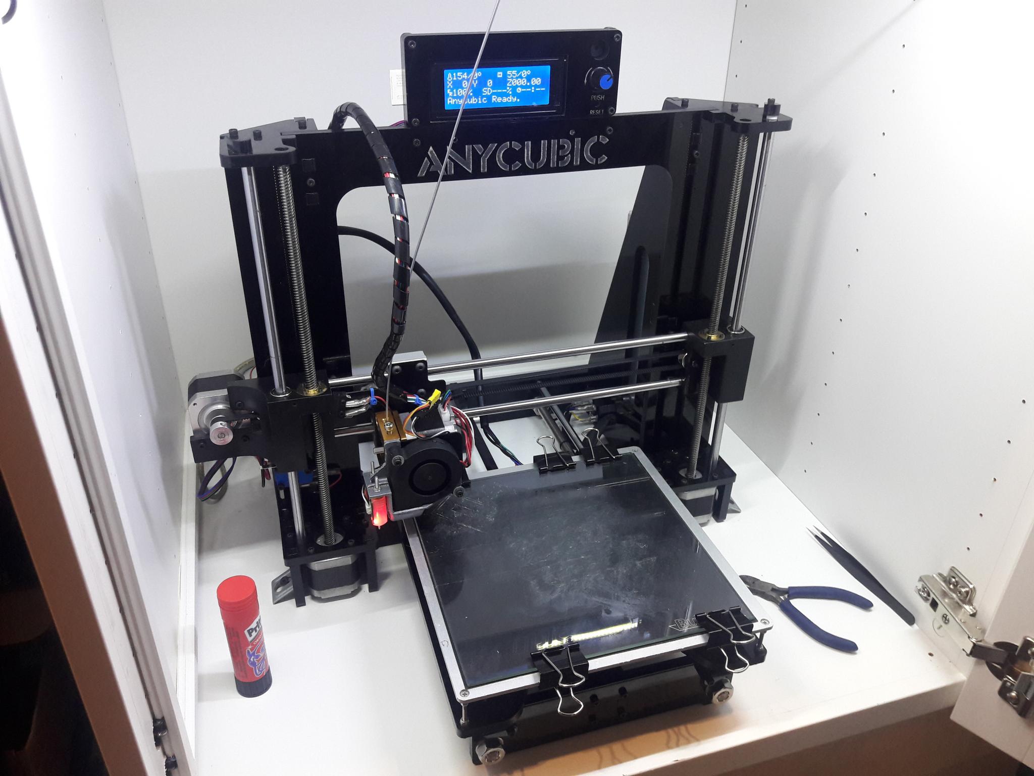

Je souhaites installer une tete double extrusion sur mon anycubic prusa I3. Avant de me lancer je veux etre sur de mon coup.
Je pense que je devrais partir sur une tete double sans moteur et mettre les moteurs déportés, si c'est le cas, une bonne adresse pas cher ? Ensuite comment cela se gere pour la calibration et la gestion sous cura ?
Je devrais acheter un controlleur pour ma carte mère et mettre a jour mon marlin...
Je ne sais pas par où commencer. Merci

Merci pour ta réponse,
Tu as énoncé les craintes que j'avais pour la mono tete, outre l'avantage de calibration, la galère pour la température est présente; sachant que j'ai besoin d'une double tête pour imprimer du PVA et du coup la température ne sera pas la même que le PLA...
J'ai trouvé une double tête avec moteur intégré je perdrais de la zone d'impression mais je n'en ai besoin que pour de petites pieces inférieures a 5cm pour un projet.
Double tête motorisée :
https://www.amazon.fr/gp/product/B01LZP26OJ/ref=ox_sc_act_title_4?smid=A2H4BIU979Q9AU&psc=1
Double tete simple :
https://www.amazon.fr/gp/product/B01K1YV09E/ref=ox_sc_act_title_2?smid=A30L2KD589ZCAC&psc=1
J'irais faire un tour sur aliexpress voir un peu le matos et aussi sur thingiverse tu as raison.
J'ai déja du mal a calibrer ma machine actuellement, je ne sais pas ce qu'elle a alors en double head...
Ma carte mère a aussi les slots prévus pour un montage double tête et le marlin je devrais le modifier dans tous les cas pour virer le bltouch car l'autoleveling c'est pas au point, ca n'a jamais fonctionné..
