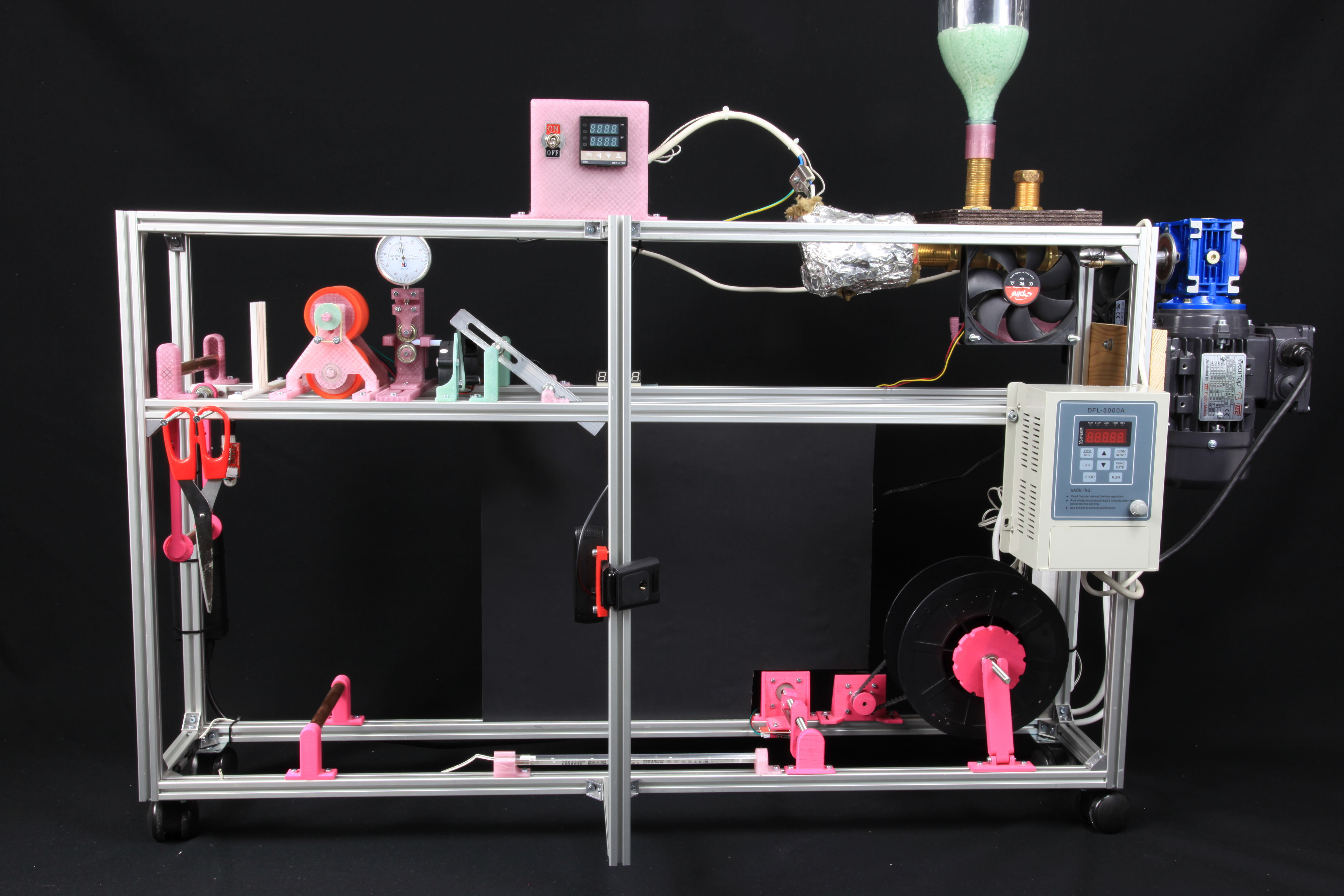

Bonjour tous le monde je suis la personne derrière le projet BluBluStruder.
Pour éviter de polluer le sujet de ECOset je me permets d’ouvrir un sujet à part.
Mon projet est visible sur mon site web ici : http://mister3d.fr/articles/4-BluBluStruder/4-BluBluStruder
Vous trouverez cette autre page sur la quel j'explique la réflexion : http://mister3d.fr/articles/4-BluBluStruder/2-BluBluStruder-Making-of
Vous trouverez sur la page d'accueil des liens vers mon Flickr, YouTube ainsi que mon Twitter, du contenu ce n'est pas ce qu'il manque :D !
Mon projet n'est pas open source mais vous pouvez largement vous en inspiré, je répondrais volontiers aux questions mais je ne fournirais pas de code source ou la source des pièces (D'un côté rien de bien compliquer à copier pour une personne un poil motivé). En revanche je ne répondrais pas aux questions dont la réponse se trouve déjà dans ce sujet ou sur mon site.
Je n'ai pas démarré ma machine depuis mai 2016, j'ai un tel stokes de filament que je n'ai pas encore eu besoin d'en fabriquer, en revanche elle a été améliorée depuis la photo ci-dessus. J'ai isolé la partie où le filament est encore souple en l'enfermant dans une boite. J'utilisais un MacAir (sous Windows) pour la régulation du fils, suite aux demandes à la Maker Faire Paris 2016 j'ai basculé tous ça sur une Raspberry Pi. Au vu de la différence de puissance entre ces deux machines, j'ai dû optimiser au maximum la moindre ligne de code pour que tous fonctionne correctement.

Financièrement parlant il faut vraiment avoir du débit pour y gagné, ma machine coute environ 750€ à fabriquer, vu le coup de la matière première, électricité et le temps passer pas facile de rentabiliser la machine.
Ma machine reste une façon de recycler les impressions foireuses, mais il faut quand même un apport de matière neuve (Sinon ça bloque dans le tube d'approvisionnement). En revanche si on commence à attaquer le HDPE (bouteille de lait & bouchons) et le PET (Attention vapeur toxique) ça devient très intéressant.
Je suis resté sur le PLA pour l'instant, j'ai fait un essai de HDPE mais cella n'a pas été concluant du tout ! Trop chaud d’après le stand chimiste (en face du mien) à la Maker Faire.
J'ai 40kg de bouteille de lait et bouchons broyer prêt à faire des essais ^^ Il faudrait que je prenne le temps mais j'ai d'autre projet...

Le moteur neuf coute 160€, il faut compter 10Nm au minimum mais surtout un régime constant.
Sur ces moteur il faut un variateur de fréquence : 105€.
La structure en alu fait 150€ vis et écrous comprit.
Le reste c'est l’électronique, l’Arduino, la Raspberry, l’écran, le PCB, les tubes en laiton, les nema (3) et toutes les autres petite pièces.
