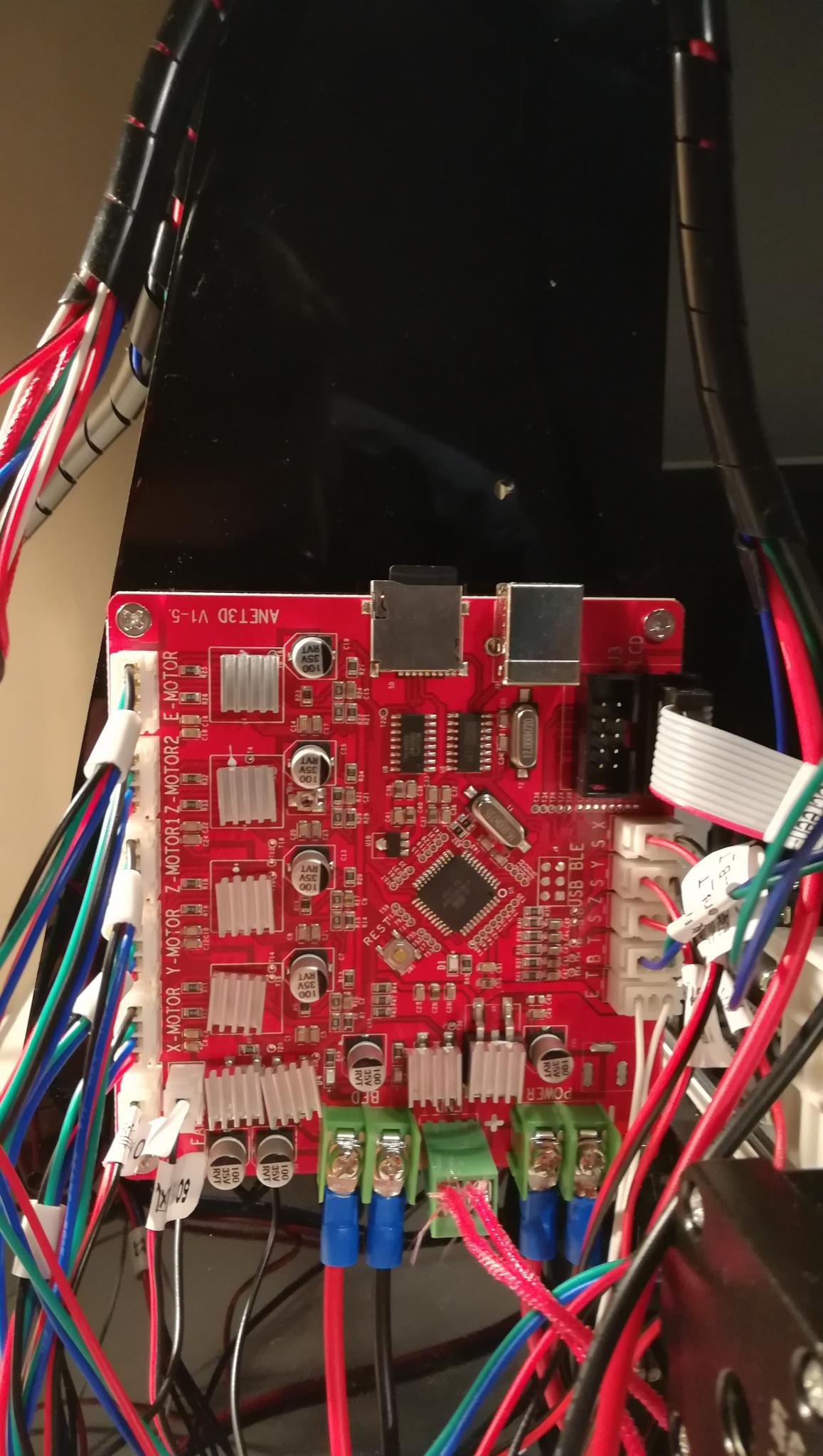

Je suis debutant en impression 3d. Je viens de finir de monter ma Anet a8. Je pense avoir fait tous les réglages d'axe z courroie tendu lors de la première impression quand j'appuie sur print ou quand je lance le préchauffage du plateau le ventilateur s'arrête,l'écran s'éteint la Led rouge d1 s'allume et limprima'te redémarre 15 s plus tard impossible d'imprimer. J'ai d'abord vérifier mes branchement mais tout le semble correct comme sur les plans,je ne sais pas comment faire. Je n'ai pas trouvé de réponse à ce problème sur d'autres forum.

Il n'y a pas 36 solutions, soit ton alim a un problème et quand tu lui demandes un peu de pèche elle rend les armes... soit tu as mal branché quelque chose et ça met tout le système en sécurité
Si tu peux mettre une photo de ta carte avec tes branchements on pourrait jeter un coup d'œil car comme ça on n'a pas beaucoup d'élément...
Pense à mettre le type de ton imprimante dans ton profil ça sera mieux pour tout le monde
