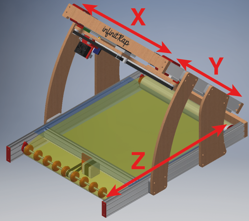

Salut tous le monde.
Après avoir acheté une imprimante en kit (BQ Prusa i3 Hephestos), j'ai construit une CNC bois/aluminium qui à la capacité d'imprimé, un grand volume qui plus est (800x1700x300mm). Ensuite, pour faire plaisir à un de mes cousins, je lui ai construit une imprimante 3D dans un meuble Ikea. Entre temps j'ai fabriqué une machine à barbe à papa, une extrudeuse à filament, numériser une fraiseuse métal conventionnel et autres divers bricolage. Bref tous ça pour vous dire que je ne suis pas à mes débuts dans le monde des makers :)
Je me suis mis en tête de fabriquer une machine sans limite de "Z", tous comme une Blackbelt ou encore Printrbelt.
Dans la pratique on pourrais croire que c'est l'axe Y qui est infini mais à modéliser il est plus simple de voire la courroie comme le Z.
Divers projet semblable :
Ces machines ont donc deux particularité, des pièces aussi grandes que besoin sur un axe et pouvoir imprimés des pièces en série. C'est ce dernier point qui m’intéresse précisément. Mais quitte a bricolé une machine autant avoir les deux avantages en une seule machine.
Ce projet s'inscrire dans la philosophie RepRap, ainsi la machine pourra prendre de l’ampleur et s’améliorer plus vite.
Le projet doit répondre aux critères suivants :
  •     Limiter le coup de fabrication sans non plus être dans le cheap
  •     Pas de pièce usiner autre que des découpes de bois (Fraisage ou laser) et des pièces imprimes
  •     Etre mécaniquement cohérente et simple
  •     Rester dans les standards RepRap

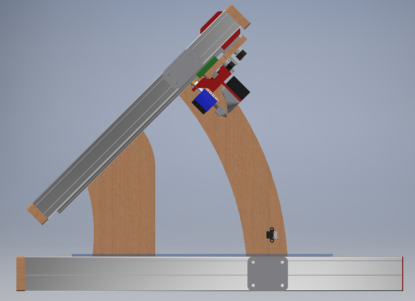

Voici une capture de la modélisation à l'instant où je rédige ce message :
Je vous laisse déjà digéré tous cella, je suis bien sur ouvert aux questions, au critique CONSTRUCTIVE, le but est d'avancé et d'avoir une machine fiable et cohérente. Ce sujet serra alimenté au gré de mon avancement, sans forcement être cohérent avec les messages à cet instant, je l'utilise pour documenter cette machine en live, un résumé de tous ça serra fait sur mon site web et sur le wiki de RepRap. Certain choix que je vais faire serrons propre à ma philosophie, libre à chaque un de faire ce qu'il lui plait :) Mais rien n’empêche d'en discuter ^^
A bientôt :)

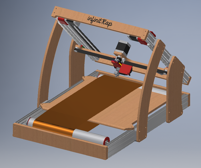

Le tapis roulant
J'ai étudié ce que fessaient les autres projets :
  • Lum-Printer imprime son tapis roulant puis imprime une première couche dessus, l'idée est géniale mais le résultat n'est pas convaincant à mes yeux.
  • Blackbelt utilise un tapis roulant en fibre de carbone, après une discussion avec un ami connaissant le sujet, la fibre de carbone sert à avoir un tapis solide, a priori la courroie est faite avec une résine époxy souple.
  • Polar 3D imprime sur un film de Kapton collé sur une courroie en acier inoxydable, visible ici. Un convoyeur visible ici.
  • Printrbelt imprime sur du Kapton.
Kapton : https://fr.wikipedia.org/wiki/Polyimide
Résine époxy : https://fr.wikipedia.org/wiki/Polyépoxyde
En fait la résine époxy et la Kapton sont tous les deux à base d'imide, on peut en déduire que c'est quasiment le même support d'impression.
J'ai cherché d'autre solution, j'ai trouvé un vendeur de tapis en PVC mais le prix ne me convient pas (100$ livré pour 1.5m x 50cm) et rien ne me garantit d'avoir un tapis bien régulier sur toutes la longueur.
Du côté des tapis de course pour machine de sport, la matière anti dérapent est granuleuse ou la texture est en relief, rien de bon pour avoir un bon fini... Et rien ne nous garantit que les plastiques y adhèrent.
Finalement je reste sur un tapis en Kapton.

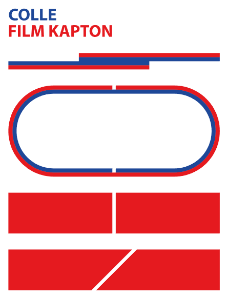

Pour les essais j'ai acheté sur Ali à 18€ un rouleau de Kapton de 200mm de large pour 33m de long. Reçu il y a quelques jours.
J'ai pour projet de coller deux bande, coté colle, décalé de 50%, la face intérieur serra couper droit, celle extérieur en biseau pour éviter que cella se décolle lors du passage sur les rouleaux.

Très intéressant ! Je vais suivre cela de près.
Dans les liens que tu proposes, le plus souvent, c'est le plan (Z) d'impression qui est incliné. Alors que dans ta modélisation, c'est le plan de la tête (XY) qui est inclinée.
N'as-tu pas peur que par gravité, la matière ne s'écoule pas correctement ?
Bon courage.

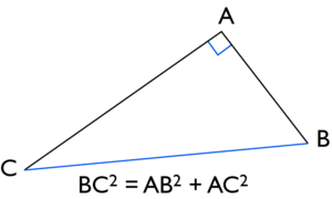

@oracid, en fait le souci avec le plateau incliné c'est que si on souhaite faire une pièce vraiment longue alors elle finira par toucher le sol avant d'être terminé, on perd donc le côté infini.
Soyons concret, la hauteur d'une stable standard est de 75cm, disons que la machine imprime à 30cm de la table, donc on est à 105cm de haut, comme on imprime à 45°, on connaît la longueur du côté opposé et adjacent à l'hypoténuse, l'angle est à 90° par rapport au sol, on peut donc utiliser le théorème de Pythagore (On aurait pu faire de la trigonométrie aussi) :
BC² = AB² + AC²
BC² = 105² + 105²
BC² = 11025 + 11025
BC = √22050
BC = 148,5
On peut donc imprimer une pièce de 148,5cm de long. C'est déjà plus que correct :)
Mais comme je le dis dans le premier message, je vais avoir certain choix personnelle, et là c'est mes contraintes de place qui s'applique, la machine serra installer sur une étagère de 80x50 pour 49 cm de haut maximum. Comme je souhaite avoir le plus grand volume d'impression possible, je trouve que c'est la meilleure solution. Autre point au niveau de la structure on est sur quelque chose de très simple là. Dans la pratique rien n’empêche d'incliné la machine, en fait la construction reste la même globalement.

Il est aussi possible de rester sur une cartésienne classique avec un tapis roulant à la place du plateau en verre, avec une buse à 45° on peut imprimer aussi sans limite, mais je préfère l'idée de que je présente (Celle de Blackbelt et Printrbelt) :P J'avais réfléchi à cette solution pour faire un essais à moindre coup.
Aussi surprenant que cela puise paraitre, comme tu le dis hormis l'aspect logiciel cella apporte beaucoup d'avantages mais quelque surprise, ça serra le sujet d'un autre message.
Je ne connais pas les lit chauffant PEI, ni les détecteurs de warping. Tu peux nous en dire plus ? (Avec une camera, de l'analyse d'image je voie bien des solutions en revanche).
J'étudie en effet le plateau chauffant mais pour mes premiers essais je vais rester sur un plateau en bois. Une plaque alu de 480mm ce n'est pas donner, je cherche des alternatives, si vous avez des idées je prends :)
Pour tendre la courroie soit j'utilise un des rouleaux libre et le rend réglable, soit le plateau est sur ressort mais dans ce cas il faut s'assurer que le plateau ne bouge pas dans le même plan que le tapis roulant.
J'en suis vraiment là où j'en suis sur le plan, il me reste beaucoup de partie à modéliser et à réfléchir, il faut que je teste l'entrainement du Kapton, voir si cella glisse sur le PVC, je reviendrais sur ces sujets plus tard.
Le PEI n'est pas chauffant c'est une matière qui sert de surface d'accrochage. Un remplaçant au kapton en fait. Quid de sa souplesse en revanche.
Le détecteur de warping: à ma connaissance ça n'existe pas tel quel, il faut ruser. Sur ma D200 quand la buse arrive dans une zone warpée, l’extrudeur se met à claquer. J'imagine que des extrudeurs plus performants n'ont pas ce problème donc un simple capteur d'extrusion de suffira pas (voir encodeurs rotatifs ou la MK3 et son capteur laser). Dans tout les cas l'extrudeur devra forcer plus que de normal,  la solution est peut être  de contrôler cela. La technologie StallGuard(tm) de Trinamic (voir drivers TMC2130 par ex)  peut permettre ça;  l'ajout d'un capteur de force au niveau du pneufit de l'extrudeur également. Par ce biais on détectera le warping mais aussi le bouchage de buse, alors pourquoi ne pas rajouter dans le firmware un commande qui lève la buse, essaye d'extruder. Si le problème persiste: la buse est bouchée il faut une intervention humaine. Autrement c'est probablement du warping et la pièce peut être éjectée et recommencée automatiquement (ex rotation du bed dans un sens pour les pièces ok et dans l'autre pour les faire tomber dans la poubelle). Bref il y a quelque chose à faire qui va dans le sens de l'automatisation. Étape suivante le remplacement de bobine automatique (ça existe déjà niveau extrudeur).
La tension du bed: sa position est primordiale et donc celle des deux rouleaux aux extrémités. En revanche rien ne t'empêche de rajouter un 3eme rouleau en dessous, mobile celui ci pour tendre.
L'idée que j'ai est effectivement un 3eme rouleau qui serais moteur et permettrais de tendre le tapis roulant, tous l'ensemble étant mobile pour ajuster la tension. Mais je n'ai pas encore trouvé un rouleau qui me convienne.
Concernant la plaque en alu, ce qui m’ennuie c'est que la découpe de la plaque demande des outils "spéciaux", je suis équipé mais pas tous le monde, je ne dis pas que j’élimine cette solution, mais il en existe peut-être d'autre, j'ai commencé a étudié le sujet hier pendant le travaille, je dois continuer mes recherches.
Pour la détection de warping, vu que la machine serra équipé d'Octoprint, pour permettre de lancer les impressions les une après les autres, l'ajout d'une caméra est simple, il est imaginable d'ajouter un soft de reconnaissance d'image qui permettrait de détecter le warping suivant un GCode ou un STL fournis pour la détection. Cella demande pas mal de connaissance avec OpenCV, j'utilise cette libraire dans un de mes projets mais je n'ai pas le niveau pour faire ce genre de détection. Cella permettrait plein de chose ! On peut imaginer rentre la reprise d'impression possible (manque de filament, blocage, coupure de courant, ect...)

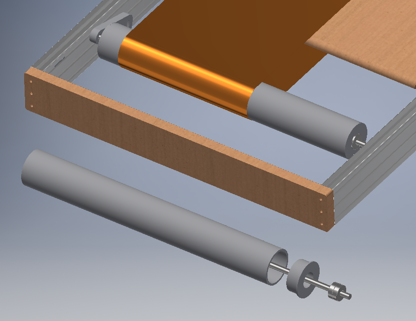

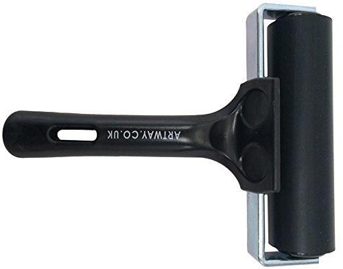

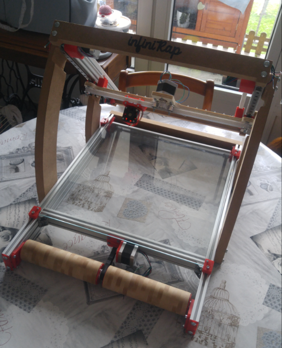

Entrainement du tapis roulant
J'ai commandé un rouleau encreur comme celui-ci sur Amazon :
41O1KZWALVL.jpg.9e0911fa764bc2aed97b71380f1f4eef.jpg.80c722cd55832c8ca6ca735acaf0a3f7.jpg
La gomme du rouleau est parfaite mais l'axe n'est pas rectiligne, je l'ai retourné, même pour son usage premier il ne m'aurait pas convaincu ! Mais il y a d'autre piste !
  • Roues de skateboard en caoutchouc "tendre", j'ai déjà essayé d'en rectifier sur un tour à métaux mais la matière ne se travaille pas simplement (D’après usinages.com il faut utiliser une Dremel monté sur le porte-outil) et ça m’embête de devoir utiliser un tour pour fabriquer cette pièce.
  • Rouleau d'imprimante papier 2D : pas facile de trouver un rouleau à petit prix, encore moins avec un diamètre d'au moins 30mm acceptable pour notre usage afin de ne pas décoller le Kapton. Cette solution ne me semble pas pérenne non plus.
  • Adhésif de réparation : j'ai acheter chez LeRoyMerlin ce produit, il faut que j’essaie d'en mettre sur un tube de PVC voire ce que cella donne.
Je parle de tube PVC car je vais essayer de faire un montage comme celui-ci :
OEf6b3z0Q0WWCTFbmVE4Og.png.b0cd712fa97ff44adc765690a2915229.png.4669af6ad17c0e99d03e3bc5b71bdd1a.png
Le tube PVC que j'ai choisi est à la norme NF, l'état de la surface est propre et l’épaisseur de plastique convenable, je vous tiendrais au courant quand je réaliserais l'essai.
Modifié (le) par Blumax

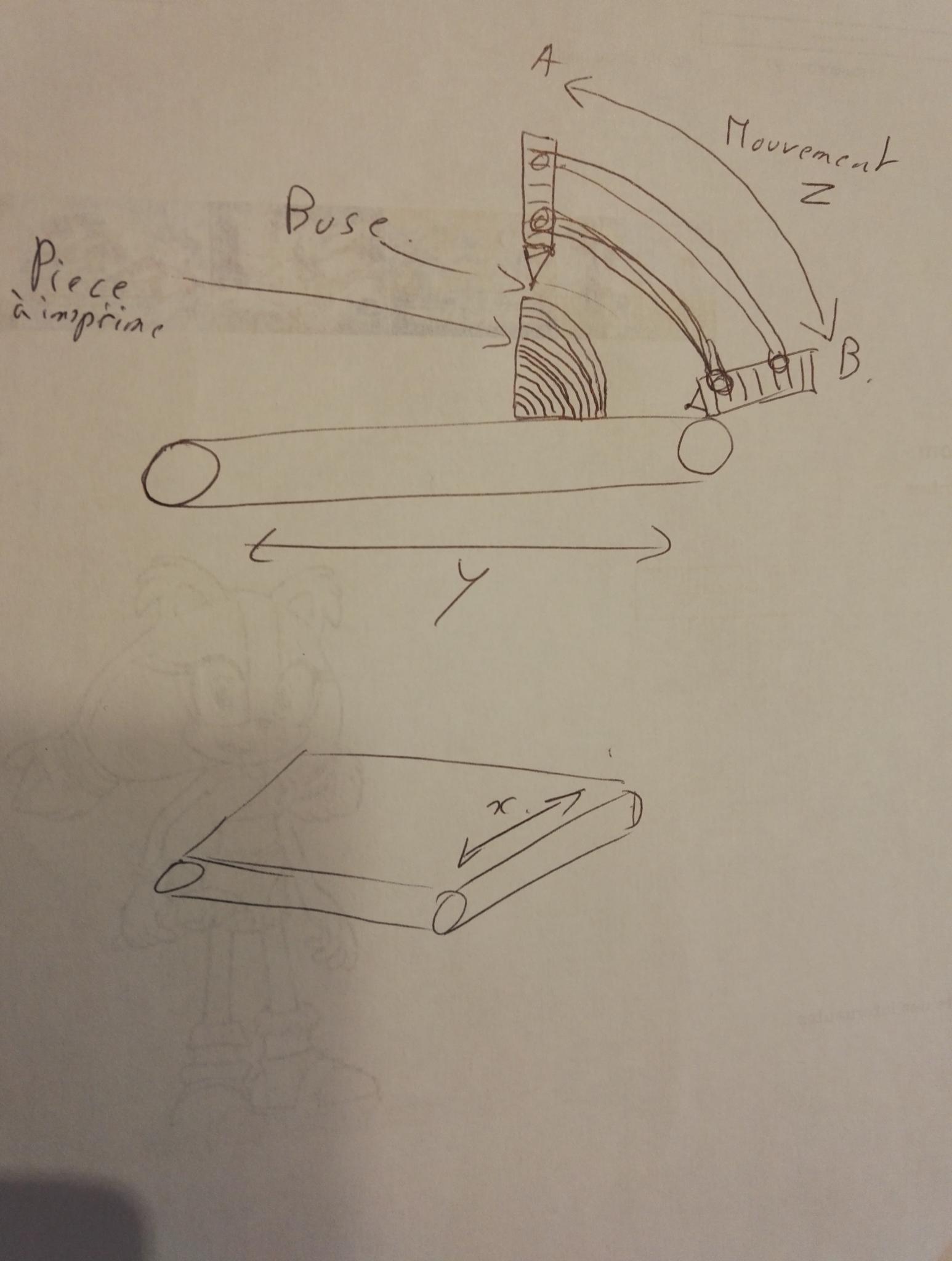

par contre à ton déjà essayé d'imprimé en arc de cercle plutôt que toujours droit
  Le 20/01/2018 at 07:51, Blumax a dit :
Dérouler
comme cela tu peut garder ton plateau droit qui avance et faire un dépot de matière sur un axe de 90° a 0 °
et du coup tu aurai un arc de cercle d'impression entre A et B
au point A la buse serrai verticale et au point B la buse serrait horizontal
si les têtes d'impression nous permettre cette folie
un brin de folie peu crée des merveilles

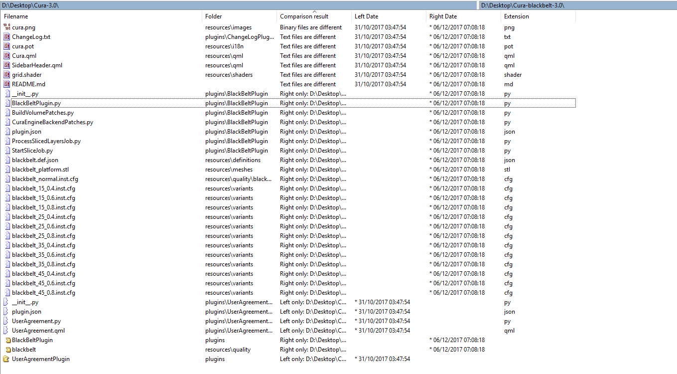

Logiciel
Sur ce point j’étaie fort inquiet, en effet, bien qu'ayant de bonne basse en développement je n'avais pas envie de passer du temps à développer une solution logicielle pour pouvoirs imprimé sans limite.
J'avais trouvé un premier script disponible ici : https://www.thingiverse.com/thing:2358314/#files
Si j'ai bien comprit ce script fait un post traitement sur le GCode mais la solution n'est pas user frindly.
Blackbelt est basé sur le logiciel Cura, tous le monde connais ce logiciel, il est développé sous licence LGPL. Cette licence impose de publier toutes modification sous la même licence, le code modifier est donc disponible sur GitHub disponible sur GitHub.
Une petite comparaison nous donne ceci :
On peut voir qu'il n'y à pas temps de modification que cella. A ce jour je n'ai pas plus étudié le sujet.
Une des fonctions intéressante de cette machine est la possibilité d'imprimé des pièces à la suite, j'imprime exclusivement depuis une carte SD. J'ai un petit peu utilisé OctoPrint au début, sur cette machine il me semble indispensable de pouvoir alimenté la machine en impression sans toucher à la SD.

Sur la photo vous pouvez voir la fixation de hotend, ventilateur, le gros ventilateur sur la droite (rectangle noir) est un Noctua de 20mm. Et j'envisage de faire pareille pour la hotend, ainsi le bruit serra plus faible :)
Afin de parler de la même chose, je vous ai mit sur cette infographie les différents axes avec leur lettre.
