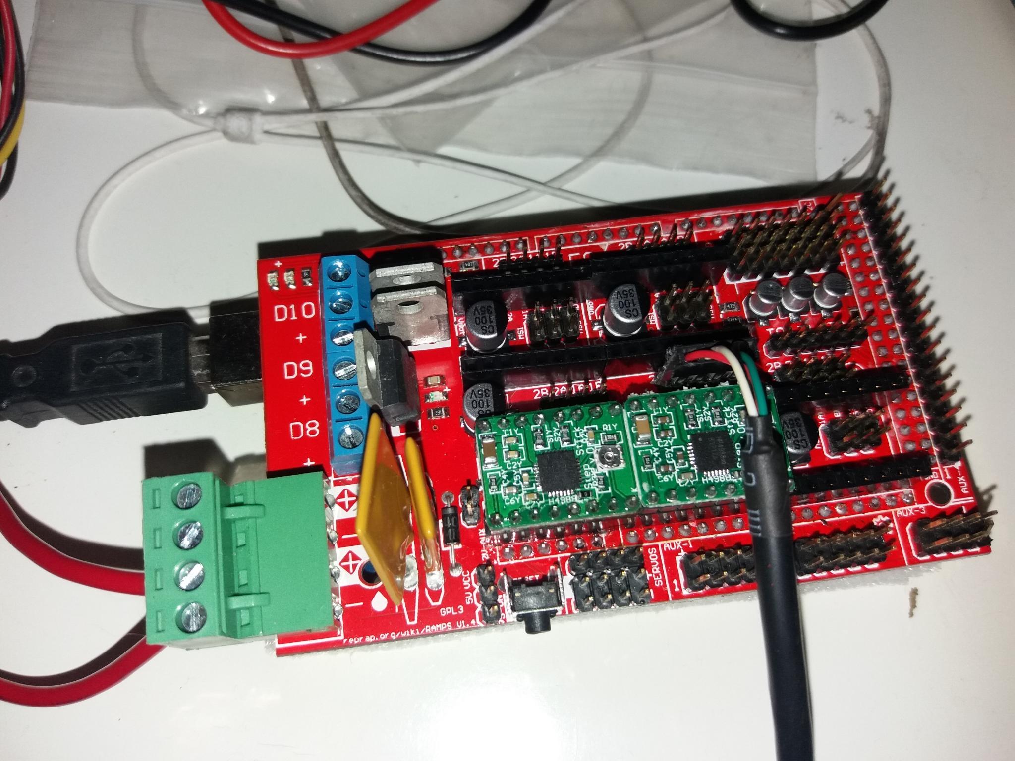

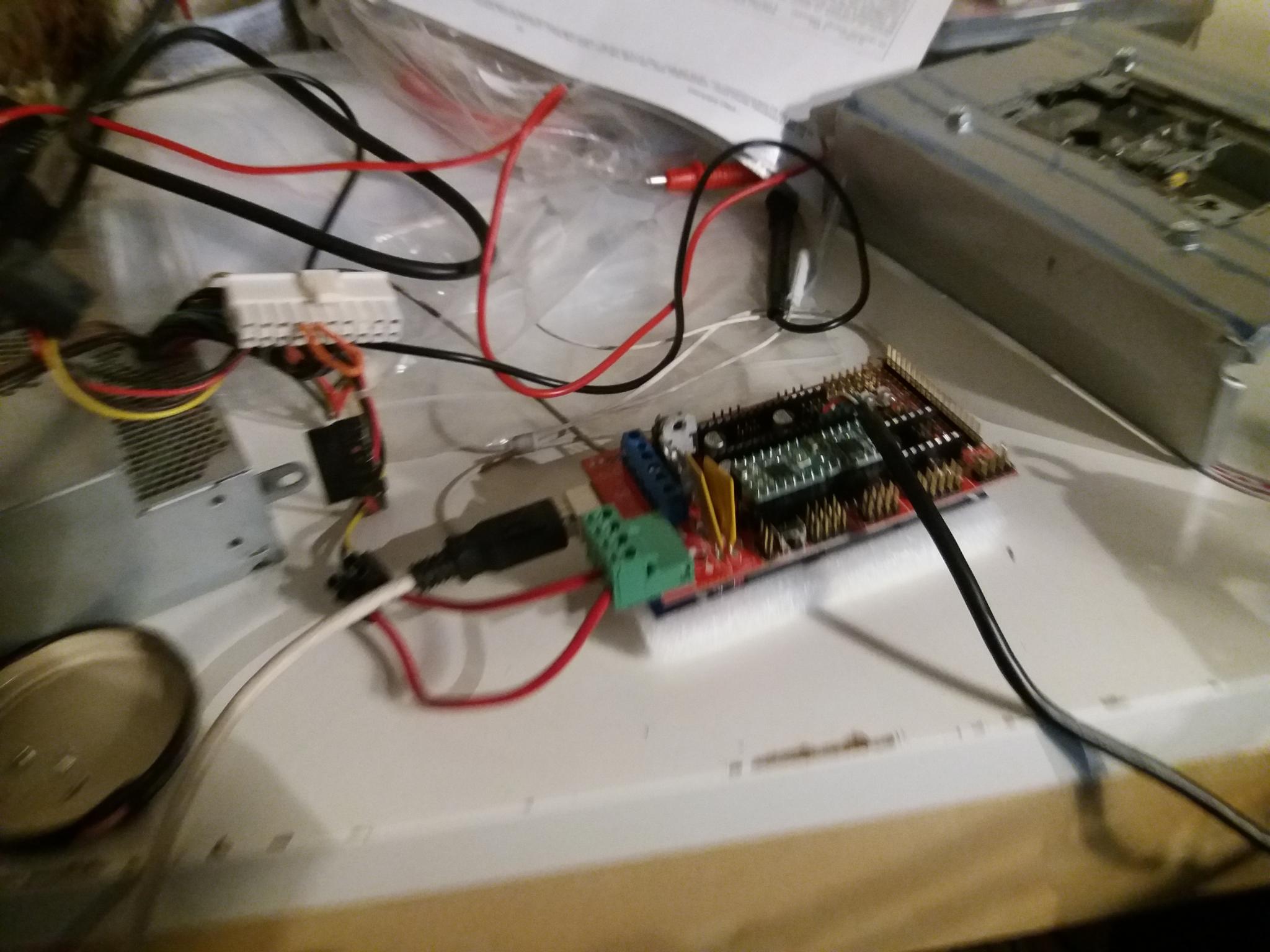

Braprog Posté(e) Janvier 24, 2018 Partager Posté(e) Janvier 24, 2018 (modifié) Bonjour En ce moment j'ai pour projet de créer une imprimante 3d avec des moteur de lecteur cd ( je sais c'est du déjà vu ^^ ) , j'ai donc réussi a récupérer 5 moteur et leur chariots . Mais un problème se pose Malgré mes recherches , je ne comprend pas comment config le firmware Marlin , j'ai tester en réglant les steps/mm Mais jusque la aucun mouvement fluide ou alors , logique . Soit : - Quand on demande un déplacement de 10 mm le Moteur fait des aller et venu - soit il vibre et ne bouge pas -Soit il saccade comme si il manquait de force , en réglant le driver plus fort le mouvement est plus fluide mais au bout d'un temps le moteur chauffe énormément et finit par Faire des aller retour pour rien . Donc voila Mon gros problème Mdr , je pense que j'ai Mal régler mes drivers et surtout je ne comprend rien a la config de Marlin V1.1.x Malgré les recherche que j'ai pu faire , je ne sait pas trop comment interpréter les problèmes et les corriger . L'imprimante : 3 Moteur Pas à Pas Lecteur cd et leurs Chariot 1 Extruder avec ventilo 1 Ramps 1.4 + Carte Arduino Méga ( Copie Chinoise de Bangoog ) Merci a l'avance pour votre Aide Modifié (le) Janvier 24, 2018 par Braprog Lien vers le commentaire Partager sur d’autres sites More sharing options...

vri8 Posté(e) Janvier 24, 2018 Partager Posté(e) Janvier 24, 2018 (modifié) Salut as tu des photos sur tes branchements le type de driver que tu utilise et les caractéristique de tes moteur ?? et la version de ton marlin ? Modifié (le) Janvier 24, 2018 par vri8 Lien vers le commentaire Partager sur d’autres sites More sharing options...

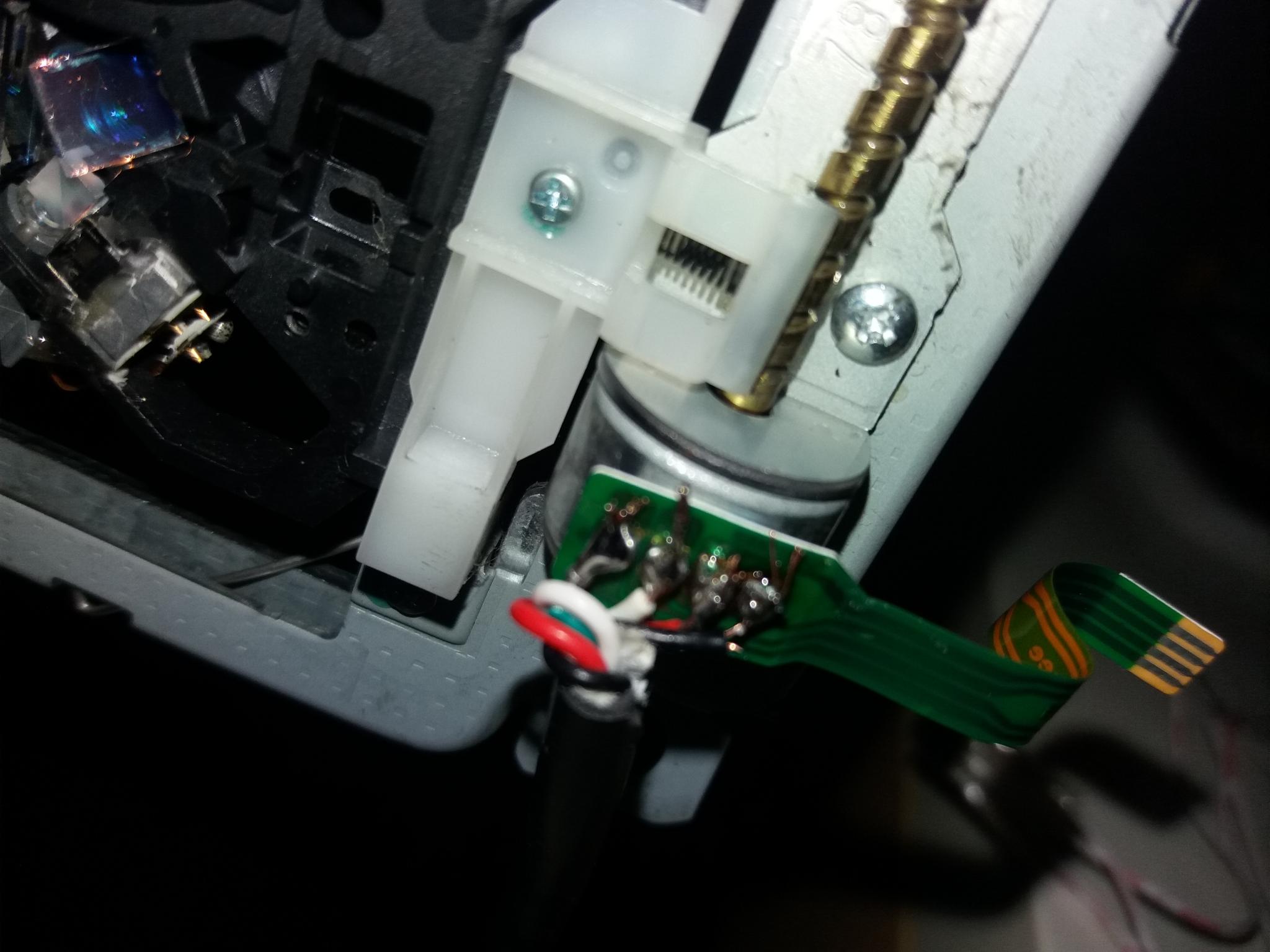

Braprog Posté(e) Janvier 24, 2018 Auteur Partager Posté(e) Janvier 24, 2018 Les driver c'est des Drivers a4988 de chez bangoog aussi --> https://eu.banggood.com/Wholesale-Warehouse-3D-Printer-RAMPS-1_4-Controller-MEGA2560-R3-A4988-With-Heat-Sink-Kit-wp-Eu-984594.html?rmmds=myorder Mes moteur je les connais pas trop j'ai récupérer sa dans des Lecteur cd tous ce que je sais c'est que les bobine font 10 ohms , et normalement il doivent s'alimenter en 5v (Mais sa reste a confirmer ) Pour Marlin j'utilise la 1.1.x . Lien vers le commentaire Partager sur d’autres sites More sharing options...

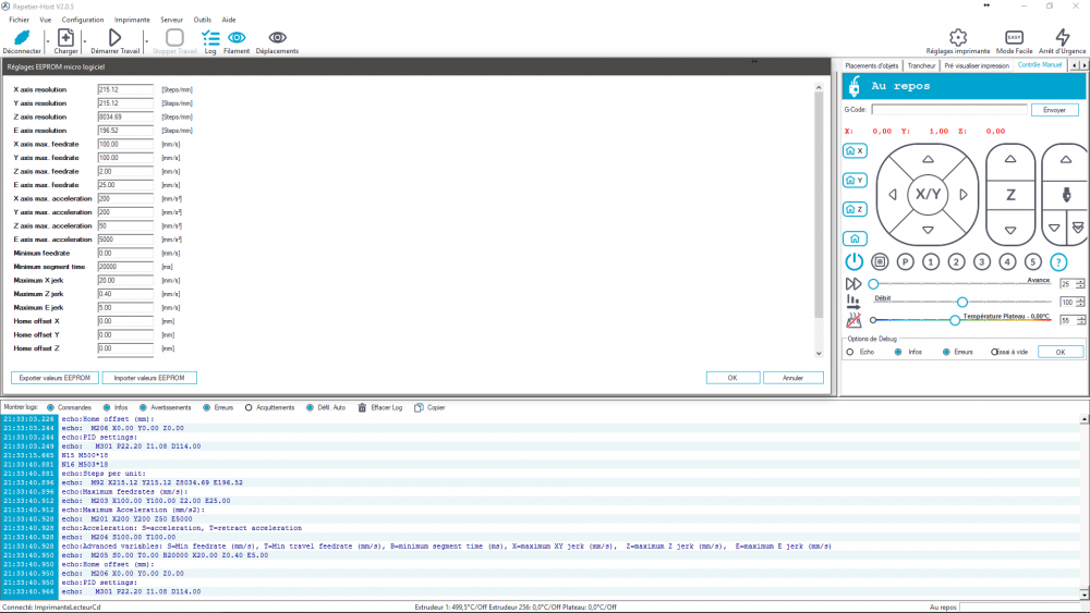

Braprog Posté(e) Janvier 24, 2018 Auteur Partager Posté(e) Janvier 24, 2018 Voila Mon repetier host avec les réglage eeprom Lien vers le commentaire Partager sur d’autres sites More sharing options...

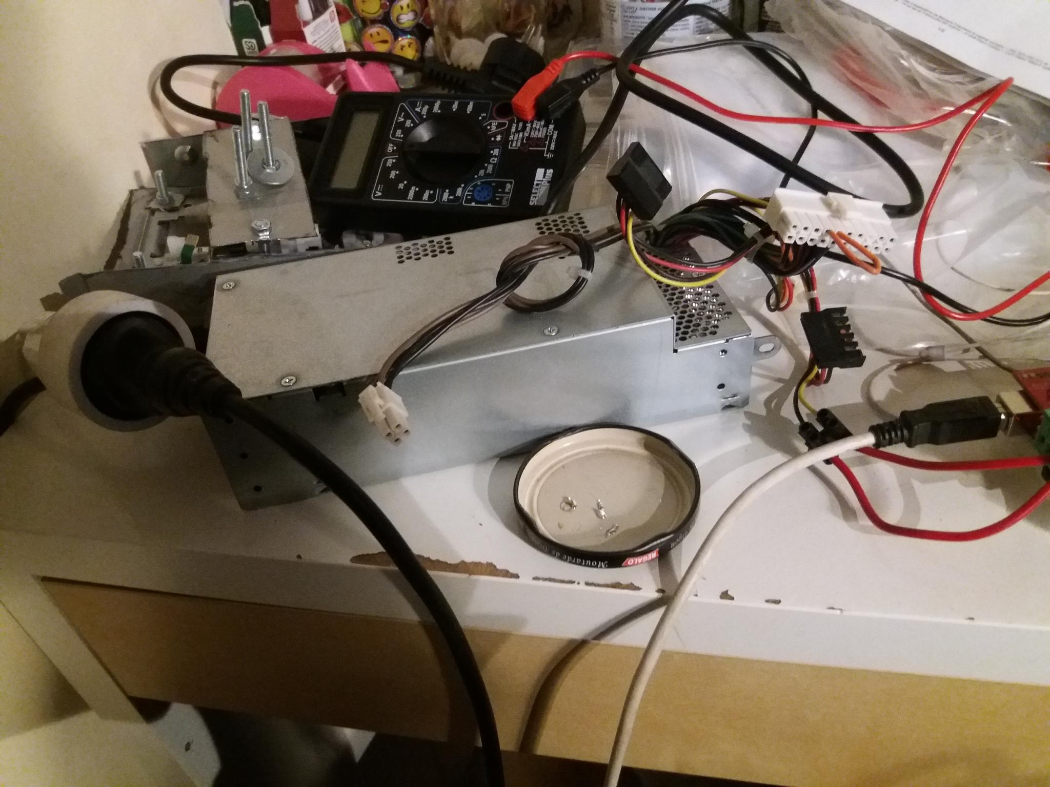

vri8 Posté(e) Janvier 25, 2018 Partager Posté(e) Janvier 25, 2018 tu alimente la carte avec quelle tension ? si c'est en 12 volt tu doit sur alimenter tes moteurs ( 5 volt ) et du coup tes driver doivent lui envoyer trop de tension et chauffé faudrait regarder sur ton moteur il doit y avoir des numéros de cacher quelque part pour les références Lien vers le commentaire Partager sur d’autres sites More sharing options...

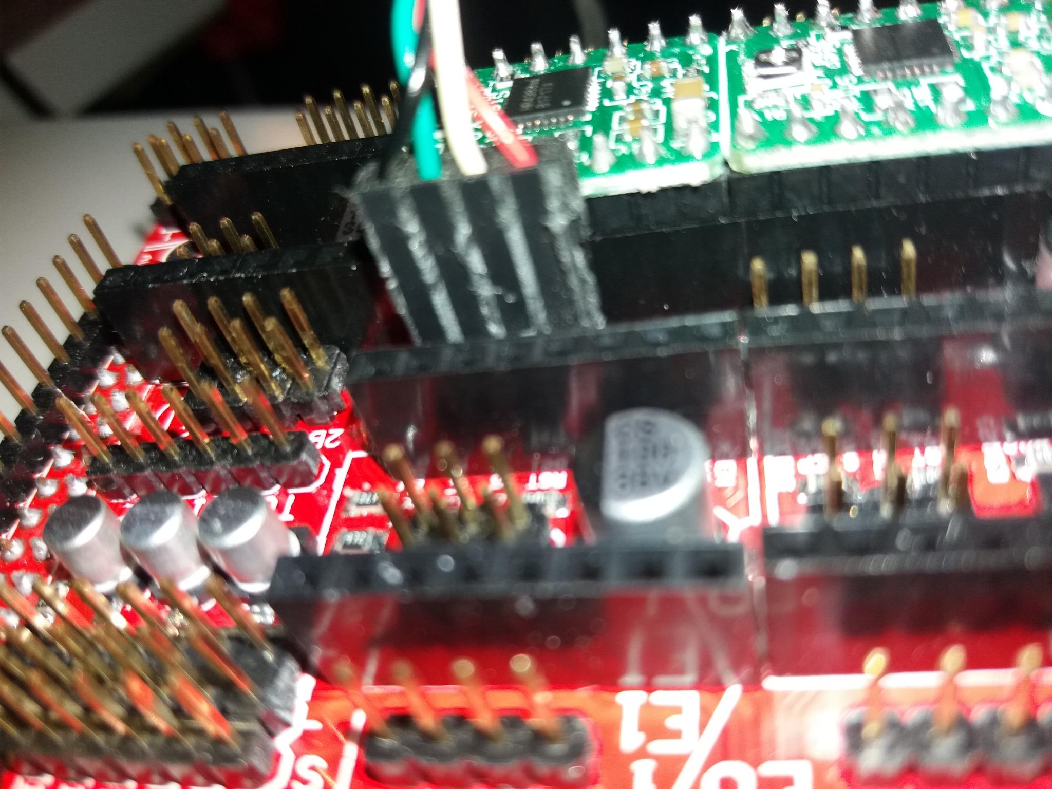

Invité Posté(e) Janvier 25, 2018 Partager Posté(e) Janvier 25, 2018 Tu n'as pas de dissipateur sur tes drivers? Lien vers le commentaire Partager sur d’autres sites More sharing options...
