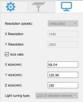

Autre souci et je ne suis pas du tout sûr que cela vienne de la vitre, pour imager, les ronds sortent ovales, les carrés, rectangulaire et la plupart du temps lorsque je veux imprimer un fichier autre que ceux livré par Anycubic, la bécane ne termine pas le print en s'arrêtant quasiment toujours au 2 tiers, quelqu'un à vérifié au pied à coulisse ou même visuellement. Pour info, même leur tour Eiffel n'est pas d'aplomb.

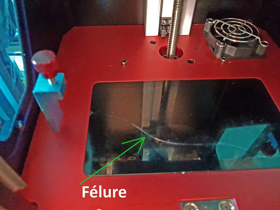

Salut Didier, je ne comprend pas pourquoi ils te posent des problèmes, la fêlure est évidente, par contre je demanderais une prise en charge sous garantie, j'avais d'abord compris que c'était une fêlure d'une des parois, la vitre LCD, c'est plus coton. Par contre une prise en charge SAV, échange de la machine et tout le toutim, ça va prendre du temps et je te comprends.
En ce qui concerne les erreurs de rendu sur les tailles, ronds et carrés, personnellement je n'ai pas de problème. Vérifie bien que dans le slicer les cotes du volume d'impression soient bonnes, chez moi, j'ai ça

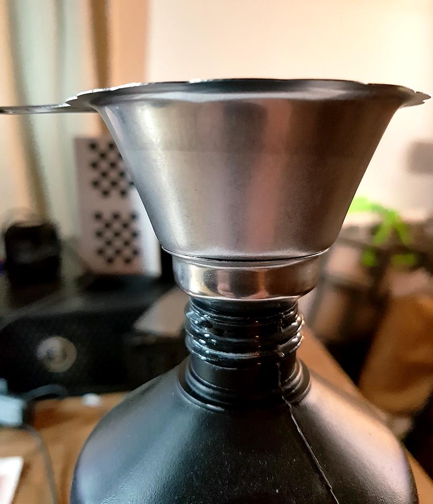

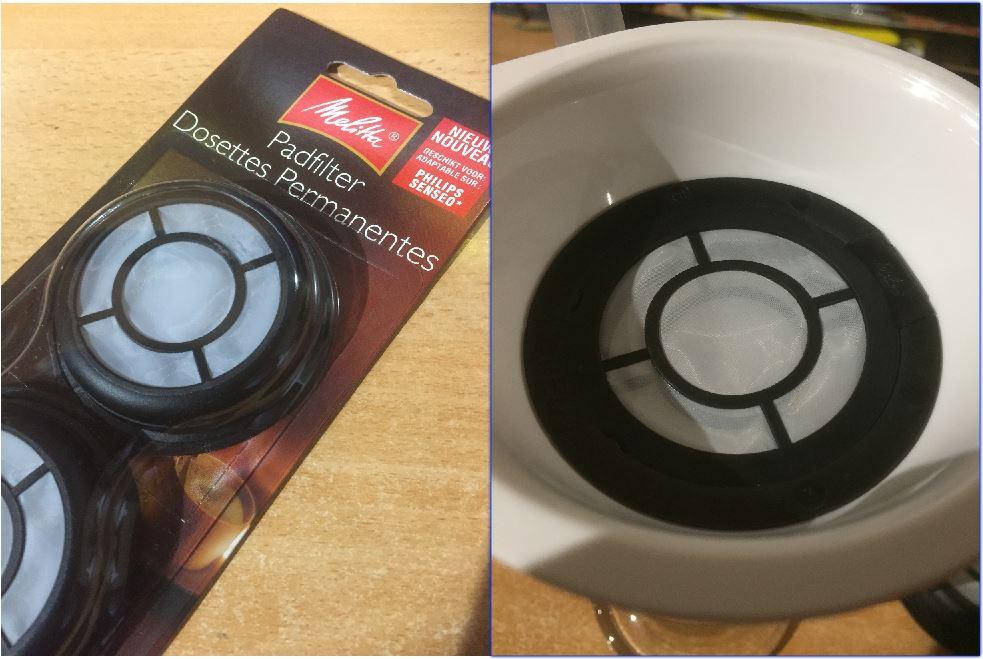

Il faut de plus que la résine soit exempte de tout dépots, j'utilise maintenant ça pour filtrer le reste de résine quand je la reverse dans le pot. C'est un filtre permanent qui vient se coincer dans un petit entonnoir auquel j'ai raccourci l'embout qui rentre dans le pot. Facile à nettoyer après usage dans l'alcool isopropylique.

@hydroroots ci c est juste la protection d ecran de fêlé c est normmal qu ils t en renvoie une en garantie  sans frais.
sinon c a doit etre les meme que sur les D7 que tu trouvera la ;)
https://www.fepshop.com/shop/parts/front-glass-for-wanhao-d7-kld/
et dans l ecran en 2K qui à la meme resolition que la photon doit aussi etre le meme (enfin je serais surppis qu il soit different...)
https://www.fepshop.com/product/parts/lcd/
Pour l'écran et le cache, il y a aussi ce lien sur Ali, c'est pour Wanhao mais peut être ça convient à la Photon.
@Baroudeur ton lien pour l ecran , ne serais pas pour l interface box de la D7 ?
j ai un doute qu il soit destiné a la projection UV ...
Oui tu as peut être raison, mais il fait 2K de définition, alors je ne sais pas si c'est pour l'interface box aussi.

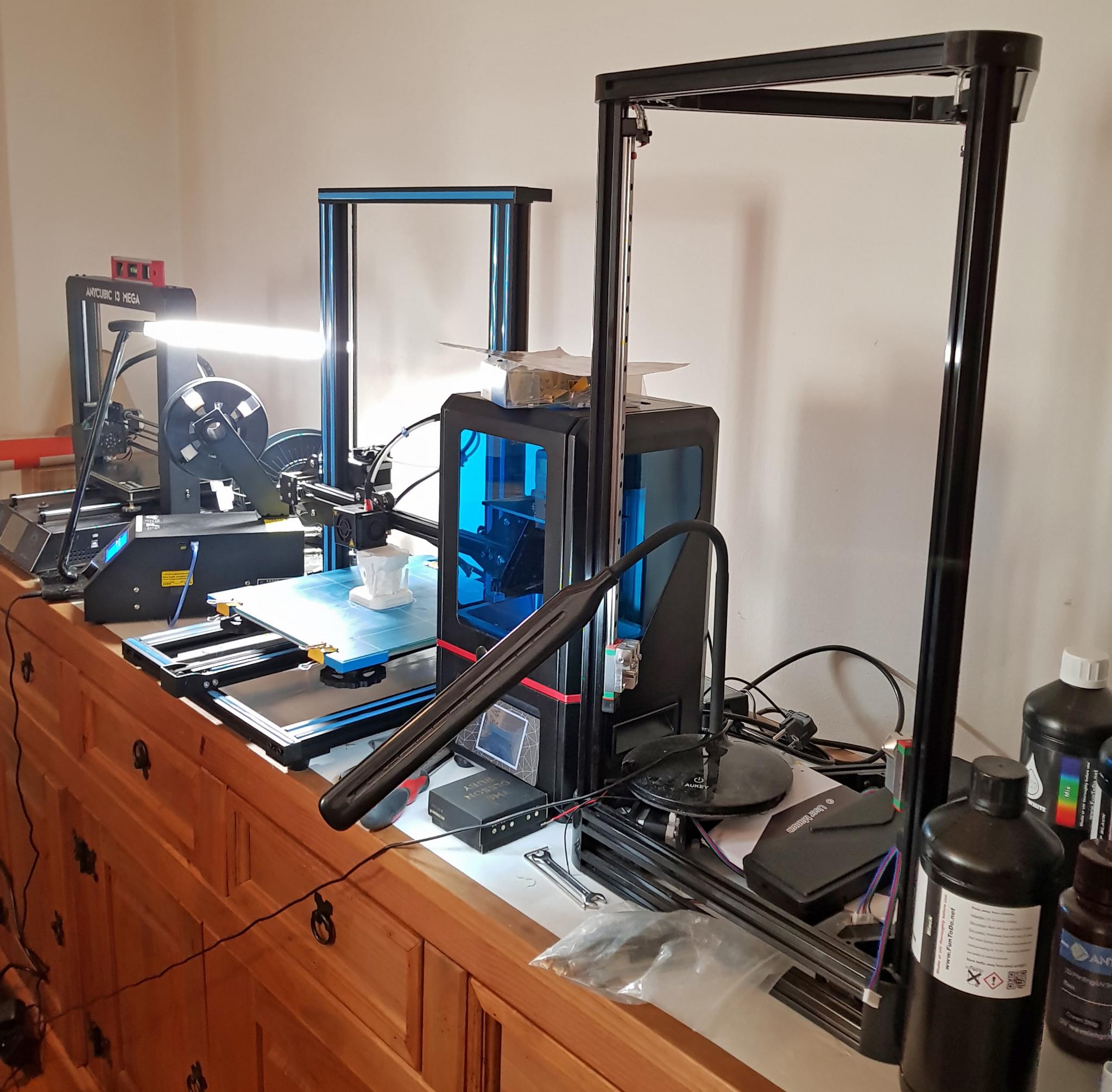

Salut à vous les filamenteux et les résineux, je tenais avant tout à tous vous remercier pour les réponses  rapides et surtout constructives et passionnés.
Le fait d'avoir posté hier matin, suivi de vos réponses rapides, je n'est bien entendu pas pu roupiller, et ce matin au moment d'aller ouvrir les magasins, je me suis trouvé "une sale tronche" on se demande pourquoi, 96 heures sans dormir à kiffer ses satanés machines.
Pour toi Baroudeur qui a des idées de guedins pour trouver des choses que seul toi y pense, ci-joint des url qui pourrons peut être te donner envie, moi j'ai passé commande, je te tiendrais au jus. Idem pour les url de Baroudeur, Nono30 et Ekim pour les url de "fepshop.com", je connaissais pas et ai déjà passé commande de la vitre de protection fêlé et de quelques feuilles transparente servants à changer le fond de cuve de la résine, trop cool tout ça. Sinon, pour durcir les print de la Photon, un passage sous UV est fortement conseillé pour avoir des résines dur comme du caillou, j'ai donc aussi passé commande d'une petite machine à UV faite pour ça (20 minutes d'expo et c'est tout dur) chez  Atom3d ainsi qu'un genre de filtre à résine adapté aux bouteilles et fait pour ça à un prix plus que raisonnable.
Donc j'ai pas terminé avec ma nuit blanche, je n'est pu en étant que têtu reconnu, m'empêcher de remettre le pif dans la Photon, très bonne idée que la mienne pour une fois ;). J'ai commencé à remettre en condition usine la Photon,  j'ai recalibré le level, changé pas mal de paramètres dans le slicer et sortie 2 chars en qualité plus que correct, mais ça sera nettement plus beau avec le post traitement UV (20 min d'expo aux UV et feu, c'est nickel chrome, je vous dirais ça après le week-end). J'ai compris quelque chose aussi et en profite pour vous mettre en garde: quand vous faite votre niveau, utilisez une feuille de papier en 70/80 grammes, pas la même feuille que pour les machines filaments. Mon premier niveau a été fait avec une feuille de grammage identique à celle livrée par Anycubic avec ces machines neuves (papier glacé de 110/120 gr), les problèmes d'impressions tel que l'arrêt du print avant la fin, ou les déformations ne m'ont plus faits de farce, je doit être sur la bonne voie, en tout cas, une impression avec une résine noir Blend industrielle (dure), une résine noir avec du carbone et la je suis en train de terminer 4 tortue ninja pour mon fils de 3 ans et demi en m'infligeant la totale, partant d'une résine blanche profonde avec rajout de pigments bleu et jaune histoire de tester ça aussi. Les pigments ont quand même du mal à bien se mélanger et donner une résine clean mais en insistant la couleur est pas mal, ça aussi je vous dirais..
Je règle une merdouille et une autre apparaît sur une autre bécane, maintenant c'est la Mega qui me prend la tête, impossible de faire un réglage plateau "clean", donc j'ai commandé un nouveau plateau ultrabase complet, le miens ne doit pas être tout à fait plat comme nombre de nos petits camarades d'ailleurs.Testant de front, la mega, une CR10, j'ai beau avoir une énorme côte d'estime pour les bécanes Anycubic, force est de constater que je comprend mieux le succès de la CR10, cette bécane est hallucinante sur toute la longueur, après il est vrai que la Mega doit bien titrer un bon 200h de print en 2 mois et la CR10 une quarantaine, on verra, je ne vais pas critiquer sans avoir tout les tenants et aboutissants.
Voila, je vous souhaite une excellente journée, prenez soin de vous et encore milles merci de votre enthousiasme, je suis bluffé, c'est cool. A très vite.

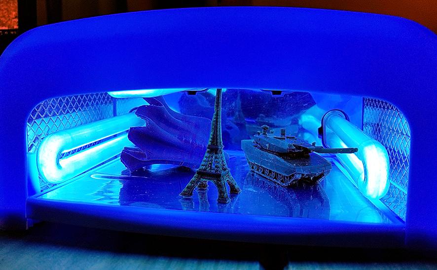

donc, j'ai reçu la cabine UV et le filtre à résine, ainsi que le film de remplacement pour le fond du réceptacle à résine. Je commence par le plus simple, le filtre : tout con tout bon, le cône du haut vous sert à filtrer la résine, le petit du dessous ne sert qu'à faire la jonction entre le cône et votre bouteille de résine, il est  compatible avec tout les goulots. J'ai testé, simple, pas cher et efficace, ne pas s'en priver.
Le film de remplacement: en toute honnêteté, j'ai la flegme de changer le mien sans compter qu'il est quasiment neuf, par contre ce qui est clair, c'est que comparé avec celui qu'Anycubic livre avec la machine, celui ci est très bien emballé, non rayé, sans poussières, clean en gros. Celui que livre le constructeur est simplement glissé entre 2 pages du manuel utilisateur, si bien que lorsque vous recevez la machine et que fébrilement vous daignez jeter un oeil sur la doc, vous feuilleté, vous croisez le film en vous demandant : "mais qu'est ce que sait que ce truc"? et vous continuez votre lecture en oubliant ce film, pas trop malin la façon de livrer cet élément de rechange super fragile face aux rayures et poussières diverses, à revoir peut être.
La cabine UV : alors la, c'est plus intéressant, moi qui cherchais désespérément comment faire durcir cette belle résine à moitié molle même après séchage, avec cette petite bécane mal fini, vilaine et sentant encore les effluves du dernier resto à la mode se Shentzen, c'est de la balle ce machin. 2 réglages possibles, I et II. Sur I, à vous de décider du temps d'exposition, le II est un minuteur imposé que je n'est pas pris le temps de chronométrer, mais vue qu'en sélectionnant le mode II et en appuyant sur le bouton rouge de démarrage, j'ai laissé tourner et suis parti faire 3 courses, à mon retour, éteinte la bécane. Je réessaye quand,d même pour vérifier si l'exposition dure 3 minutes ou 1 heure, résultat: quelques minutes. Et bien, même quelques minutes de bombardement aux UV, un rien puissant quand même, le résultat est hallucinant, la résine chamallow s'est transformée en un magnifique matériau, dur de chez dur, donc si comme Baroudeur ou moi même, vous vous posez les mêmes questions métaphysiques, voire existentielles sur la dureté d'une résine UV 405nm, vous avez la réponse: pour quelques dizaines d'euro vous tiendrez le Saint Graal entre vos jolies pognes tremblantes d'émotions, c'est absolument géniale et en plus de ça, ça répond à de nombreuses questions sur le process a utiliser en post traitement avec notre chère Photon.

j ai commandé le meme four à UV sur Aliexpress ( avec une option ampoule led ) il doit arriver la semaine prochaine.
justement je me pose la question combien de temps d exposition a ton besoin mais si je me doute que ça change en fonction des resine utilisé .
mais c est genre 10mn ou 1heure?
Re, Ekim, pour les temps de pose, j'ai relancé 3 fois sur la position II, mais comme je n'est pas eu le temps de chronométrer à combien de minutes était calibré le minuteur, je dirai ,dans le cas de la position II que cela se compte en quelques minutes. Un technicien que j'ai consulté chez Atom3d me parlait d'une vingtaine de minutes d'expo en moyenne, rien ne t'empêche de brancher le four sur un minuteur et de te mettre en mode I. Sincèrement, ne serais ce qu'au premier tour, c'était déjà pas mal du tout comparé à la texture chamalow après séchage sans UV. Tu verras, c'est un petit four sans aucunes prétentions mais sortie du carton, tu branches, tu mets tes pièces, un appui sur le bouton rouge, et feu, tu rentre dans un autre univers qualitatif. Amuses toi bien et bon week;)
ok merci  @hydroroots
normalement la position minuterie  est de 120 secondes du moins sur celui que j ai commandé sur ali
