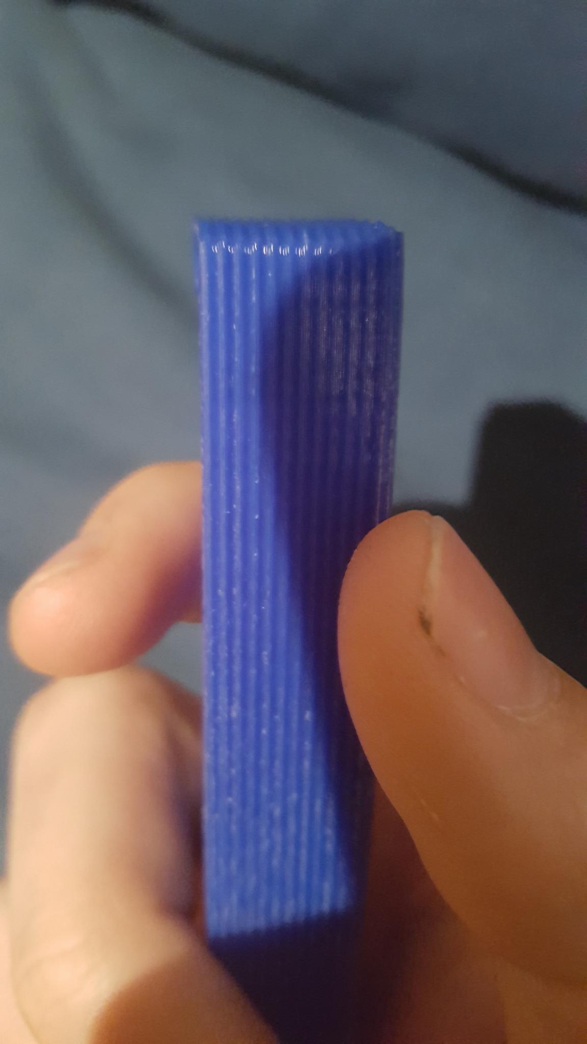

15172483600381221051027.thumb.jpg.15f175db5e605096d8a41afbced41e12.jpgBonjour j ai depuis pas long temps l imprimante geeetech prusa i3x et après quelque problème notamment sur un des moteur de l axe z qui bloquai.  Désormais elle marche mais à toujours des problèmes j ai essayé plusieurs réglages différents mais rien à faire mes impressions ne sont pas du tout lisse et forment de grosse vagues. Pouver vous m aider à trouver d où vien le problème et à le réglé merci .

Dacord merci. L extrudeur est à 210 degré et le plateau a 50 j ai aussi essayer a 200 degré mais je n ai pas trouvé la difféence et j ai fait varier la vitesse d impression la caliter est mieu a faible vitesse mais il y a toujours ces vagues et je ne trouve pas a quoi c est du :|

 La pièce étai bien poser sur un plateau en verre ,les vagues viennent sur les côtés et non sur le haut et bas de la pièce .

J'ai eu cette maladie, et elle se soigne bien.

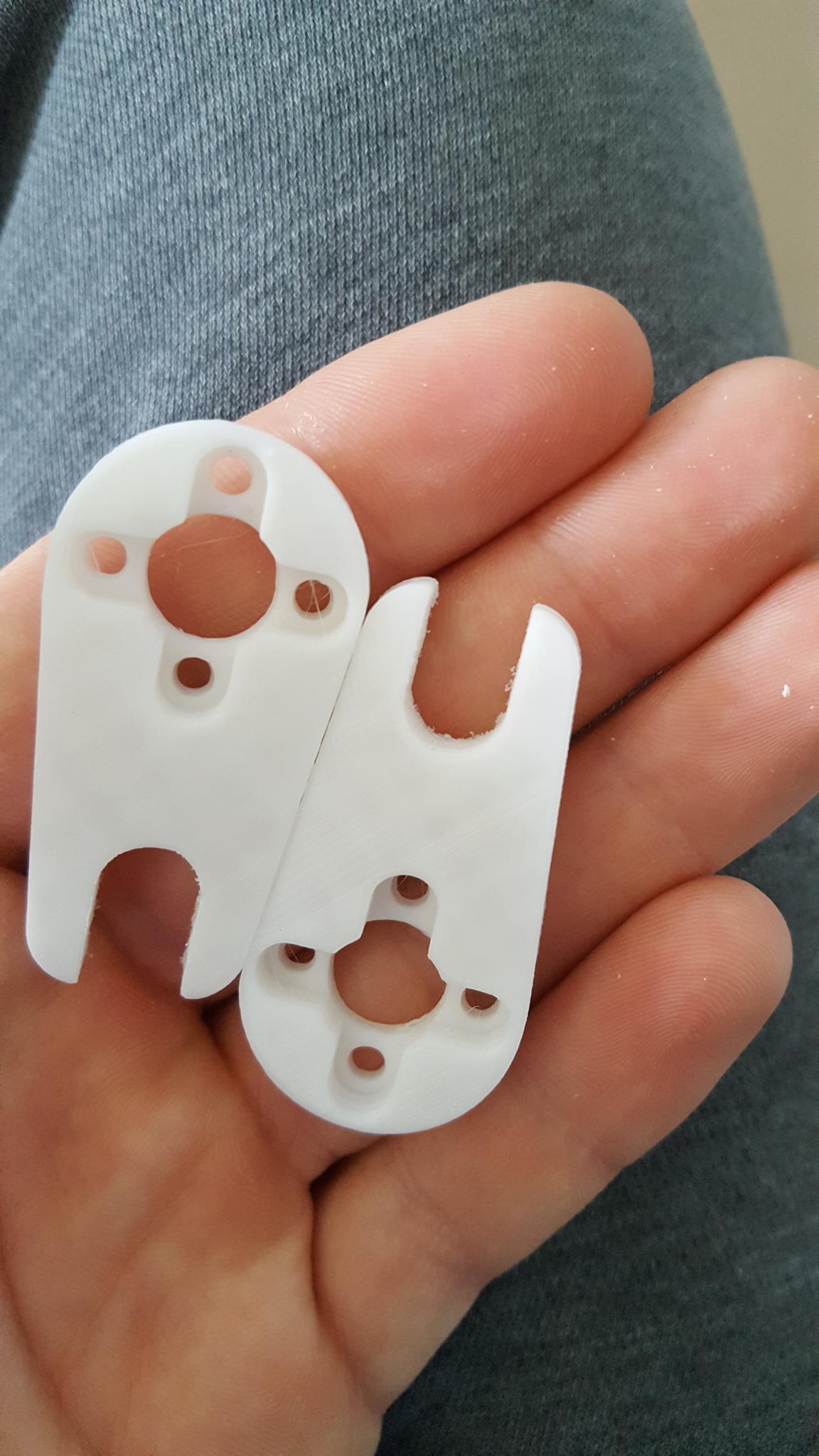

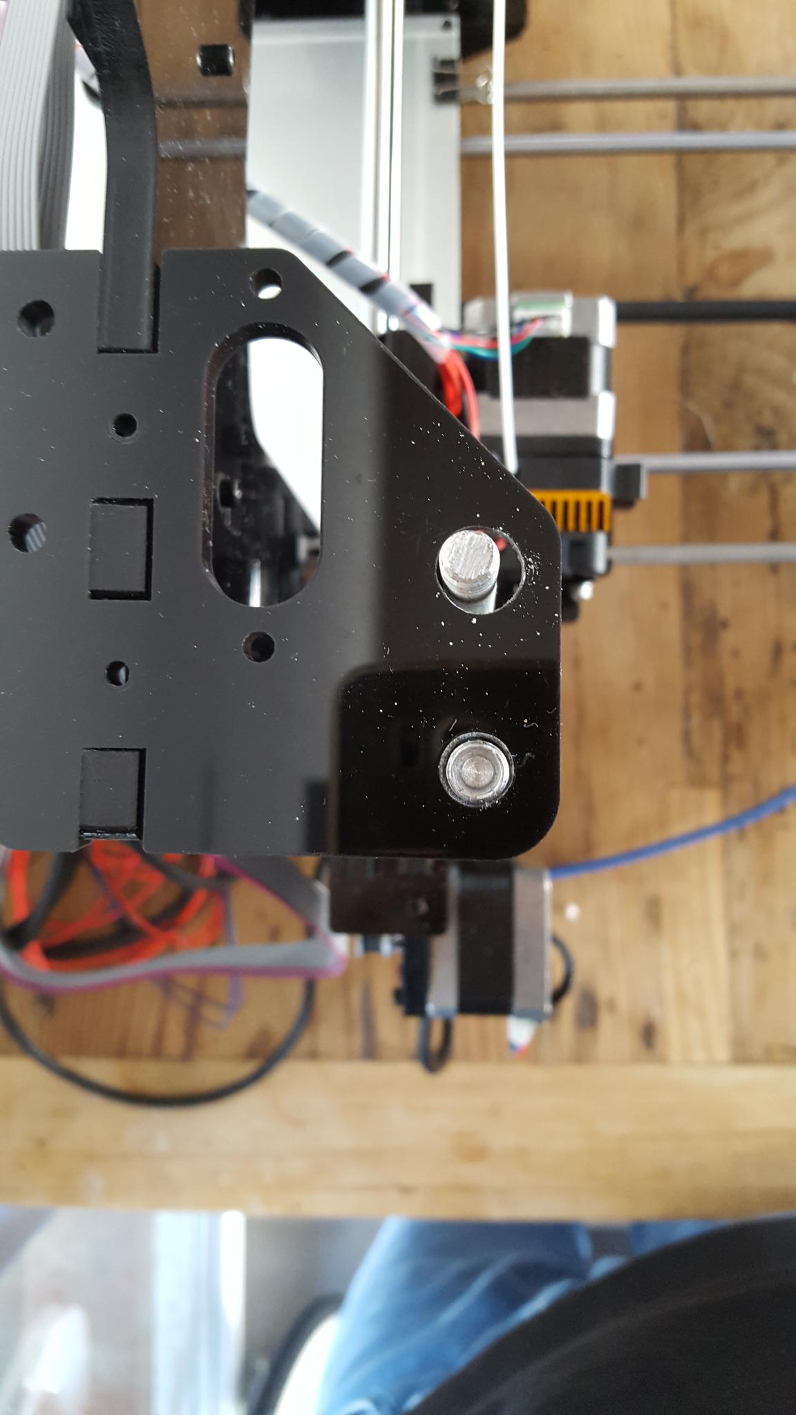

Super donc si j ai bien compris il me suffi d imprimer de nouveaux maintien ou d agrandir le pressage des maintien de tige fileter.  J avais déjas eu un problèmes su un moteur qui bloquai et pour y remédié j avais déjà légèrement agrendi le trou et carémen retiré une des barre lisse . Je vais essayer de plus agrendi le trou et de faire pareil de l autre côté ( et remettre la tige lisse) j espère que sa règlera le problème et je vous dirai le résultat.  Merci beaucoup  d avence.
En fait, il y a plusieurs choses à regarder.
Comme tu as pu le lire, les traces sont dues à la tige filetée qui fait forcer le chariot.
Pour éviter ça, Il faut que la tige soit simplement retenu par le bas et qu'elle soit libre en haut.
Si la tige frotte sur le support en haut, agrandi le tour, ou imprime une autre pièce.
Vérifie ton coupleur.
Il arrive que le tige ne soit pas dans l'axe du moteur et ça la fait tourner pas rond.
Au final, j'ai fait tout ça, puis j'ai mis des anti wobble et j'ai décalé les moteur d'un mm pour qu'il soient centrés avec le trou du chariot.
Commence par le plus simple.
Surtout que les tiges filetées fourni avec la bécane sont vraiment dégueulasse. Tu peux les changer par des tiges filetées inox que tu trouves généralement en magasin de bricolage pour pas cher. Pourquoi inox, parce que c'est un produit de gamme "supérieur" et y'a plus de chance qu'elle soit droite.
Tu peux même  les changer par des trapézoïdale, ce n'est pas un luxe. Même si mon passage inox / trapézoïdale n’était pas tres flagrant telement les inox etaient droites.
Tu peux aussi mettre ton Z vers 140, dévisser le moteur et support légèrement pour les libérer, tu descend ton Z en 0, tu serres. En fonction du jeu que tu as, ca alignera l'ensemble.

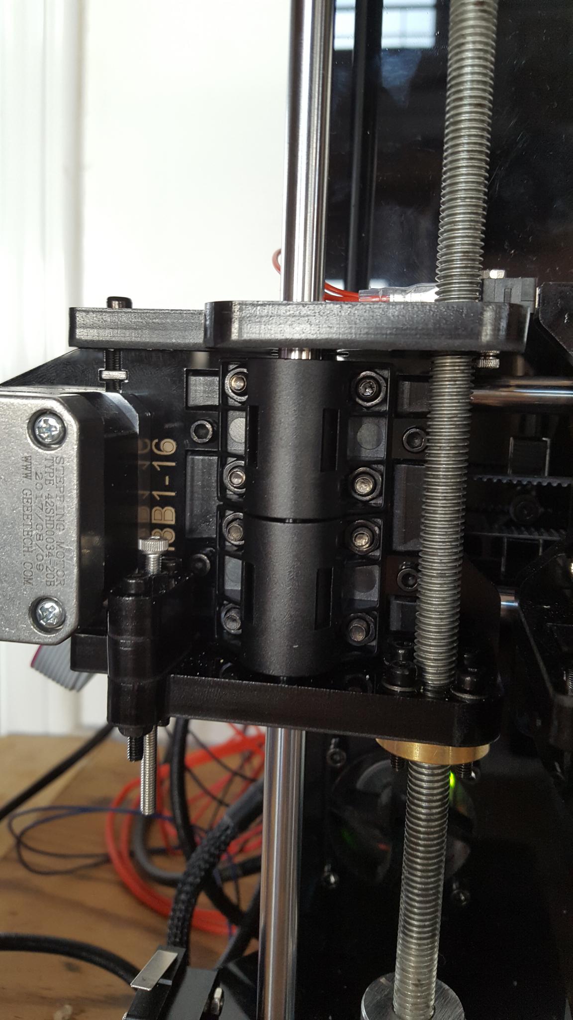

J ai agrandi les trous et remis ma tige lisse et maintenant c est le moteur qui rebloque alors qu' elle est pratiquement lisse :( je désespère un peut je croi que sa vien de là que doi je faire .
que veux tu dire par "moteur qui rebloque " ?
G réglé ce problème en enlevant un des roulement et sa marche plutôt bien enfin jusqu'à la moitié de la monté 😕et c la que g besoin de vous pour me dire se qui va pas. le moteur bloque carrément en arrvant a la moitié  ou s arrête puis repart .des fois la tige fileté se bouge durement ou très facilement au même endroit un peut plus tard ,je comprends pas Je crois qu' il y a un problème avec l accouplement tige / moteur a votre avis d où  peut venir ses bloquage aléatoire
Salut,
A mon avis, ton moteur manque de peche.
Il faudrait inververtir les drivers des axes X et Y avec ceux des axes Z. pour confirmer que c'est ca.

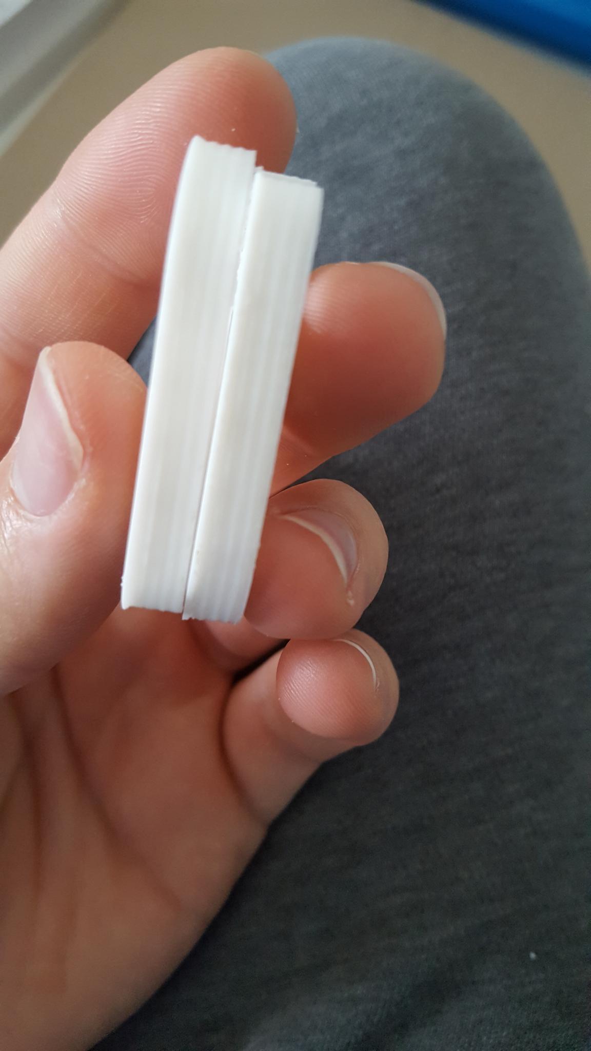

Salut après avoir fait pas mal de truc que vous m avez conseillé j ai pu imprimé ses pièces. on voi encore les vagues mais elles sont beaucoup diminué Et aparament ses pièces diminuerait cet éfet de vague ou wobble donc je vais les monter et je vous dirais si il y a encore plus de différence
