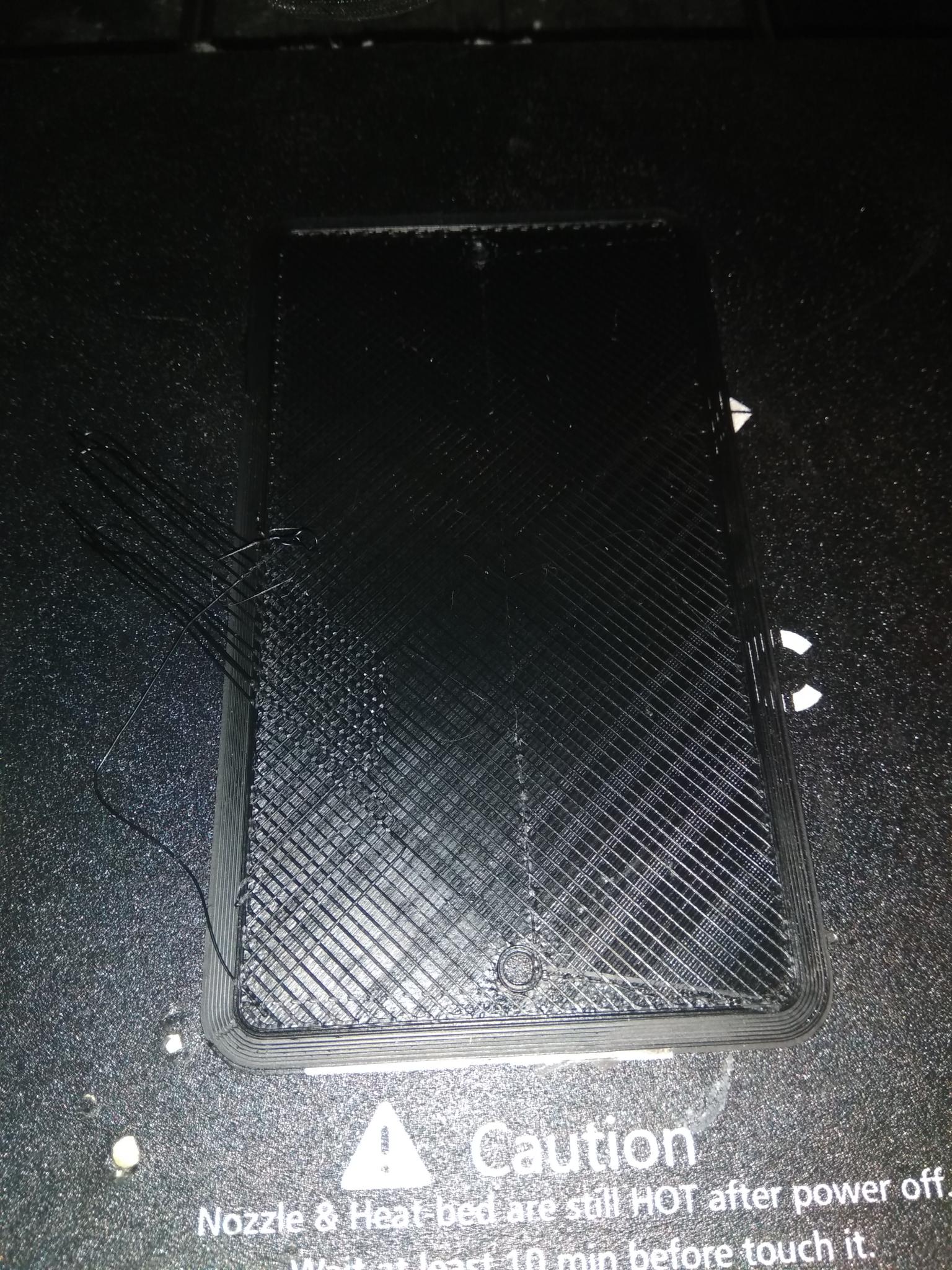

Invité Posté(e) Janvier 31, 2018 Partager Posté(e) Janvier 31, 2018 Salut à tous, Juste un petit message pour dire les symptômes d'un driver qui lâche. Chose qui m'est arrivé aujourd'hui. En imprimant en ABS a la 4 ème couche l'axe X est parti à l'envers et s'est mis à faire un bruit bizarre en faisant du sur place comme si la courroie sautait. J'ai donc mis le driver Y sur le X et la ça refonctionne donc panne trouvée. Je vous met une photo (de mauvaise qualité), et je me dis que mon expérience peut malheureusement peut être vous servir un jour. Lien vers le commentaire Partager sur d’autres sites More sharing options...
slayer-fr Posté(e) Février 1, 2018 Partager Posté(e) Février 1, 2018 salut , c'est ceux d'origine ou tu avais fais une modif ? Lien vers le commentaire Partager sur d’autres sites More sharing options...
Invité Posté(e) Février 1, 2018 Partager Posté(e) Février 1, 2018 Ceux d'origine mais quand j'ai remonté le tout et remis l'imprimante droite ça a redeconné. Ça venait peut être d'une fiche qui était légèrement défaite donc il n'est peut être pas en cause mais je pense que les symptômes sont sûrement proches. Lien vers le commentaire Partager sur d’autres sites More sharing options...
