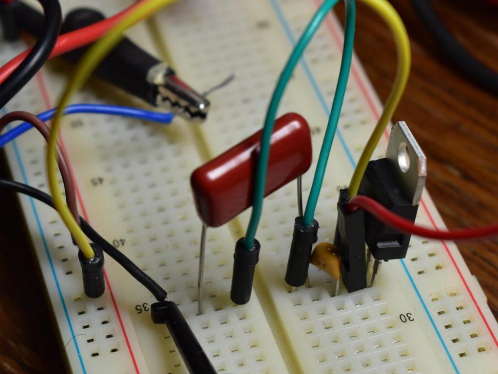

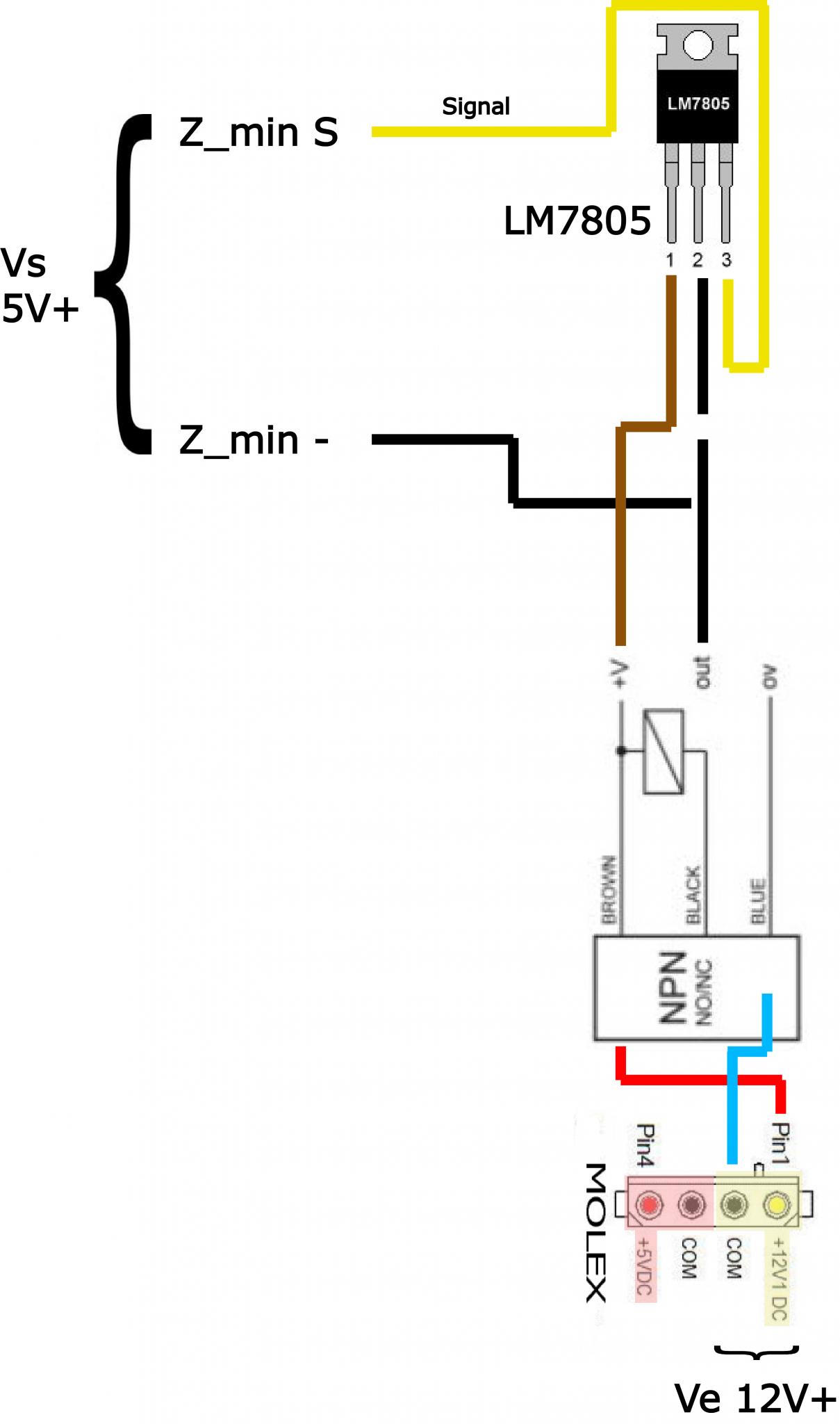

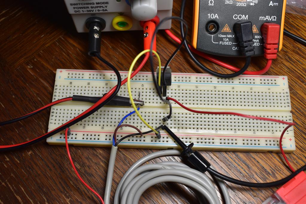

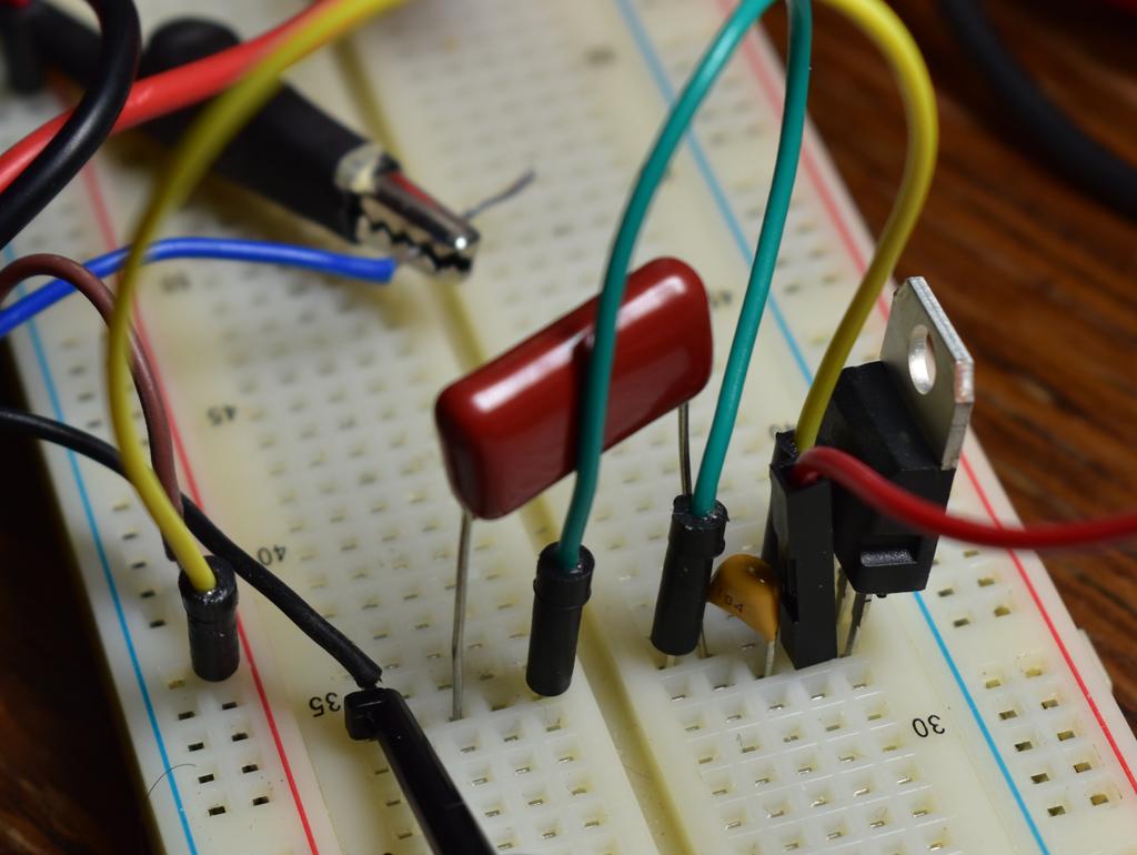

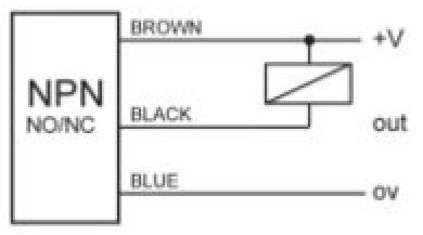

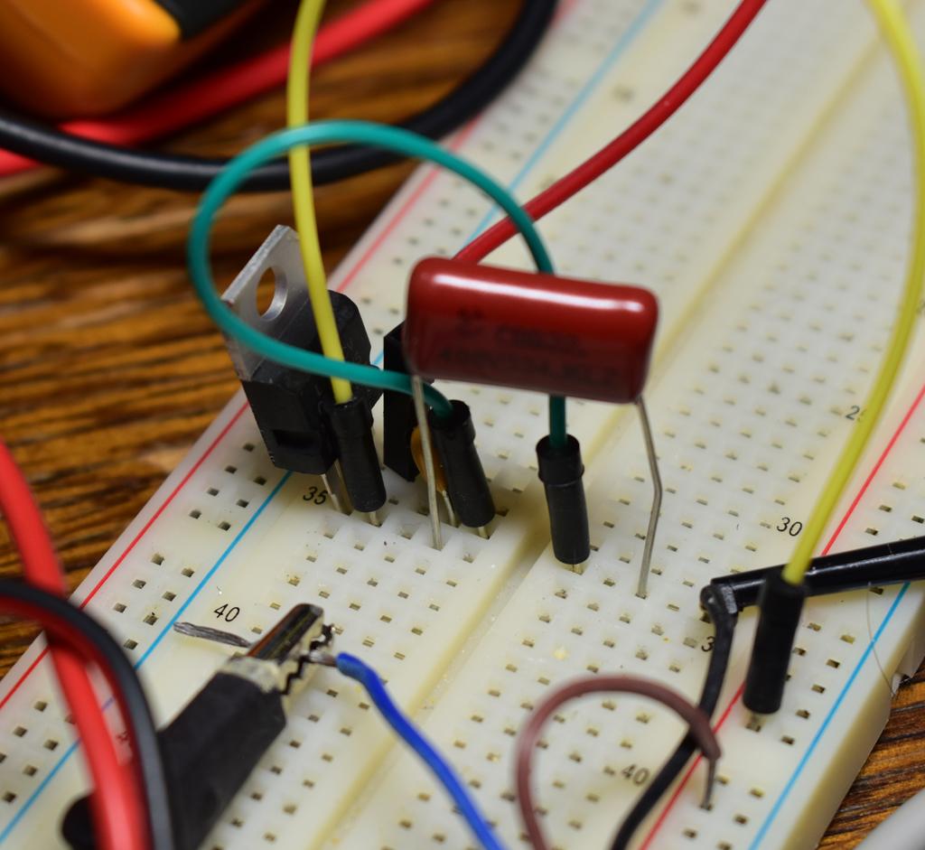

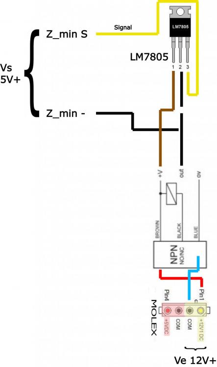

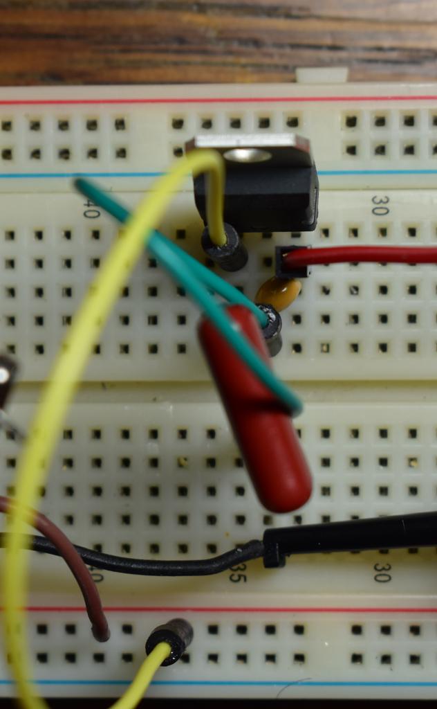

taratata Posté(e) Février 2, 2018 Posté(e) Février 2, 2018 Bonjour à tous,J'ai fais une petit test sans puis avec condensateur avec un capteur NPN NO model PL-05N sur un régulateur de tension L7805CV. Après quelques recherches le labo fonctionne. J'ai bien 5v lors du contact.Le lendemain, je débranche le toutes pour refaire le labo à l'identique, et là plus rien ne fonctionne.J'ai vérifier les câble, changé de planche de test, test L7805cv en mesurant le 12v en entrée puis 5v en sortie.voici quelques info pour ceux qui aurai une piste Capteur de proximité PL-05N avec L7805CV

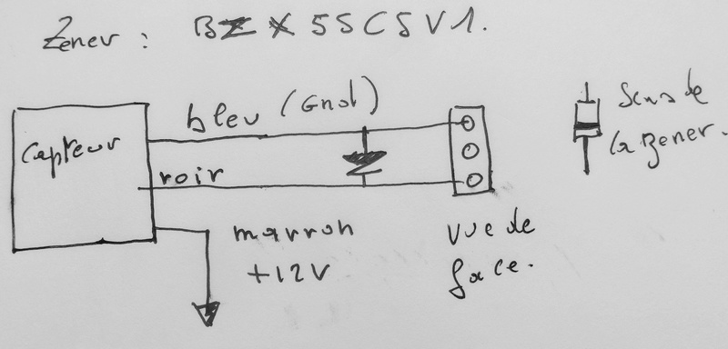

jc83 Posté(e) Février 3, 2018 Posté(e) Février 3, 2018 tu te compliques la vie une simple zener suffit ( schema pour une A8) :
taratata Posté(e) Février 3, 2018 Auteur Posté(e) Février 3, 2018 (modifié) merci pour l'info. Mon capteur fonctionne bien sur un pont diviseur de tension. Comme j'ai vu qu'il y a la possibilité via 7805cv j'ai fait le labo mais sans succès Modifié (le) Février 3, 2018 par taratata
jc83 Posté(e) Février 3, 2018 Posté(e) Février 3, 2018 par contre le mien ne fonctionnait pas avec le diviseur de tension vu que ce n'était pas un collecteur ouvert , il dejà une resistance de 10k dans le collecteur , comme en electronique j'aime faire simple , une petite zener et ça tourne comme ça depuis 2 mois
taratata Posté(e) Février 3, 2018 Auteur Posté(e) Février 3, 2018 le mien tourne bien, mais j'explore d'autres solution pour apprendre car je suis zéro en électronique..
