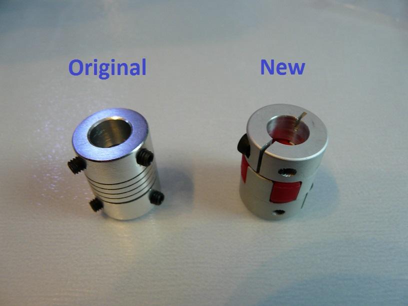

Les coupleurs originaux fournis avec le Tornado font leur boulot mais ne sont pas d'une super qualité.
Le problème peut se faire sentir si vous activez le "Retraction Vertical Lift" : la hotend se soulève un peu entre chaque déplacement. Dans ce cas, le plateau n'arrête pas monter/descendre sur chaque couche d'impression. Les coupleurs originaux peuvent induire une mauvaise qualité d'impression.
Voici une phots des originaux et de leur remplaçants :

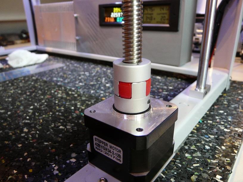

Un fois monté, cela donne cela :
Il existe de nombreux modèles de coupleurs.
La seule chose à vérifier sont les dimensions : Diamètre 5mm pour l'axe du moteur et diamètre 10mm pour la tige filtée.
Voici un exemple chez Aliexpress (lot de 4 pour 10€) : Coupleur 5x10 souple
Ce modèle offre une souplesse (un peu comme une rotule) entre le moteur et l'axe, mais est parfaitement sans jeu sur le déplacement Z.
