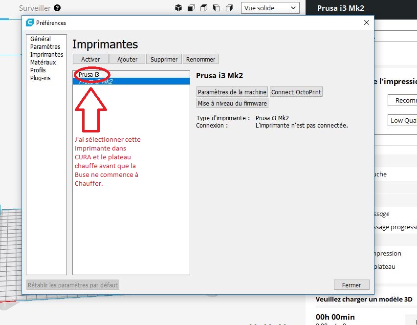

J'utilise CURA version 3.1.0 et j'aimerai lors du tranchage que la buse commence a chauffer après que le plateau est atteint sa température.....je ne trouve pas comment faire..
Car là les deux commencent à chauffer en même temps et du filament s'écoule en attendant la température du plateau :(
Merci d'avance
Je suis sur simplify, la buse chauffe après le plateau et j'ai des écoulements de pla pendant la chauffe de la buse. Je pense qu'il faudrait faire du rétrac en fin de print
Oui,qu'il y ai des coulures cela ne me gène pas plus que cela, mais c'est sur la durée car le plateau est long a atteindre sa température , alors que la buse est rapide...
Donc si j'arrive à inverser l'ordre les coulures dureront moins longtemps :D
c'est bizzard avec le profil "kossel mini"  c'est exactement ça qui se passe,
le plateaux chauffe et ensuite le hotend.
pourtant le gcode ne mentionne rien.

c'est peut être une Ddifférence de firmware.  Je suis sous repetier.
mais quand j'utilise justement "repetier" software j'ai le même probleme que toi.
j'ai change de marlin a repetier  (gcode flavor).
sur ma anycubic (marlin) c'est la meme chose, dabord le plateaux puis le hotend.
c'est surement un truc dans le firmware.
Problème résolu, sens de chauffe comme je le désire.
Pour le moment je vais rester avec cela et peaufiner plus tard :D

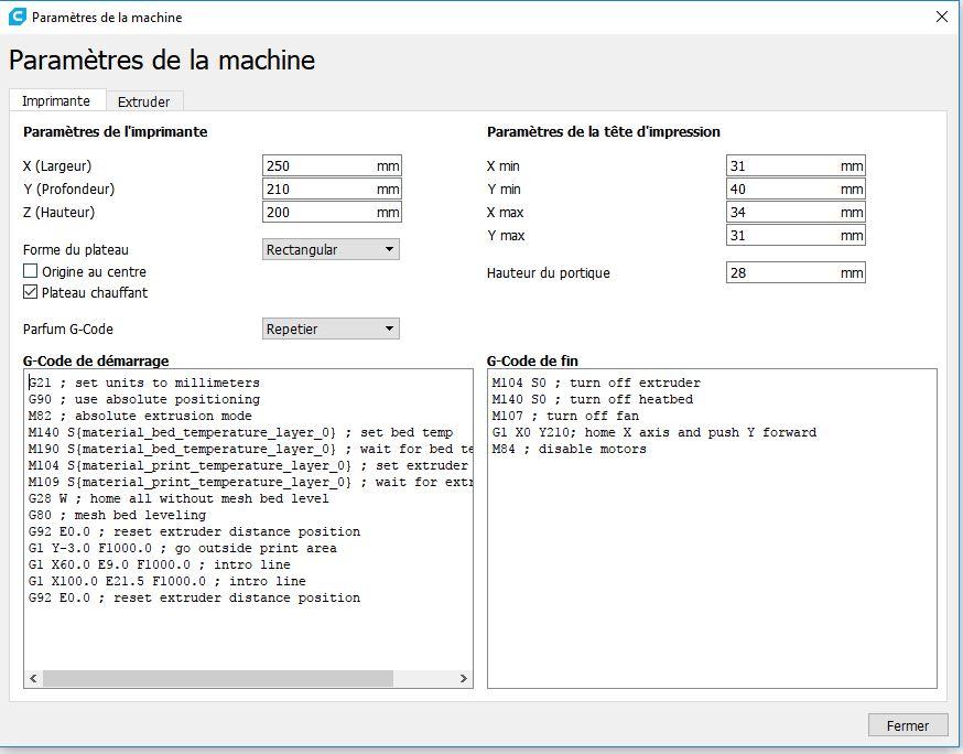

Capture12.jpgProblème résolu.
Voila mon Gcode de démarrage.Cela aidera peu être d'autres membres 😉
G21 ; set units to millimeters
G90 ; use absolute positioning
M82 ; absolute extrusion mode
M140 S{material_bed_temperature_layer_0} ; set bed temp
M190 S{material_bed_temperature_layer_0} ; wait for bed temp
M104 S{material_print_temperature_layer_0} ; set extruder temp
M109 S{material_print_temperature_layer_0} ; wait for extruder temp
G28 W ; home all without mesh bed level
G80 ; mesh bed leveling
G92 E0.0 ; reset extruder distance position
G1 Y-3.0 F1000.0 ; go outside print area
G1 X60.0 E9.0 F1000.0 ; intro line
G1 X100.0 E21.5 F1000.0 ; intro line
