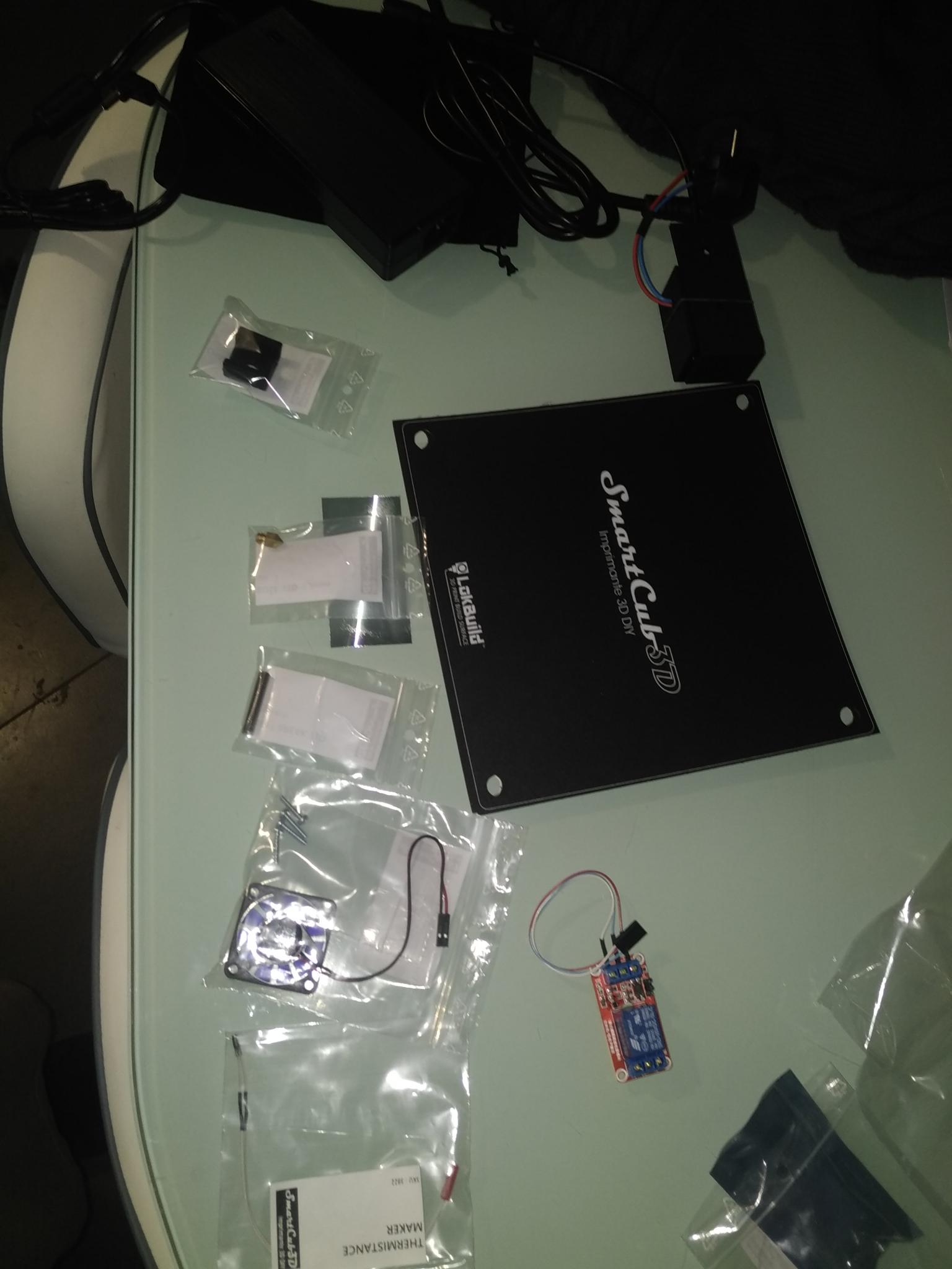

Hé voilà petite commande de chez Smartcub3D arrivée y a plus qu'à tout monté  .
Par contre pour l'alimentation haute qualité il y a le boitier d'allumage en plus faut t'il le changer  ?
oui, il faut le changer, le jack de l'alim est passé au format 2.1 à 2.5
Après, essaye de brancher sans le changer, si ça "flotte" dans la prise, il faut changer.

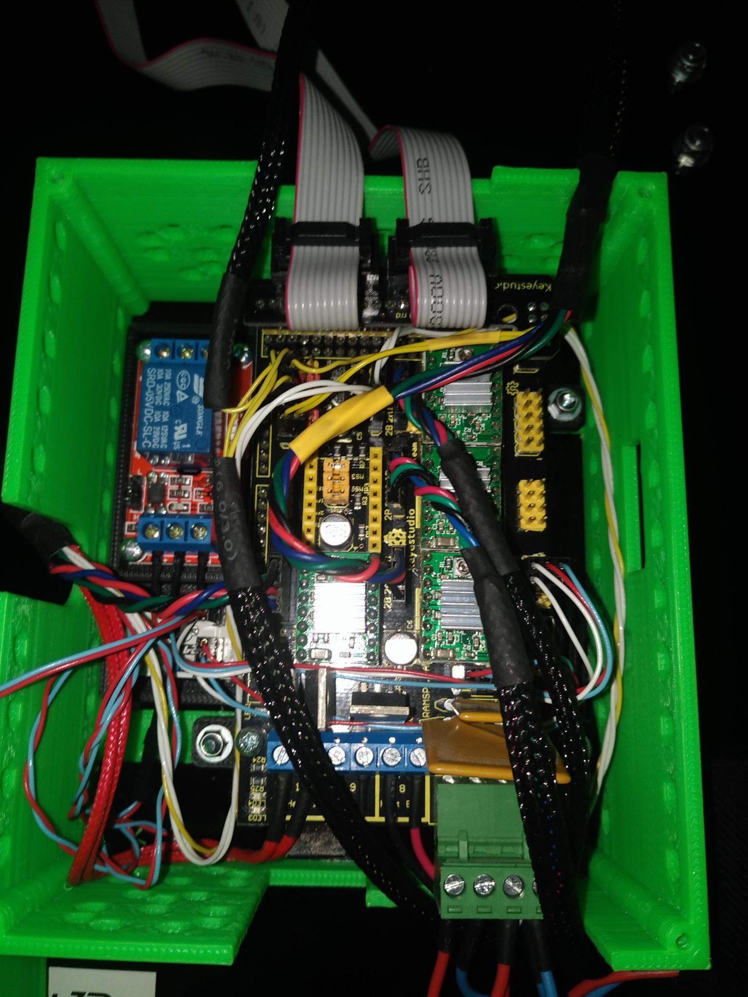

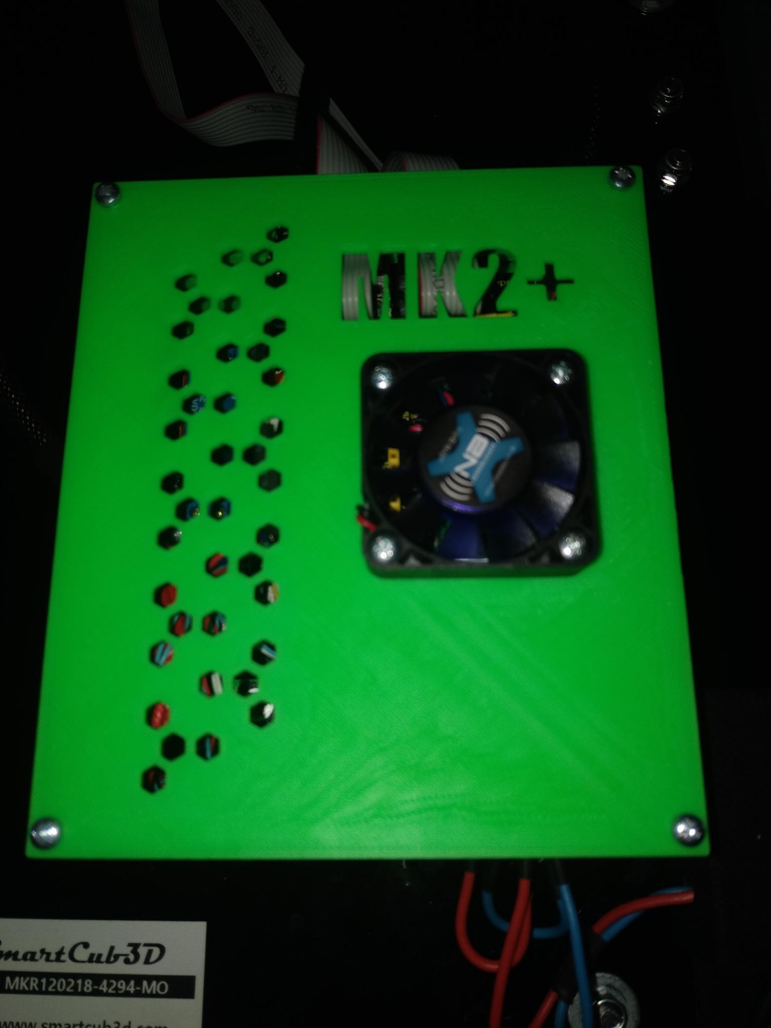

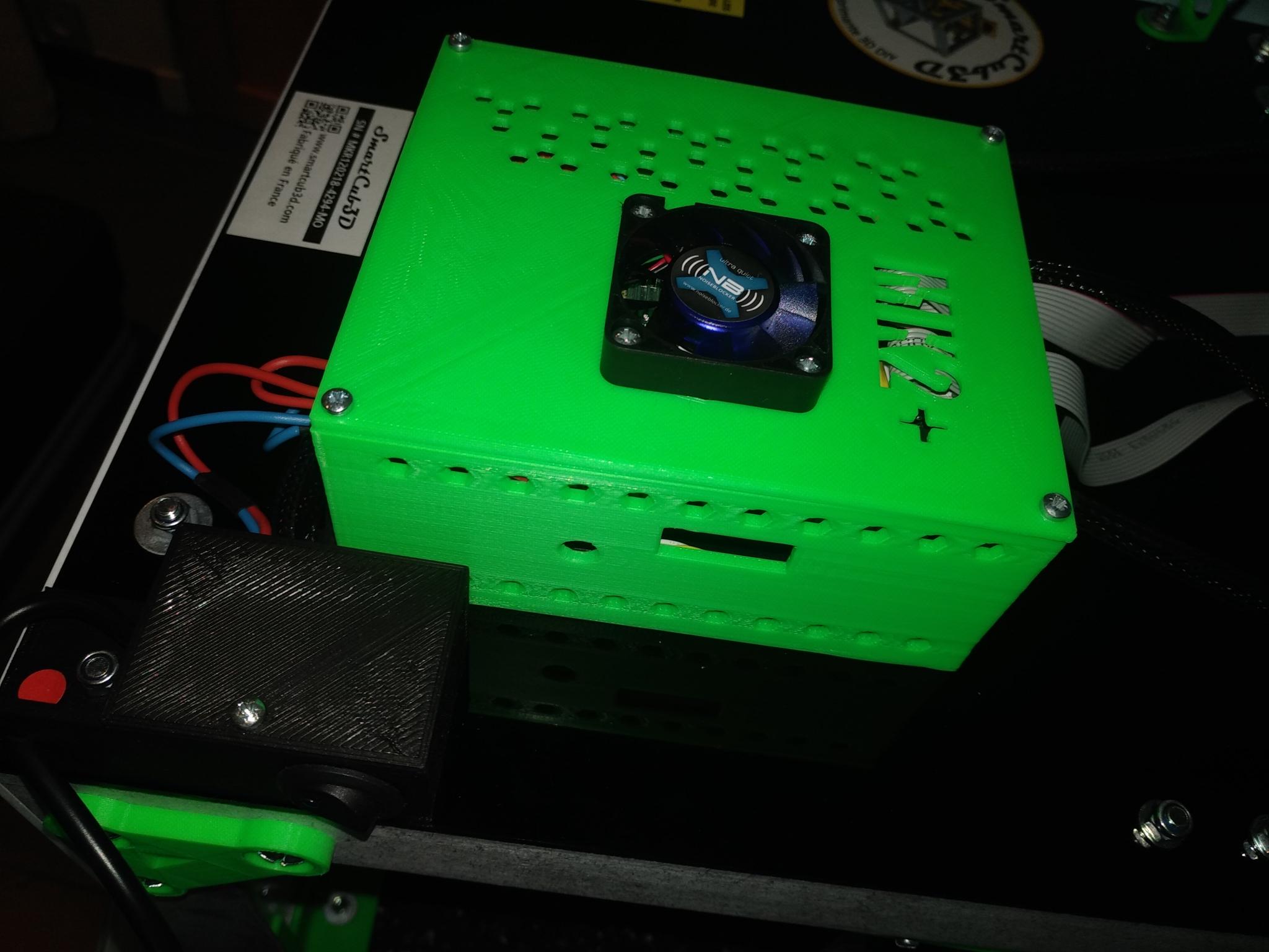

Hé voilà tout est monté plateau Flex nouvelle buze ;chaussettes corps de chauffe ;boitier avec ventilateur ; changement du boîtier d'alimentation (le Jack ne bouge pas avec le nouveau boîtier d'alimentation au top ) plus que les leds et l'impression des supports de leds .
Oui j'ai vue pour les TMC 2208  comme un con j'ai oublié de les commander je pense que je les prend dans pas longtemps normalement ( y a pas des codes promo pour les soldes lol)
