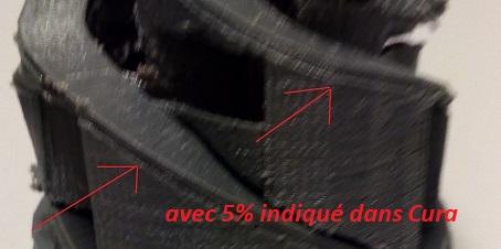

demandeinfos Posté(e) Février 14, 2018 Posté(e) Février 14, 2018 Bonsoir,J'ai testé une impression sur une UM3 avec du HT Colorfabb d'une structure en spirale nécessitant un bon nombre de support.J'ai utilisé les paramètres par défaut de Cura CEP+ et support Zig Zag pour imprimer la pièce.Au final des parties de support étaient quasi collées à la pièce, impossible de les retirer.Auriez-vous des conseils à me donner ? Si besoin j'ai une deuxième tête pour changer le filament de support.Merci d'avance.

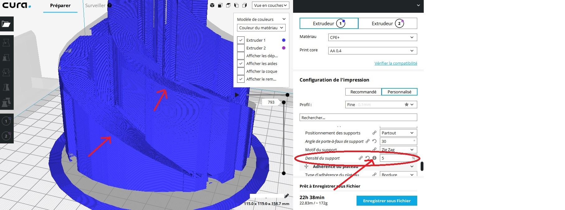

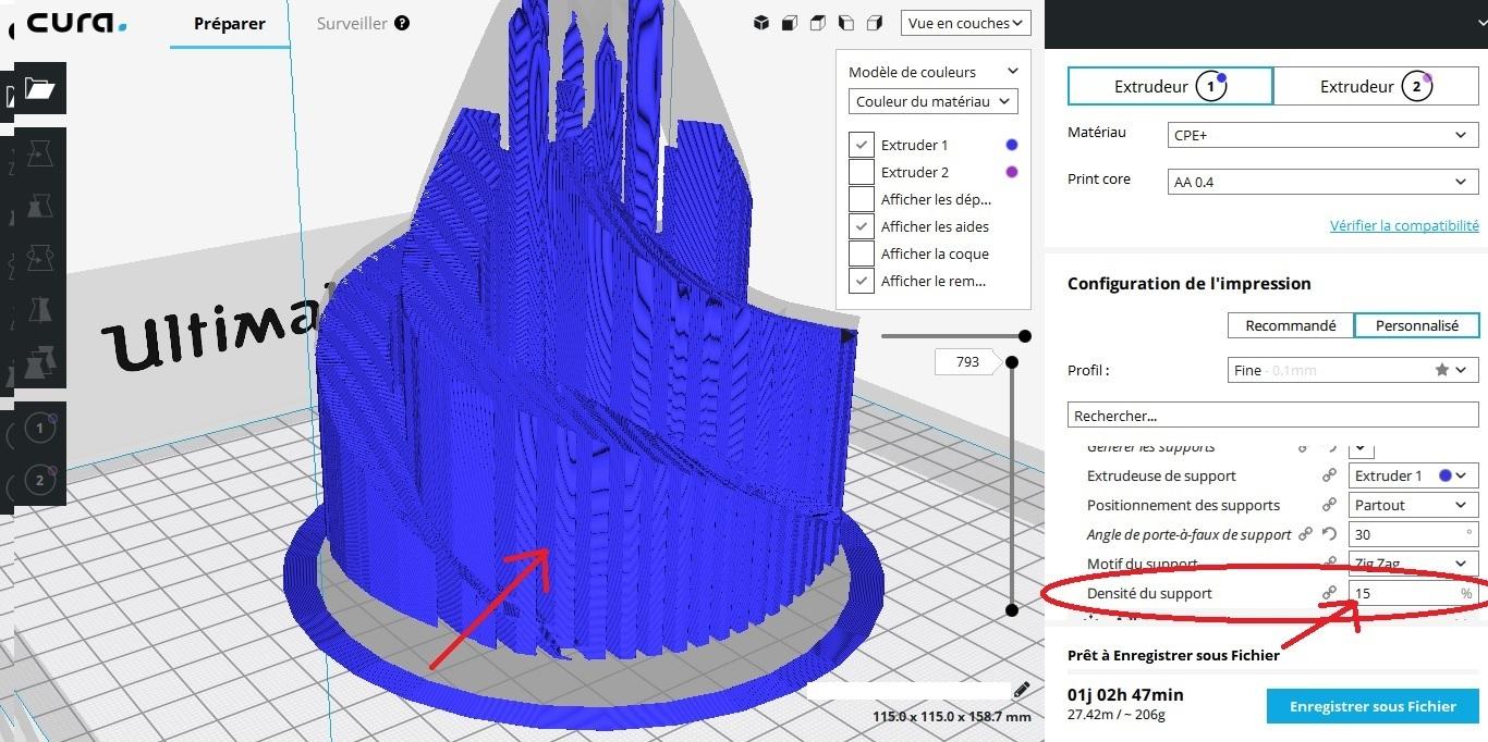

demandeinfos Posté(e) Février 15, 2018 Auteur Posté(e) Février 15, 2018 Bonjour, j'ai regardé plus prêt le paramètre "Densité du support", étrange ... j'avais mis 5%, sauf que dans ce cas Cura met un "(!)" devant, et quand on clique sur le "(!)" il le transforme le 5 % en 15 % (il fait ceci pour toute valeur < 15 %) si je tranche en laissant le 5 %, j'ai un support plein, si je clique sur le "(!)" avant de trancher il indique alors 15 %, et j'ai bien un support très léger j'ai mis des photos et copies d'écran jointes bonne journée

demandeinfos Posté(e) Février 16, 2018 Auteur Posté(e) Février 16, 2018 Bonjour, en fait, pour éclaircir mon propos, dès lors que j'indique une valeur < 15 % il met du plein pour des valeurs > 15 % il gère bien la densité du moins plein au plus ce qui est tordu c'est que pour des valeurs < 15% il lance le tranchage tout de même ? sachant qu'il indique un "(!)" (voir copie d'écran "5_pourcent") si toutefois on clique sur le (!) avant le tranchage il change le 5% en 15% automatiquement

demandeinfos Posté(e) Mars 20, 2018 Auteur Posté(e) Mars 20, 2018 Bonjour, Ok c'est résolu, juste indiquer des valeurs >= 15 % Bonne journée
