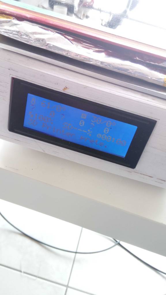

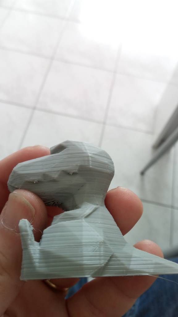

abou28 Posté(e) Mars 9, 2018 Auteur Partager Posté(e) Mars 9, 2018 Jles ai tous tester un à un . Sa m'a pris du temps à chaque flash... Voilà où je. Suis en impression . J'ai des stries toutes les 5-6 couches je dirai. Je pense que cela est dû au fait que les vis trapézoïdale en Z ne sont pas guider en haut... Pour la thermistance je vais modifier avec tes réglage. Mais bizarre je pense que le souci vient de la ramps. Une résistance pas bonne ou autre..Le.dino je l'ai imprimé à 190degres sans supportEnvoyé de mon S7 en utilisant Tapatalk Lien vers le commentaire Partager sur d’autres sites More sharing options...
abou28 Posté(e) Mars 9, 2018 Auteur Partager Posté(e) Mars 9, 2018 Voilà avec le réglage sur 11. Pour rappel quand je branche la termistance du plateau chauffant qui lui indique bien la vrai température sa affiche encore 60 Envoyé de mon S7 en utilisant Tapatalk Lien vers le commentaire Partager sur d’autres sites More sharing options...

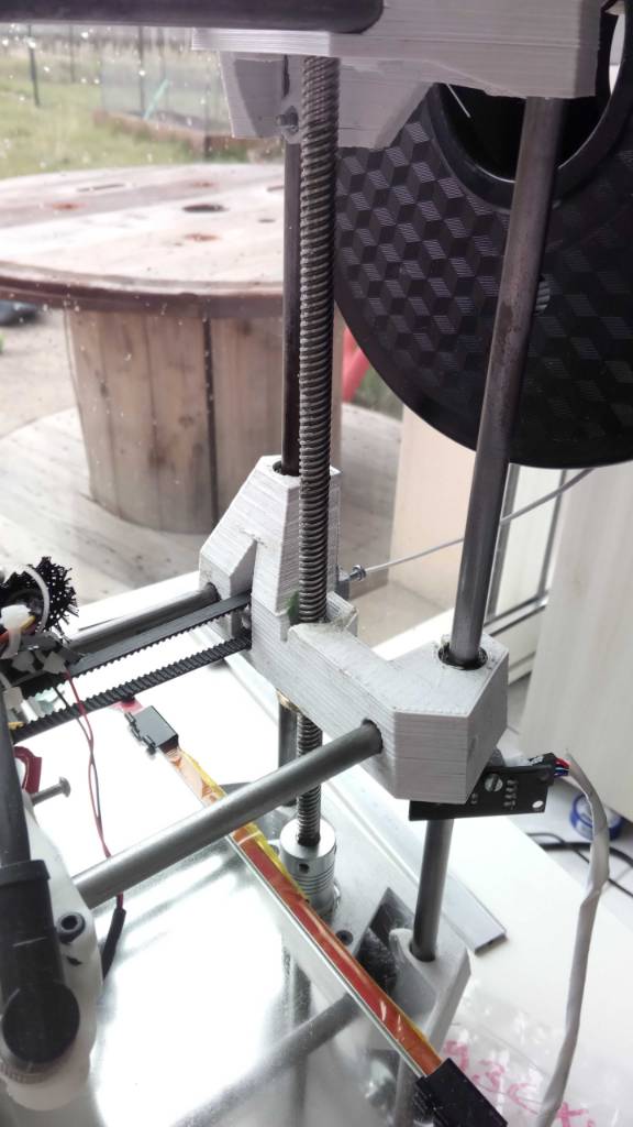

Djam Posté(e) Mars 9, 2018 Partager Posté(e) Mars 9, 2018 Le soucis de température apparait sur les deux cartes ramps et les deux Mega? Pour les strie oui c'est Z wobble, par contre fixer les vis Z n'arrangera pas le soucis et risuqe même de l'empirer, tu peux prendre une photo de ta béte pour voir la configuration de tes axes Z Lien vers le commentaire Partager sur d’autres sites More sharing options...
abou28 Posté(e) Mars 11, 2018 Auteur Partager Posté(e) Mars 11, 2018 Sur l ancienne ramps sa le faiser pas avant quel crame. Concernant la deuxième méga elle est hs depuis que je l'ai connecter à la ramps hs en penser que CT la méga qui était HS. Voilà une photo de l'axe Z . J'ai fixer en dessous l'écrou trapézoïdale ce n'est pas des modèle anti Backlash. J'en ai commander. Je disais la thermistance du plateau quand je la connecter sur celle de la buse elle indique 60degres. Et celle de la buse que je connecte sur l'entrée thermistance plateau elle indique bien 21degres.Je testerai au testeur la résistance sur les 2 entrés thermistance ramps voir si il ya des différences car à côté de celle ci sur le pcb il ya des petites résistance.Envoyé de mon S7 en utilisant Tapatalk Lien vers le commentaire Partager sur d’autres sites More sharing options...

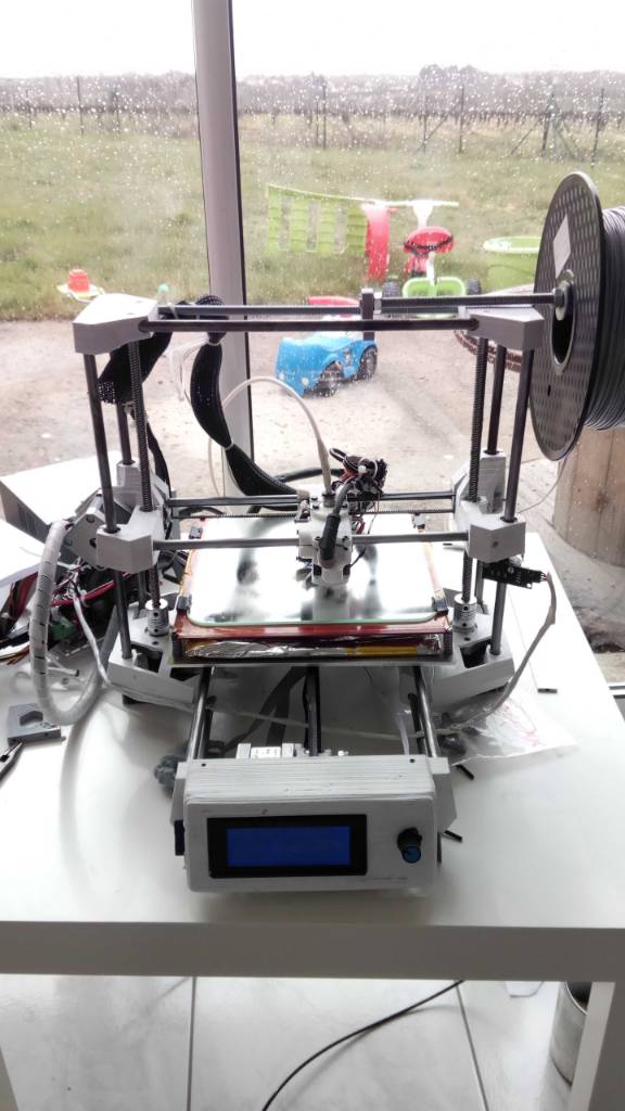

abou28 Posté(e) Mars 11, 2018 Auteur Partager Posté(e) Mars 11, 2018 Attention les yeux j'envoie la photo de la bécane. Je précise que je vais refaire tout le faisceau au propre car j'ai récupérer des cables (gaine 3P 4P et 8P) Envoyé de mon S7 en utilisant Tapatalk Lien vers le commentaire Partager sur d’autres sites More sharing options...
