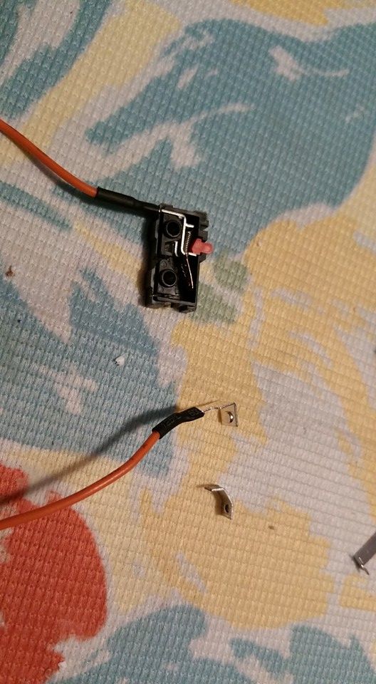

J'ai reçut donc ma D200 mais avec les mauvaises butées, bien que la SAV soit efficace je pense pas les avoir avant lundi.
Donc mode Mac Gyver activer

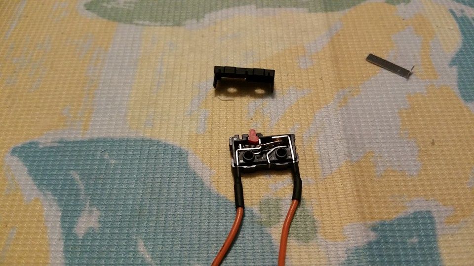

1) sur chaque cotés écartez légèrement pour pas casser ou déformer le système de fermeture et déposer la bascule4.jpg.e5bcf9ac186f528b27a2e0bbb220cfc0.j

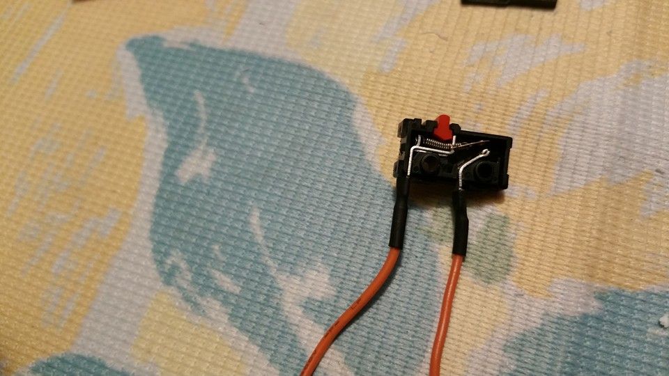

2) retirez les deux contacteurs, le mauvais et le cassé
3.thumb.jpg.445766c749e800c2f32a2912e2de

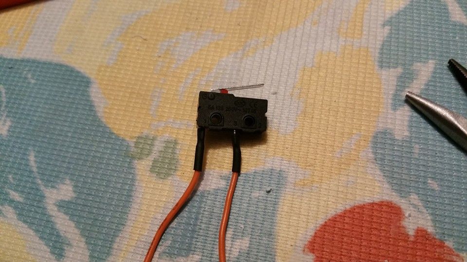

3) reformez la piece pour qu'elle prenne la place de l'ancienne sans toucher le contacteur du dessus
2.jpg.9cb7309faf97e2de5f22b8e874f24313.j
4 ) refermez, sans oublier la bascule, controler avec le multimètre en position sonnerie , sourire and enjoy ;)
