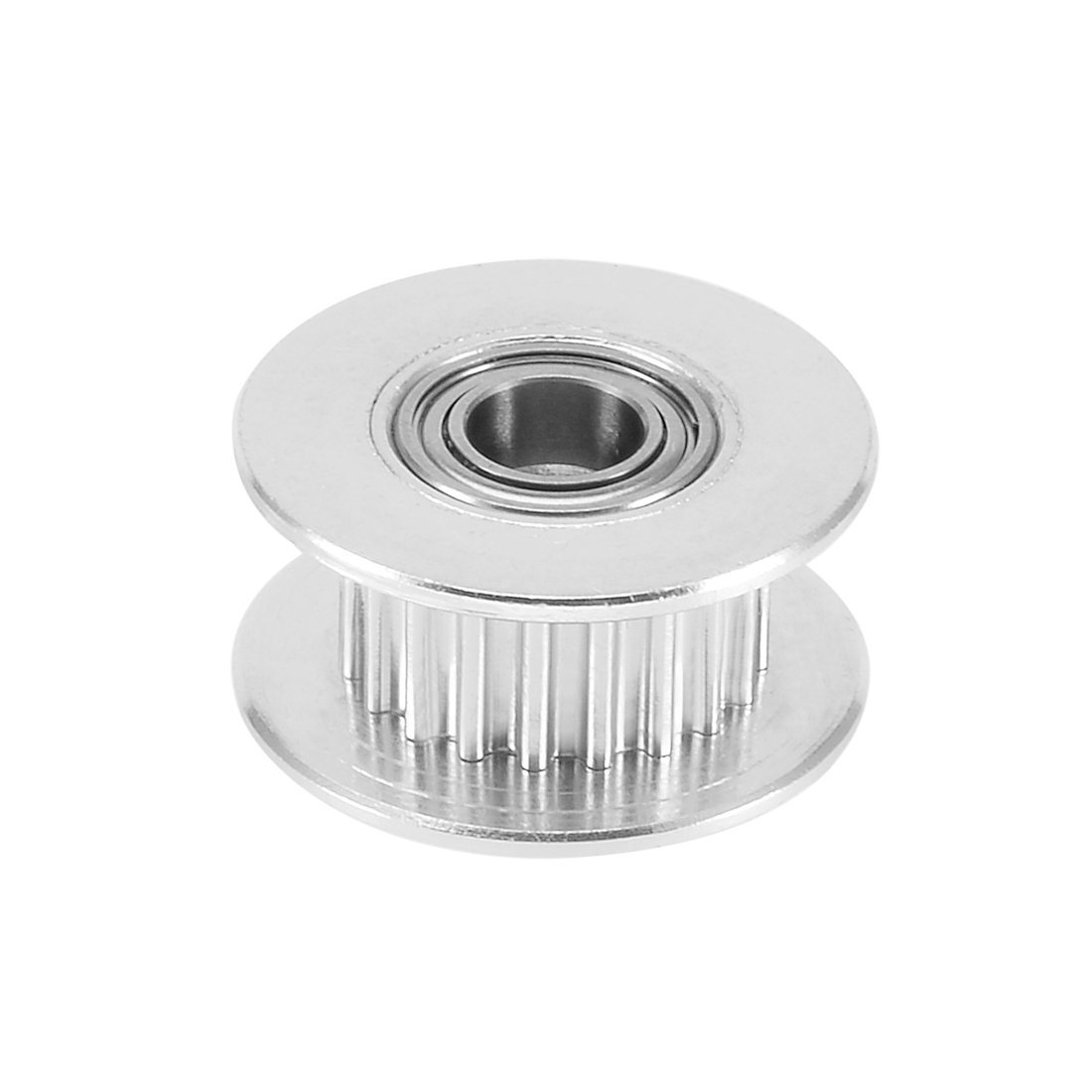

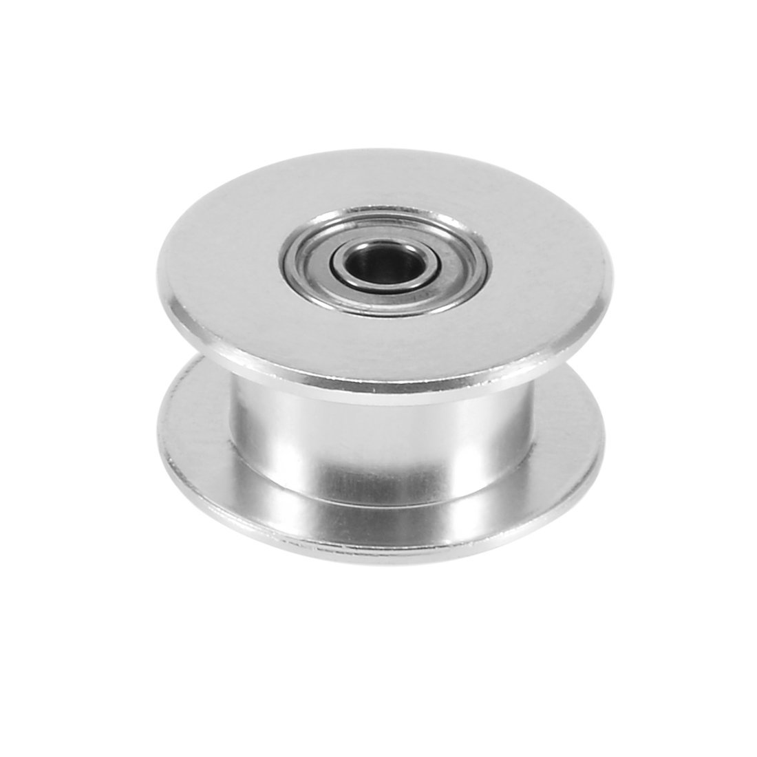

@azbloc je suis tenté d'essayer avec des poulies alu avec les roulements inrtégrés pour le tendeur Y c'est une poulie lisse, c'est ok ! mais pour celle de l'axe X je voulais en mettre une denté, je pense peut être gagner un peu de précision, mais je ne sais pas si je dois prendre une 16T ou une 20T, je crois sa se calcule? pour les dimensions générale de la poulie ça devrait passer.

Le 08/03/2018 at 20:07, Labrax a dit :
Salut, le principal c'est le roulement, les contraintes mécaniques sur la poulie sont pas énorme sauf peut être la lisse qui fait tendeur (le mec qui a pensé ce tendeur faut le pendre!!:D)
est-ce vraiment nécessaire de les mettre en aluminium ?
pour les dents, je sait pas combien il y en a.
si tu fais le montage donne nous un retours pour savoir si tu sent vraiment une différence.:)

peut être pas nécessaire en aluminium surtout pour la lisse de Y mais c'est surtout qu'ils ont les roulements intégrés ces modèle.
dès que j'aurais la confirmation pour les dents je testerais mais je pense que je ferais que la X, La Y étant lisse et en contact extérieur de la courroie  en+ la mienne est déjà modifiée avec roulements à billes (aussi la X mais je la vois plutôt dentées)

oui je les ai en place moi aussi avec les roulements sur l'axe X mais je suis intéresser par les dents sur X...Sinon comme moi j'espère qu'il ne te lâcherai pas  en plein print, déjà à l'arrêt avec le ressort qui pête ce n'est pas très sympa, j'imagine en+ la machine tourner lol si en+ par malheurs t'es pas à coté quand sa arrive lol d'ailleurs je ne sais pas tant elle s'arrête, une sécurité peut être..je sais pas, moi c'est arrivé à l'arrêt
je ne suis jamais très loin de la machine quand elle fonctionne mais même la je sait pas comment elle réagira, a mon avis il dois pas y avoir de mode "safe".
