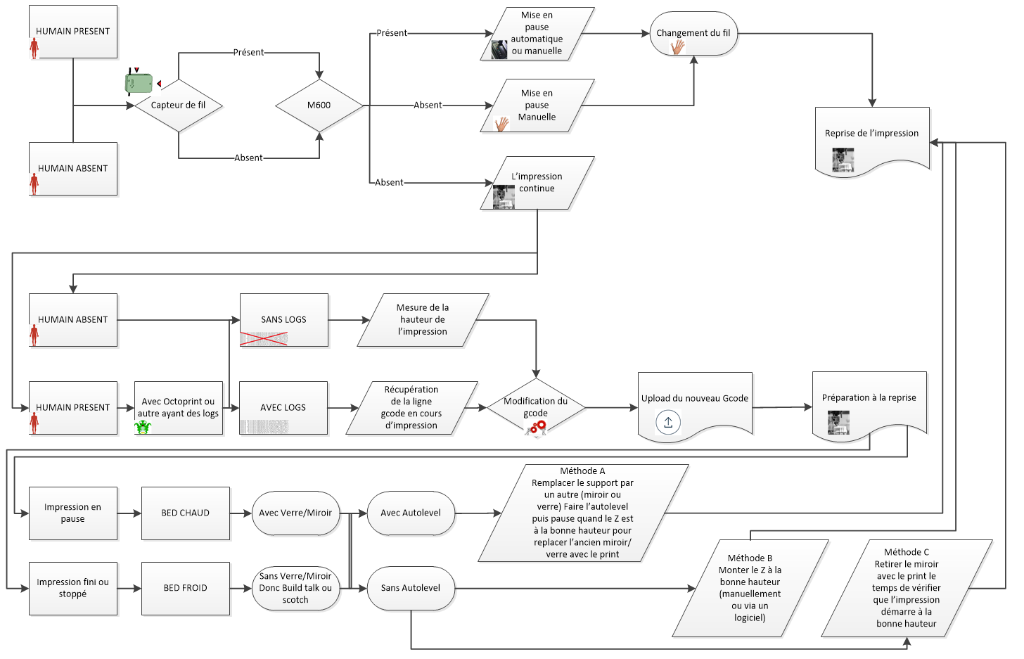

babounx Posté(e) Mars 1, 2018 Posté(e) Mars 1, 2018 Hello à tous. J'ai commencé un article sur mon blog concernant la reprise d'impression. : http://babounx.blogspot.fr/2018/02/comment-recuperer-une-impression.html J'ai dans l'idée de faire un schéma permettant de trouver une solution rapidement sans trop se tromper pour effectuer la reprise. Moi le 1er j'ai déjà oublié des étapes et j'ai donc foiré ma reprise. Il y a encore beaucoup de débutant dans l'impression 3D et pour trouver la solution pour bien reprendre son impression il faut souvent regrouper plusieurs sources. Je me suis dit qu'un schéma serait plus facile à lire qu'un texte de 10Km. Comme je sais qu'il y a des expert ici et que certains on essayé la reprise. Je demande vos avis et critiques. Que peut on rajouter en plus ? Je suis sur qu'il y a des erreurs. En fait j'ai fait par rapport à mon expérience 'normal quoi' Ci-dessous le petit dessin Merci pour vos retour Bab
Janpolanton Posté(e) Mars 1, 2018 Posté(e) Mars 1, 2018 Joli organigramme complet, peut-être trop pour être lisible et compréhensible d'un simple coup d’œil...
babounx Posté(e) Mars 1, 2018 Auteur Posté(e) Mars 1, 2018 il y a 33 minutes, Janpolanton a dit : Joli organigramme complet, peut-être trop pour être lisible et compréhensible d'un simple coup d’œil... Merci. C'est vrai que je me suis dans un 1er temps focalisé sur les actions etc... Je pense que quand il sera complet, il sera alors possible de voir pour le simplifier / rendre lisible.
