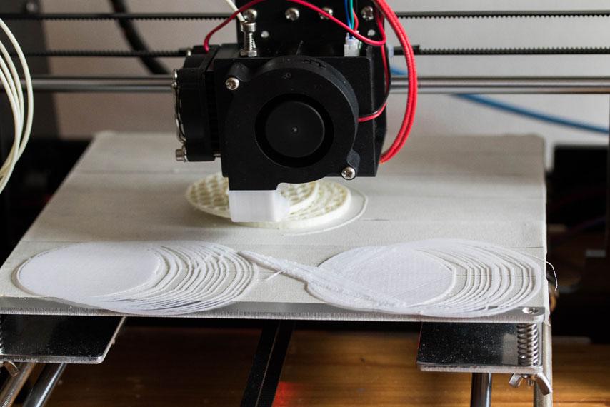

Je ne suis pas encore arriver à imprimer un fichier correct.
Les couches sont décalées à gauche plus ou moins fort suivant le trancheur, j'ai utiliser trois versions de repetier ou via la carte SD avec mes fichers STL ou avec les fichier fournis par le fabricant de la machine et ceux que je trouve sur les sites spécialisés .
Je joins une photo un objet; la machine imprime sous Repetier et les essais antérieurs sous deux versions de Cura
Bonjour avant de vérifier les drivers, je t'invite à vérifier les points suivants :
- La non présence de point dur en bougeant manuellement le plateau et la tête
- La bonne tension des courroies
- Le bon serrage des roues dentées sur les méplats des nema
- Qu'il n'y a pas de faux contacts dans l'alimentation des nemas
- Que rien ne gène aux déplacements
Merci de vos réponses,
après vérification les tension de courroie semble correct les pignons sont serrés Les contacts ok (je suis électricien c'est la première vérification faite)
Ce que je ne comprend pas, les premiers tirages chaque couche est décalée au début par la suite les premières couche sont bonnes mais cela par en "q.."plus tard.
Je pensais à un bug dans le logiciel carte mère, peut-on mettre à jour ce logiciel.
