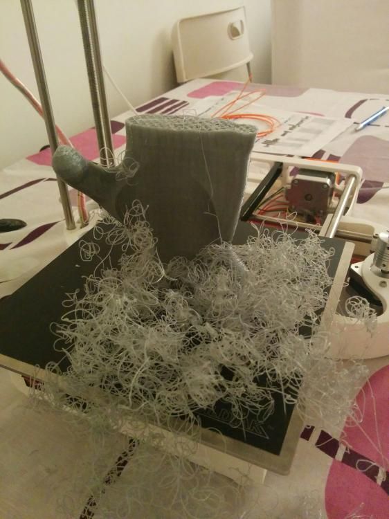

Je possède depuis peu une Discovery 200, et j'ai encore du mal à faire mes réglages. J'ai réussi a imprimer une pièce de taille moyenne (5h), mais dés que je tente plus gros, je commence à avoir des problèmes. Je sollicite donc l'aide des plus expérimentés!

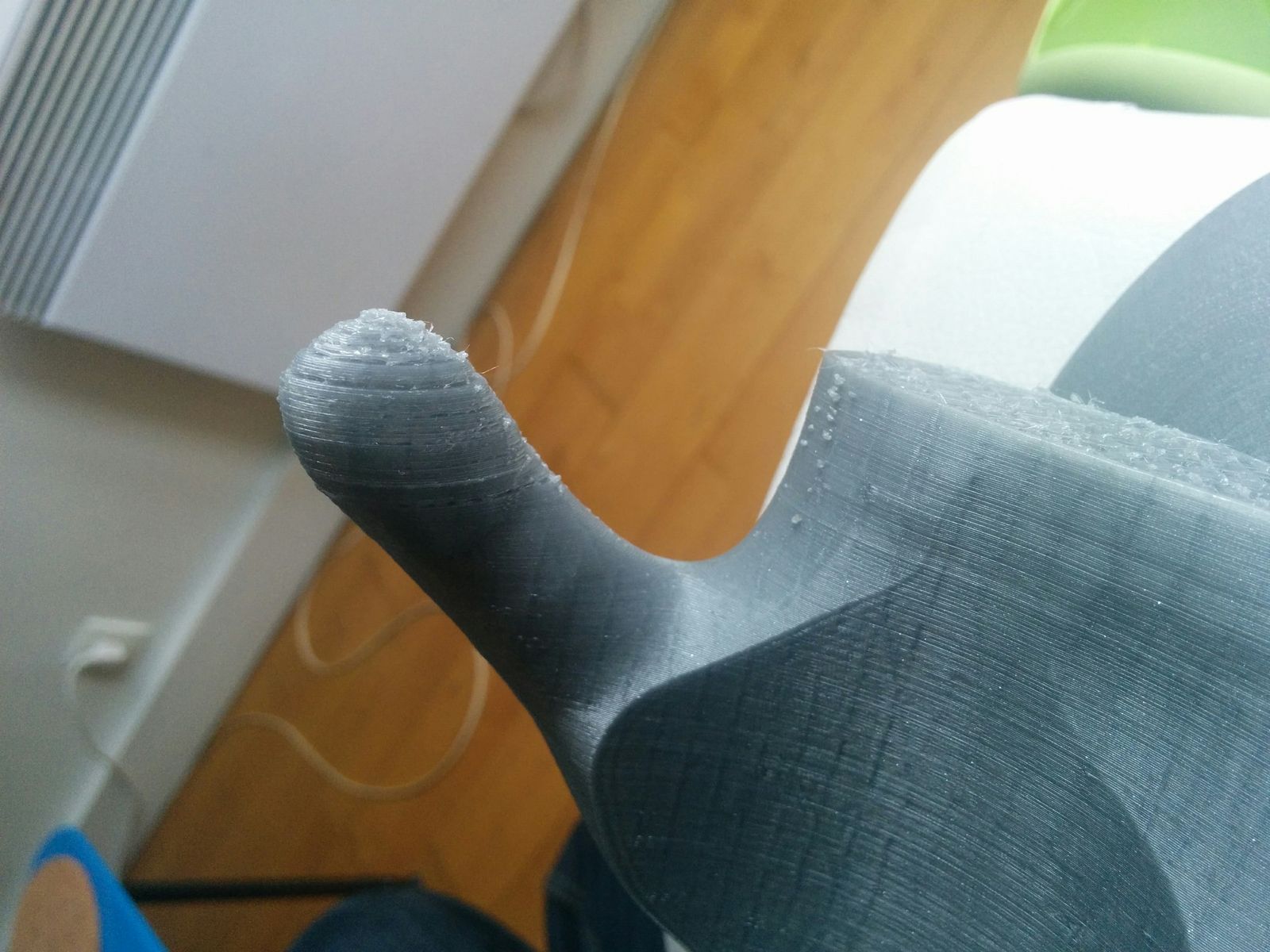

J'ai lancé une impression de 8h. Tout se passait bien au début, au moins pendant les 4 premières heures. Quand je suis revenu le lendemain matin, c'était le drame. En regardant de plus prés, il semble y avoir eu un problème vers la 5ème heure, mais je ne saurais pas dire quoi. Est-ce que la buse a cessé de faire de la matière pendant toute une couche? l'impression aurait ensuite repris mais sans support, d'ou les fils dans tous les sens. La deuxième photo est un gros plan de la partie réussie. On peut voir des défauts juste avant que le problème arrive.
Est-ce que vous avez déjà vu ce genre de problème? Savez-vous comment le corriger?

on dirais que tu as eu un décalage et que du coup ton impression à continué dans le vide.
 vérifier le passage de tes cables si ils n accroche pas à un endroit suivant la position de la tete.
J ai déjà eu des décalage à cause de la gaine blanche en téflon qui guide le filament jusqu a la tete, qui de temps en temps accroché le haut du cadre à gauche, j ai donc mis un guide pour éviter ce problème.
C'est une bonne piste, mais étant donné que le problème s'est passé alors que la busse était assez haute sur l'axe Z, je pense que c'est peu probable que la gaine aie pu se bloquer a ce moment-là.
D'autres idées?
fait monter ta buse avec prontface un peut en-dessous de niveau ou tu as le problème et fait faire des allé retour a ta tete d impression puis monte petit a petit , et tu verras si tu as des accrochage ;)
