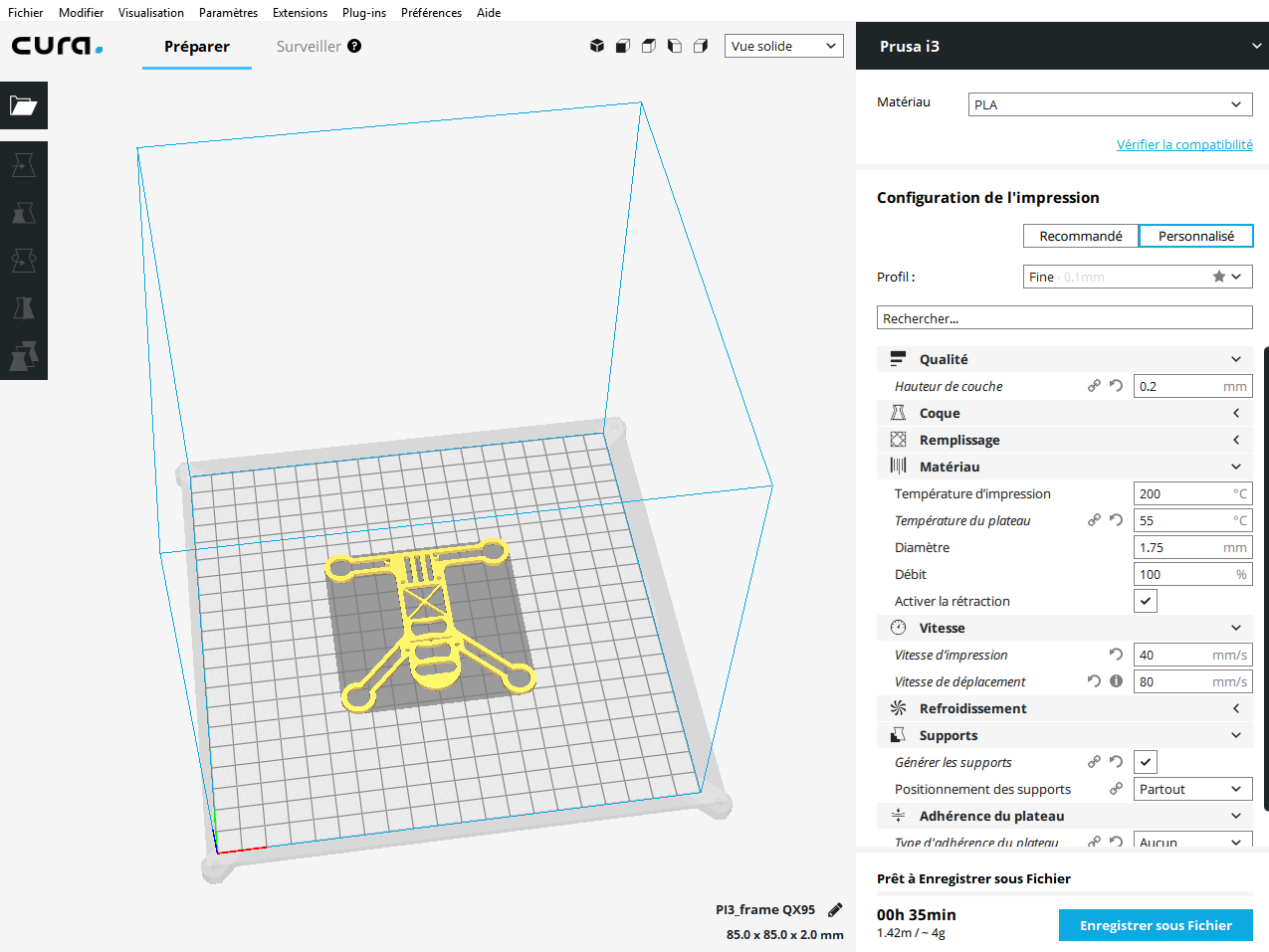

Bud.fr Posté(e) Mars 3, 2018 Posté(e) Mars 3, 2018 Oui, donc pour un racer, ce sera trop fragile, vu les "baffes" qu'ils se prennent. Pour info, j'avais redessiner et imprimer une frame de QX95 .... .... et j'ai fini par en commander une neuve pour une poignée d'€ , de meilleurs qualité, en fibre. C'est quoi ton soucis avec les interruptions d'impressions ?? Parce que, en temps normal, ça n'arrive pas souvent (jamais). Mais par exemple, je suis entrain d'imprimer un petit TugBoat, avec des fichiers STL composés de plusieurs pièces, un de mes problèmes récent était justement de séparer ces pièces, pour les imprimer une par une, pour limiter les risques. Et pour l'Anet A8, c'est une bonne base pour commencer pas cher, facilement upgradable ultérieurement (ce qui peut largement doubler le prix) mais utilisable en version "stock" pour sortir les première pièces et découvrir ce monde passionnant. Voir cette partir du forum dédié: https://www.lesimprimantes3d.fr/forum/109-anet/ A+
