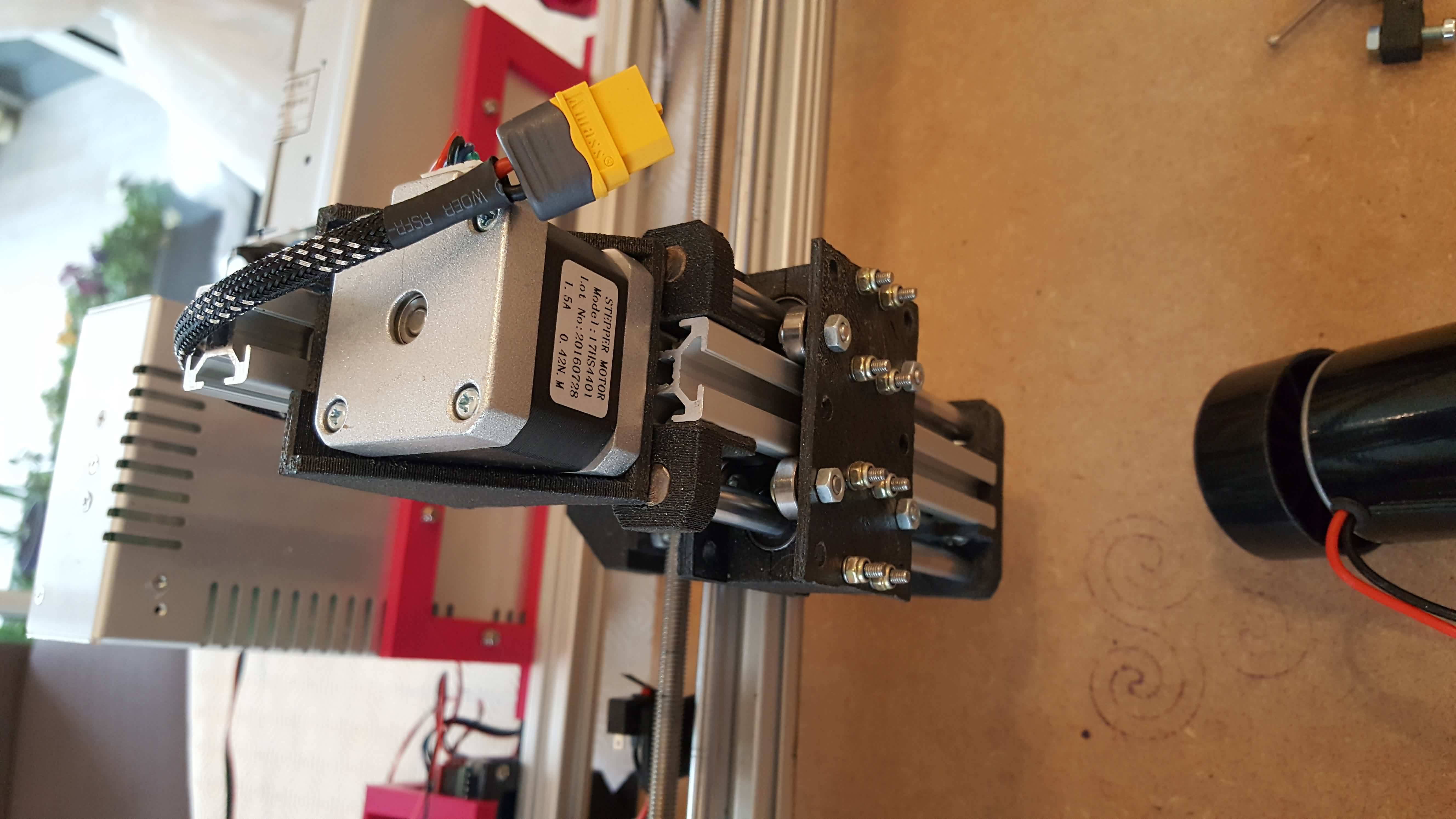

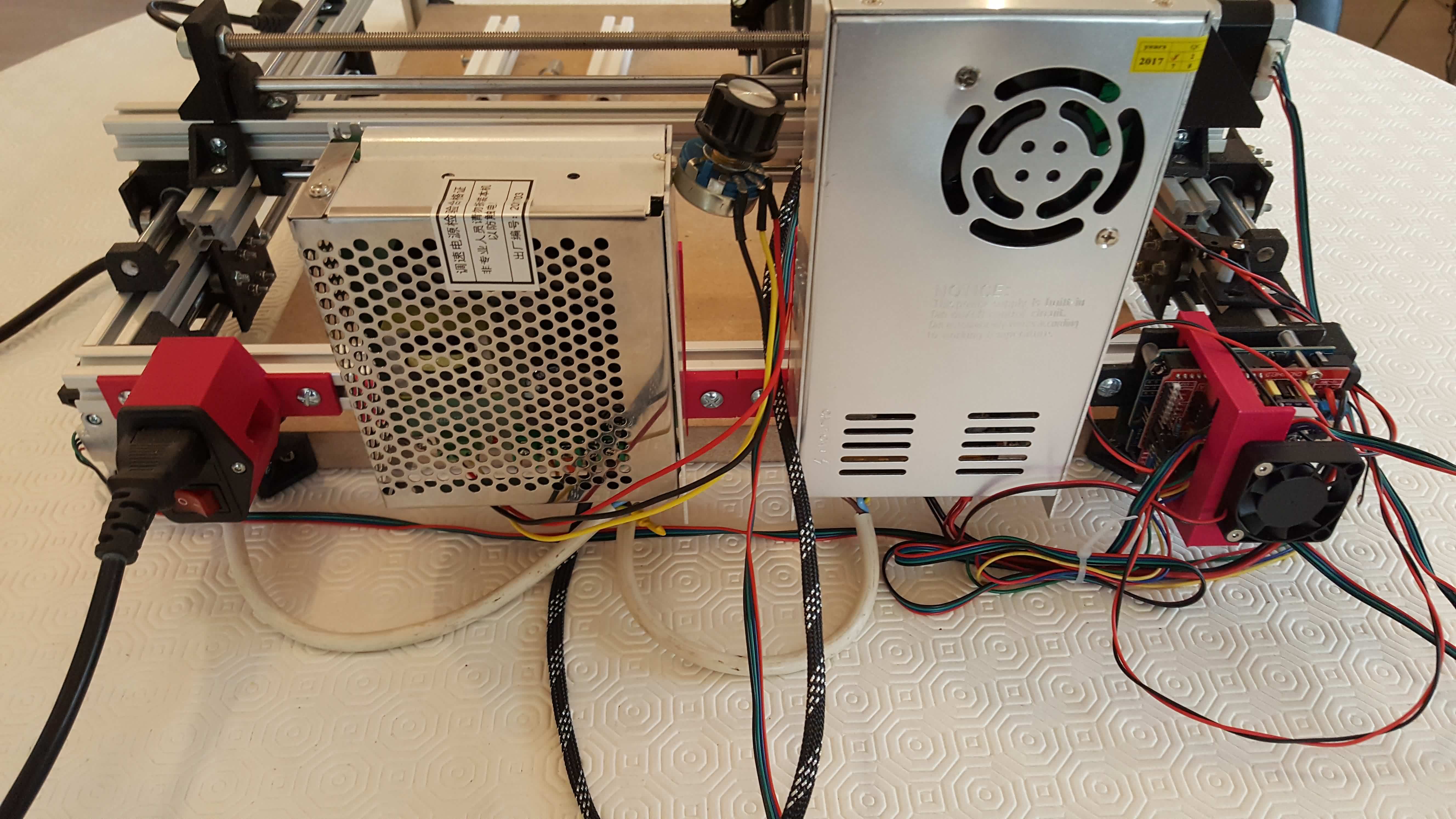

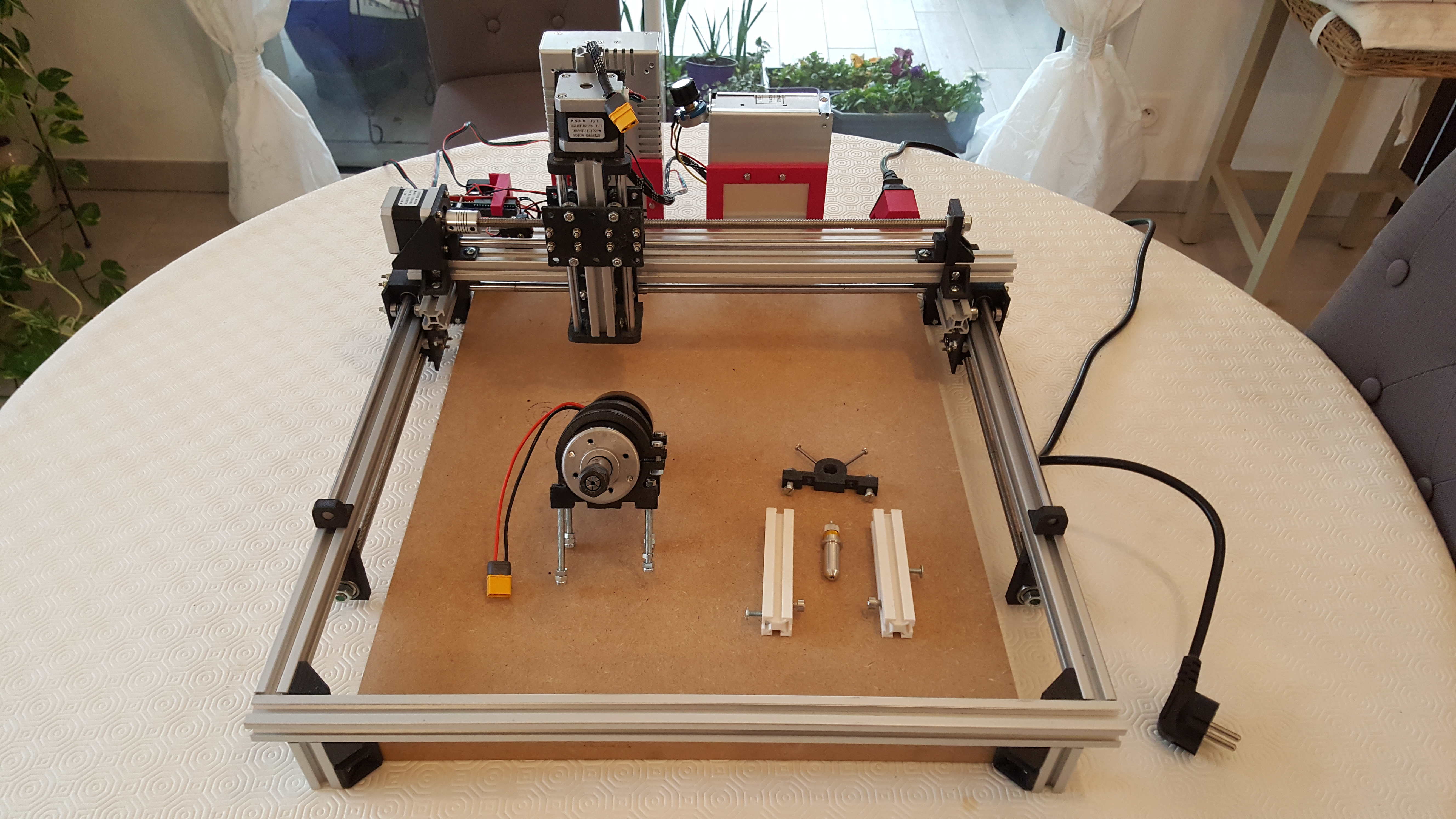

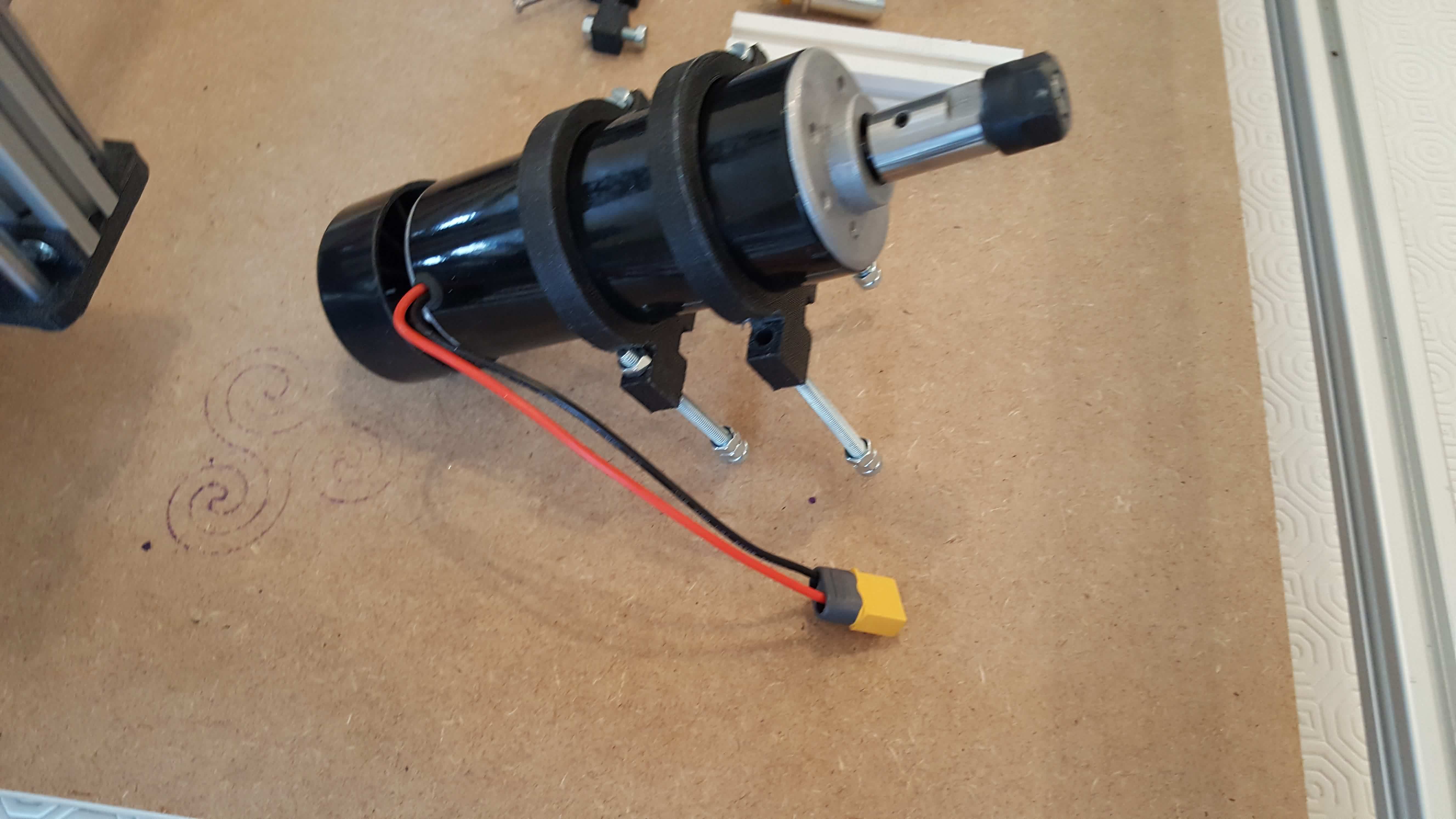

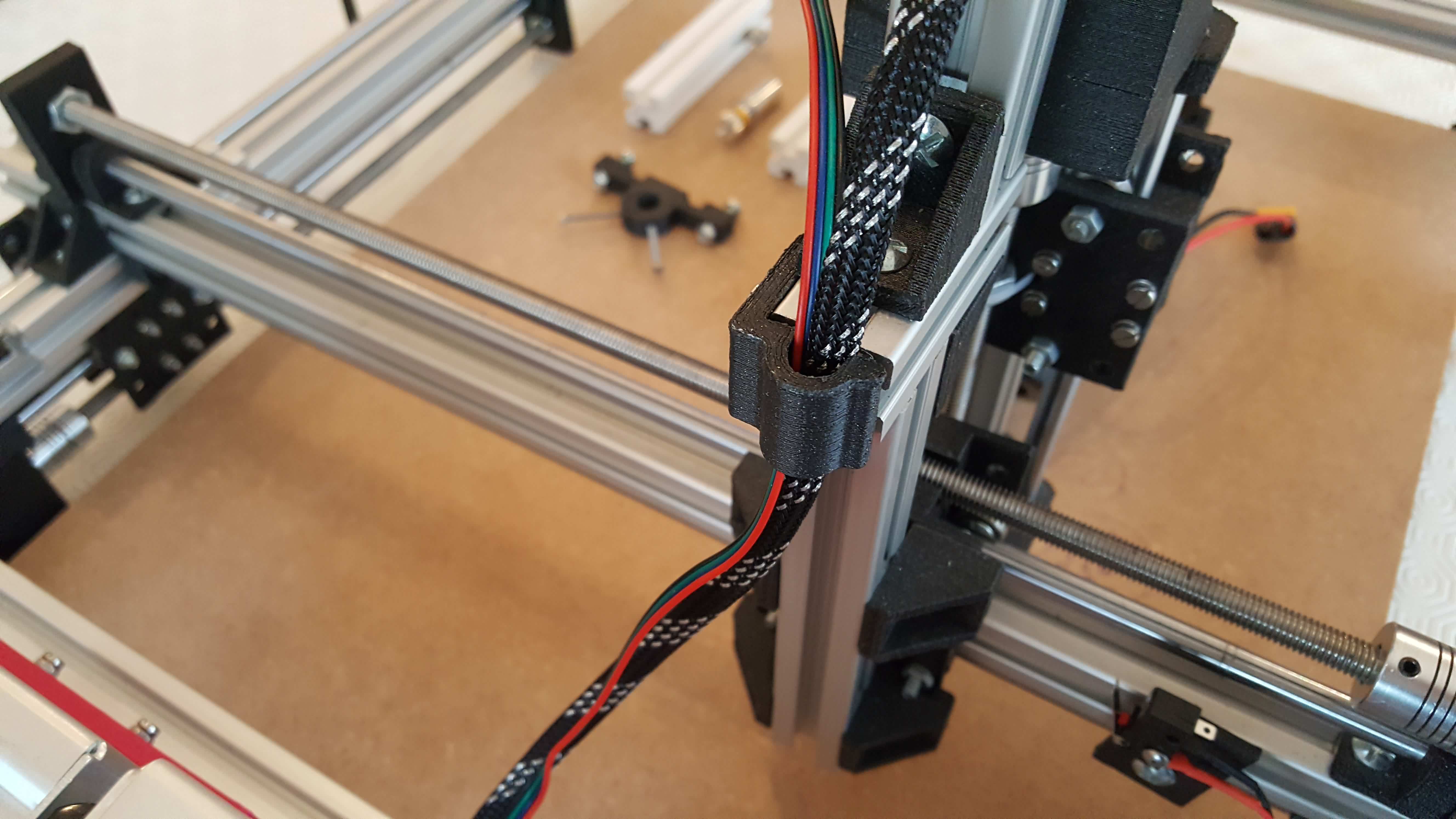

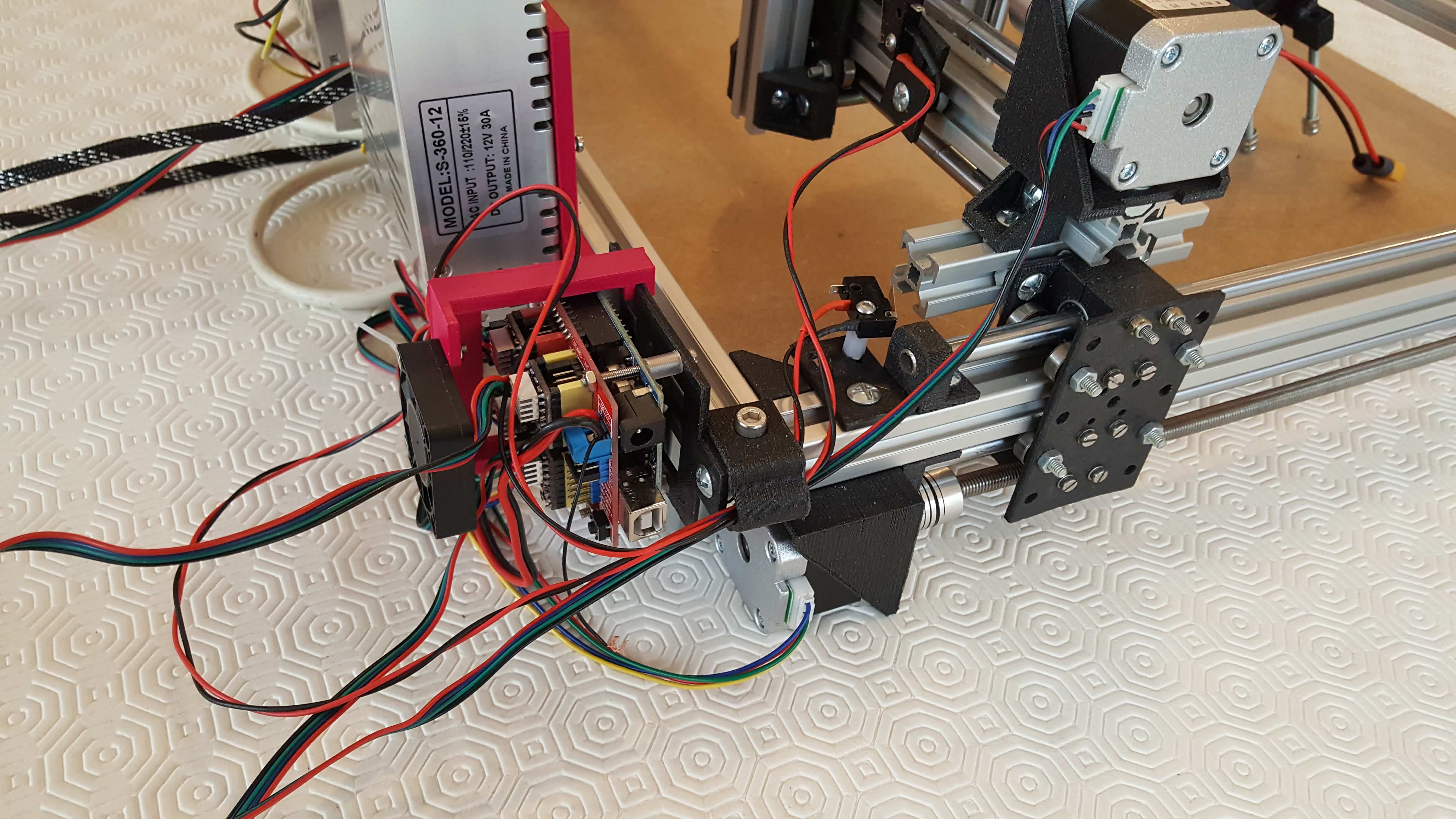

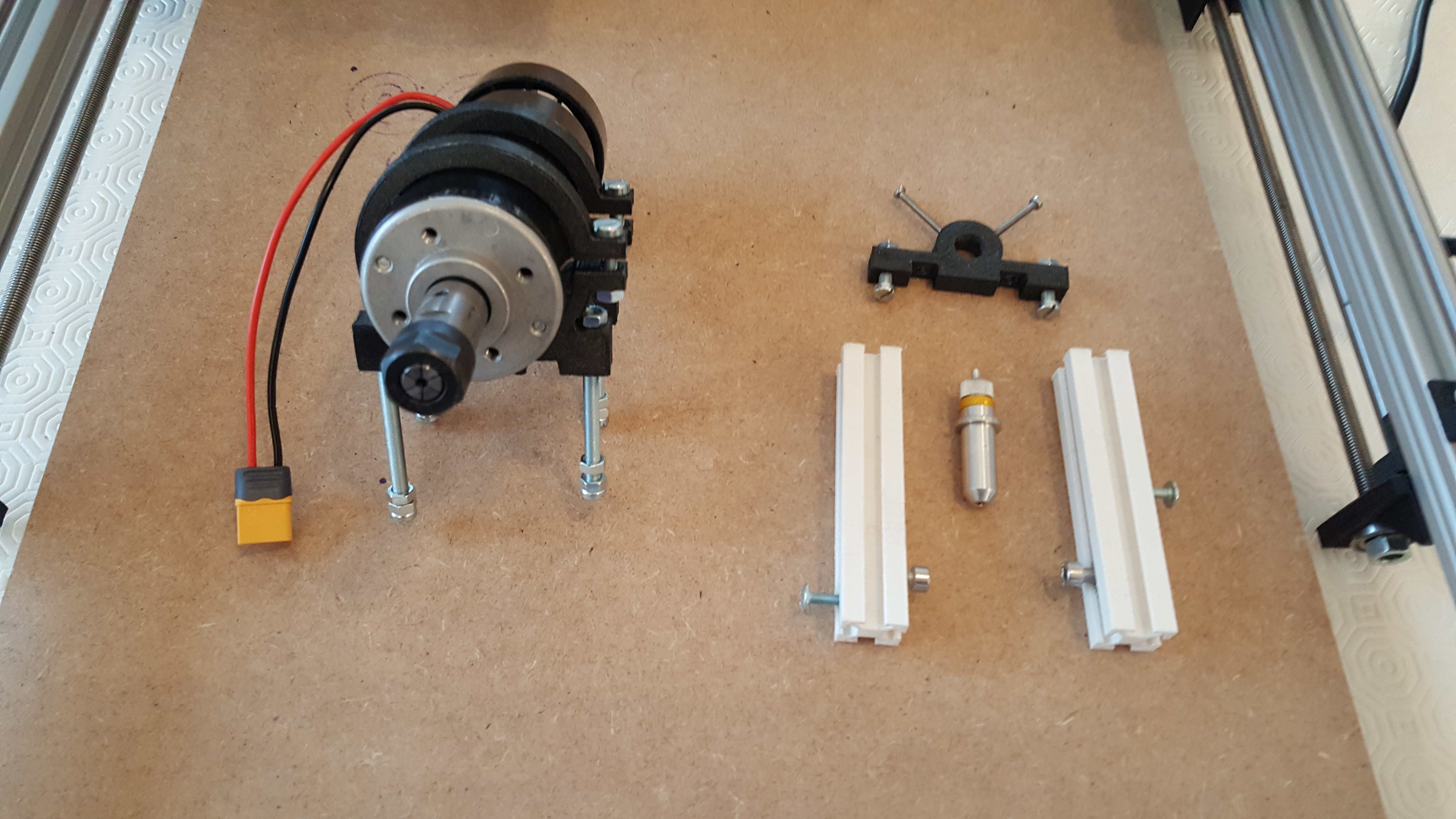

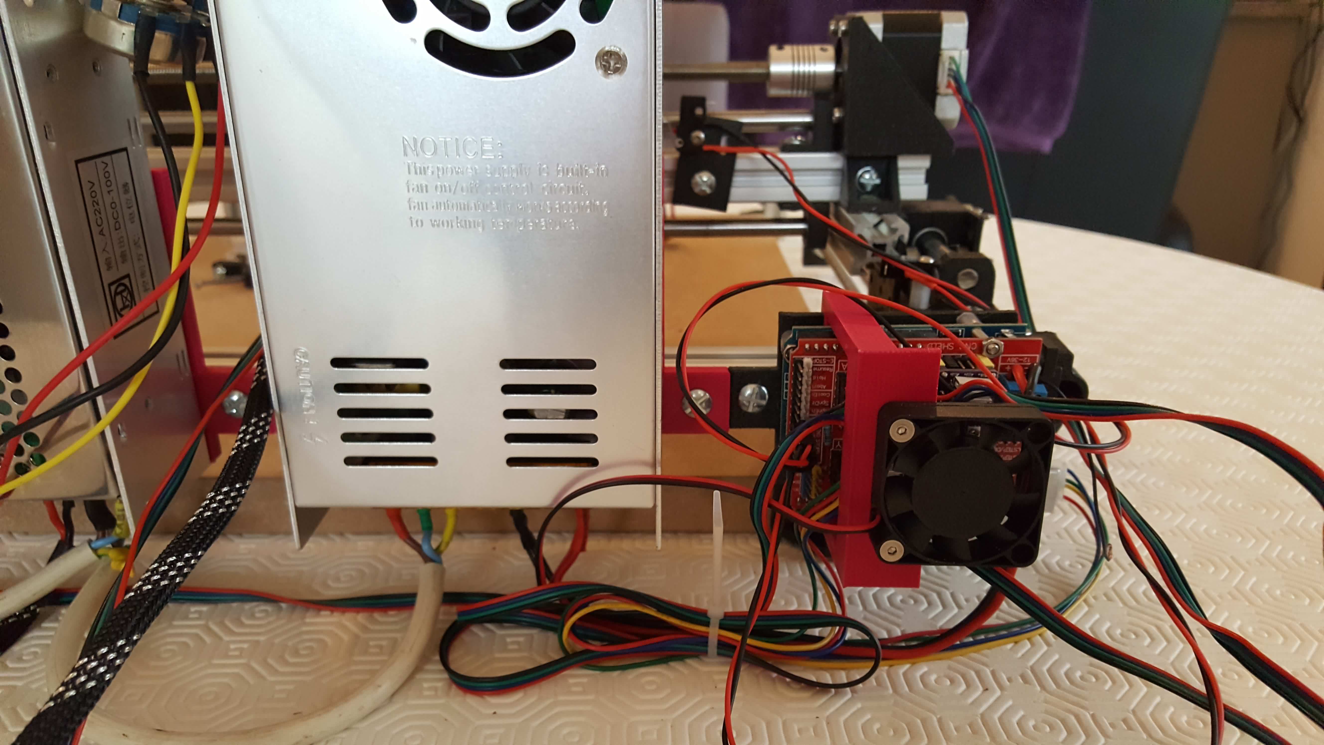

lglinux Posté(e) Mars 6, 2018 Posté(e) Mars 6, 2018 (modifié) Bonjour, J'avais commencé il y a quelques temps une petite cnc , mais pas pu finir avec tout les projets en cours Donc comme je suis en attente de pièces pour un nouveau projet (imprimante cubique 400*400*400 en 3 couleurs) je me suis lancé dans la finition de cette petite cnc c'est une base open maker machine. j'ai acheté toutes les pièces et imprimé les pièces avec mon Itopie. La elle est fonctionnel elle se déplace correctement, j'ai déjà utilisé le crayon pour tester et c'est pas mal J'utilise leur simple gcode (fournis sur le site d'open maker machine) mais je pense plutôt m'orienter vers le gbrl mais il faut que je potasse un peut avant. Si quelqu'un a de bon liens ou infos sur le gbrl et arduino avec shield 1.3 je suis preneur. Voici quelques photos : Tiens on vois les traces du feutre sur le bois J'ai modéliser des pièces pour maintenir l’interrupteur 220 et sa prise,l'alimentation de la broche, l'alimentation 12v et la carte arduino avec son shield et un petit ventilo. Modifié (le) Mars 6, 2018 par lglinux Ajout d'images 2

lglinux Posté(e) Mars 8, 2018 Auteur Posté(e) Mars 8, 2018 (modifié) Voila j'ai fait un premier test avec un crayon Voici le résultat. La vidéo Modifié (le) Mars 8, 2018 par lglinux 1
