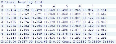

C - Par contre, lors de l'impression avec la chauffe extruder + Bed (mode PID avec SSR AD), le positionnement de la buse est à environ 5 à 6 mm au dessus de la plaque en aluminium.
J'ai farfouillé Slic3r pour trouver la faille, mais sans succès.
Avez-vous étés confronté à ce phénomène?
Bonne journée
Ton capteur est défaillant et a chaud il ne réagit pas correctement
l'offset capteur buse en Y est de 3cm.
Je ne pense pas que ce soit cela car lors de l'impression avec uniquement la buse pas de soucis.
En plus je fais G29 avant de lancer la chauffe de l'extrudeur et du lit chauffant.
L'impression avec le lit chauffant commence aussi avec G29, puis lance la chauffe. Le G29 a aussi ces 5 à 6mm de plus

En 4-2 et en 5-3 ton capteur dit renvoyé une valeur fausse car c'est vraiment éloigné du reste
est ce que le mirroir peut influer sur le capteur avec les reflet de la lumière ambiante?
je viens de recevoir le même model. Effectivement il est HS.
