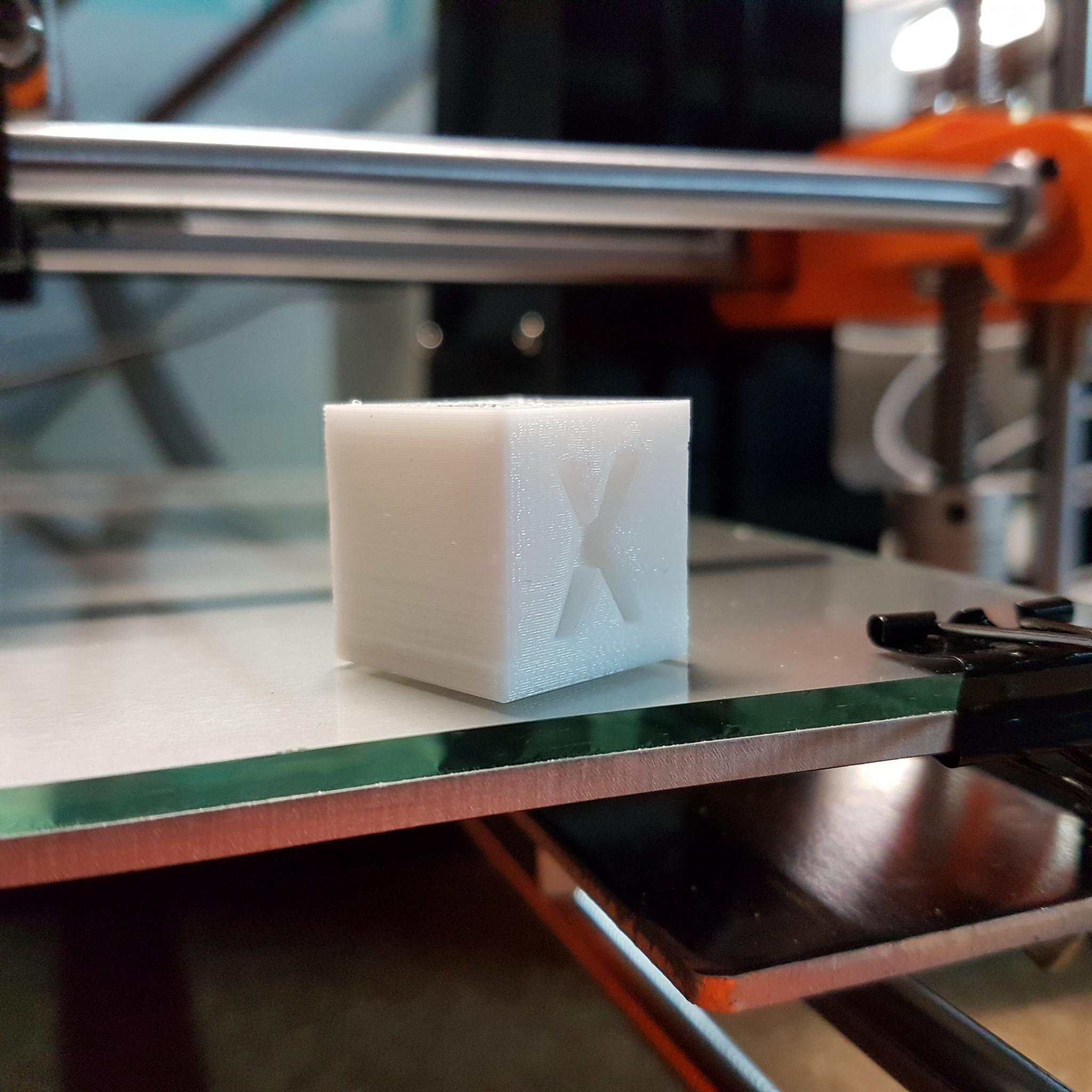

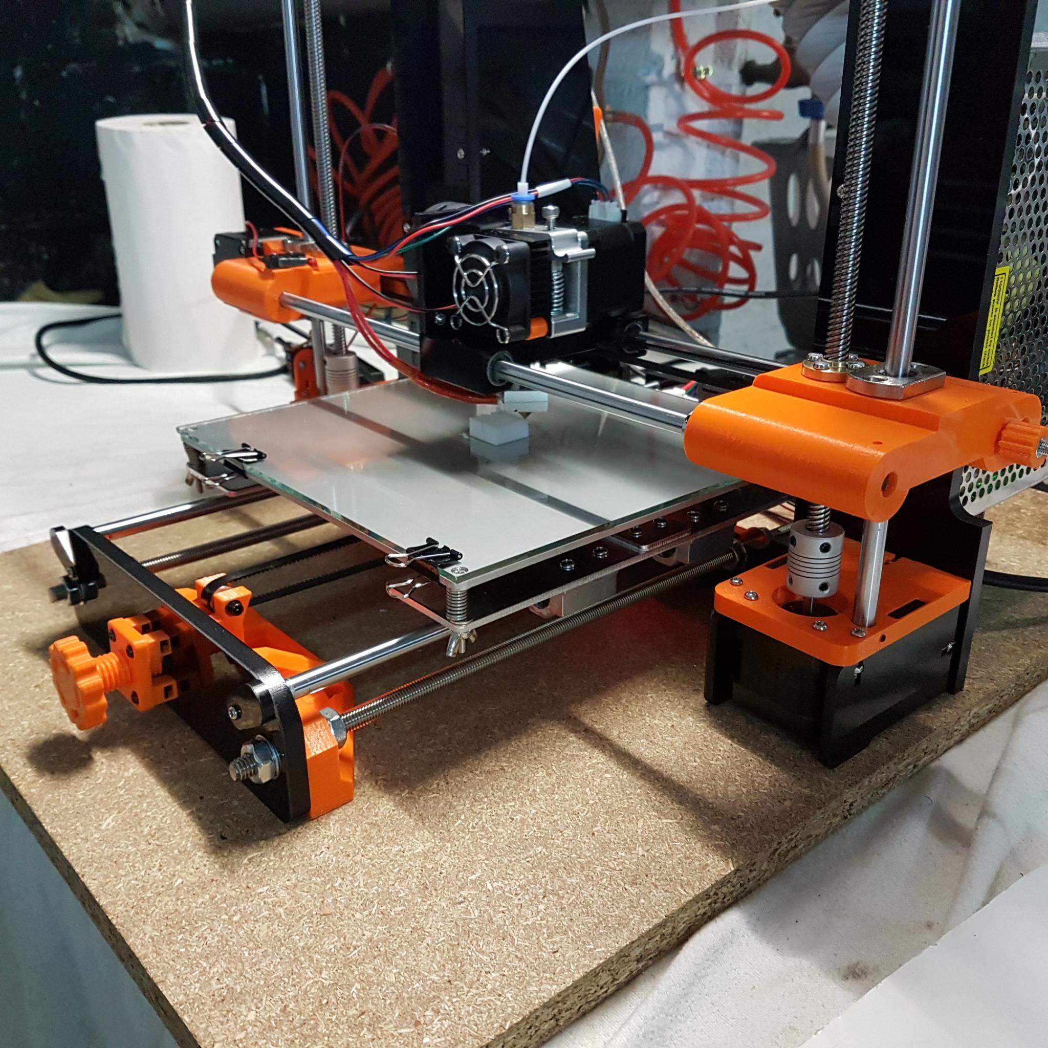

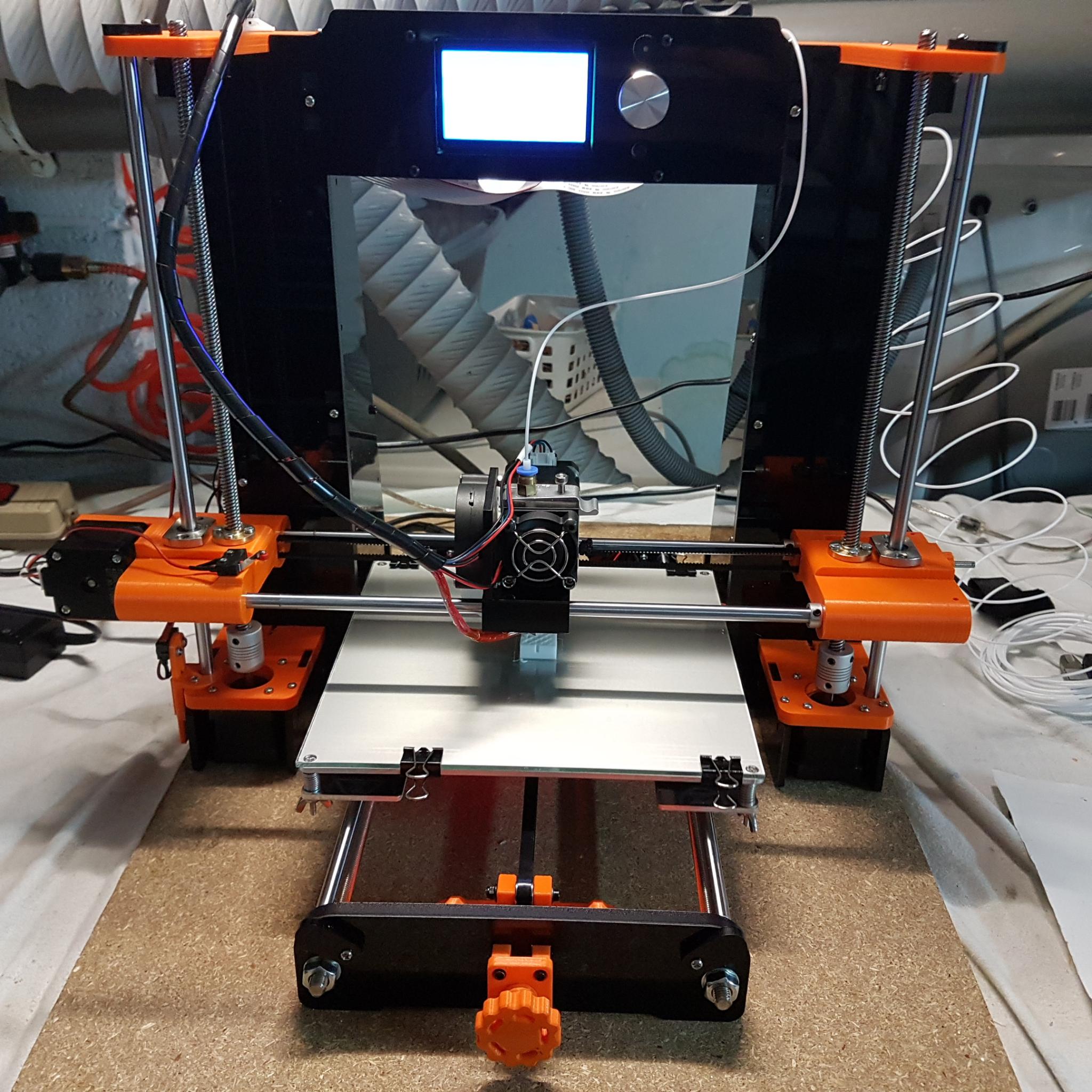

Jean3D Posté(e) Mars 12, 2018 Posté(e) Mars 12, 2018 Bonjour, je vous présente mon Anet A6 fraichement montée J'ai imprime pas mal d'amelioration et ai ajoute deux mofset Il me reste juste à trouve une astuce pour bloquer les tiges lisse de l'axe Y qui bouge légèrement de haut en bas. Cube de calibration imprime avec un resultat plus que satisfaisant (X=20.01, Y=20.26, Z=20.02) J'ai donc juste rectifie sur l'axe Y . Reste plus qu a imprimer..............
Maeke Posté(e) Mars 12, 2018 Posté(e) Mars 12, 2018 Ouais, t'as déjà fait pas mal de modifs. Pour ton Y essais de voir si tu peux adapter ça https://www.thingiverse.com/thing:2404708

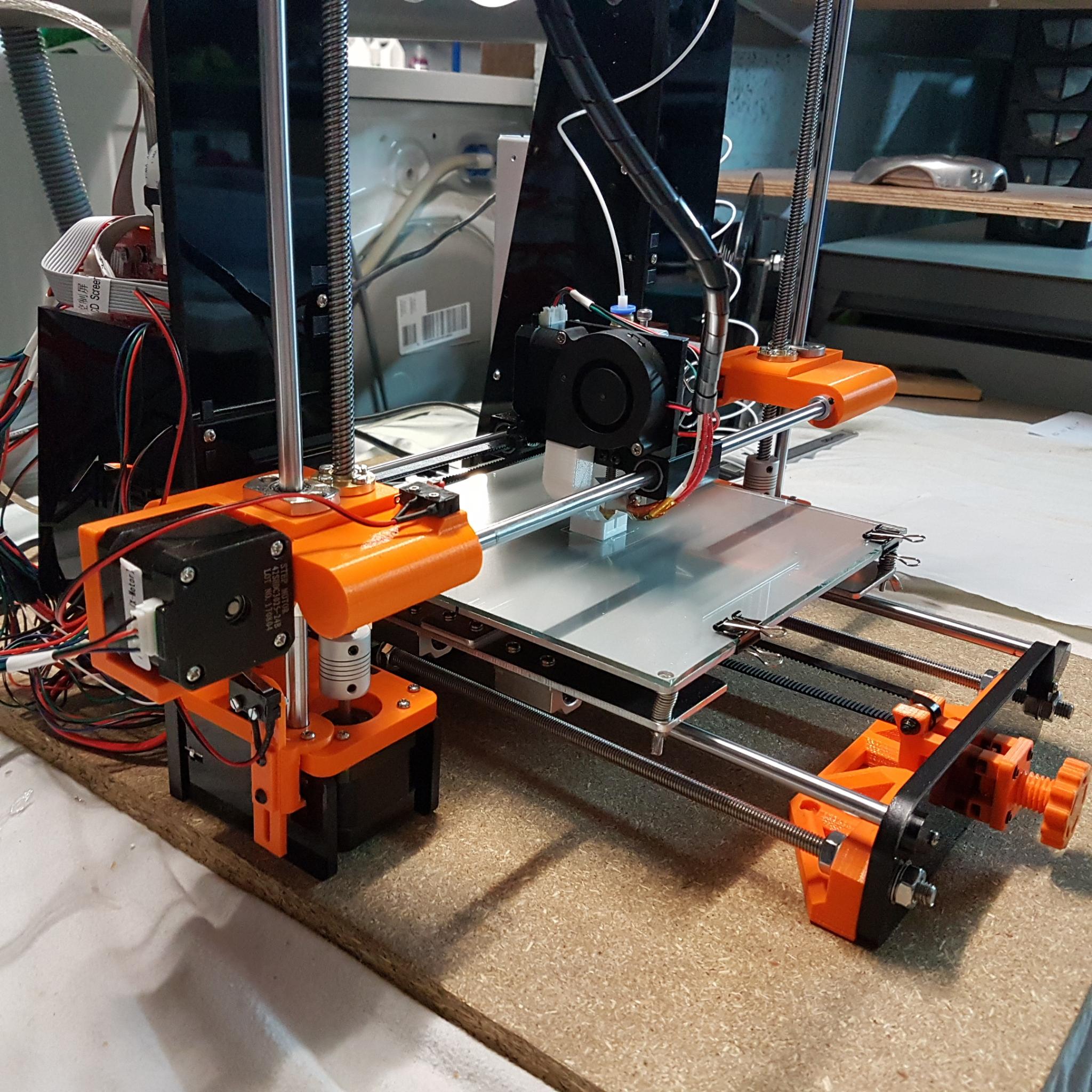

Jean3D Posté(e) Mars 12, 2018 Auteur Posté(e) Mars 12, 2018 Oui je pensai imprimer quelque chose de ce genre il me reste aussi a changer la buse de refroidissement du pla, car celle livre avec est trop court et souffle sur carre du support de buse au lieu de la sortie de PLA J'en ai aussi profite pour changer l'extrudeur par le metal de chez geeetech. D'ailleurs toute les pièces on etait imprime avec ma geeetech pro X, ce qui m'a permis d'imprimer les pièces au furs et a mesure du montage Liste des modifs : supporte superieur axe Z (avec percage laterale pour bloque le jeu des tiges lisse) Support moteur axe Z (avec percage laterale pour bloque le jeu des tiges lisse) Axe x totalement modifié (gauche et droit) Tendeur de courroie Y Blocage de courroie Y sous plateau Extrudeur metal de geeetech ajout de 2 mofsets (buse + plateau) fixe sur sure support imprime avec la carte mere Rallonge de carte micro SD vers carte SD Renfort avant et arriere + attache sur tige filete pour pouvoir fixer l'imprimante sur la planche de bois Support contacteur axe z reglable Impression sur vitre Ajout marlin 1.1.8 avec modification en Français, Calibrage des steps pour avoir le cube parfait et ajustement pour avoir la buse centrée pile poil au centre du plateau Voila pour l'instant
Maeke Posté(e) Mars 12, 2018 Posté(e) Mars 12, 2018 Que penses tu de celle là? https://www.thingiverse.com/thing:2299474
Jean3D Posté(e) Mars 12, 2018 Auteur Posté(e) Mars 12, 2018 je pensai en imprimer une de ce style la je vais essayer
