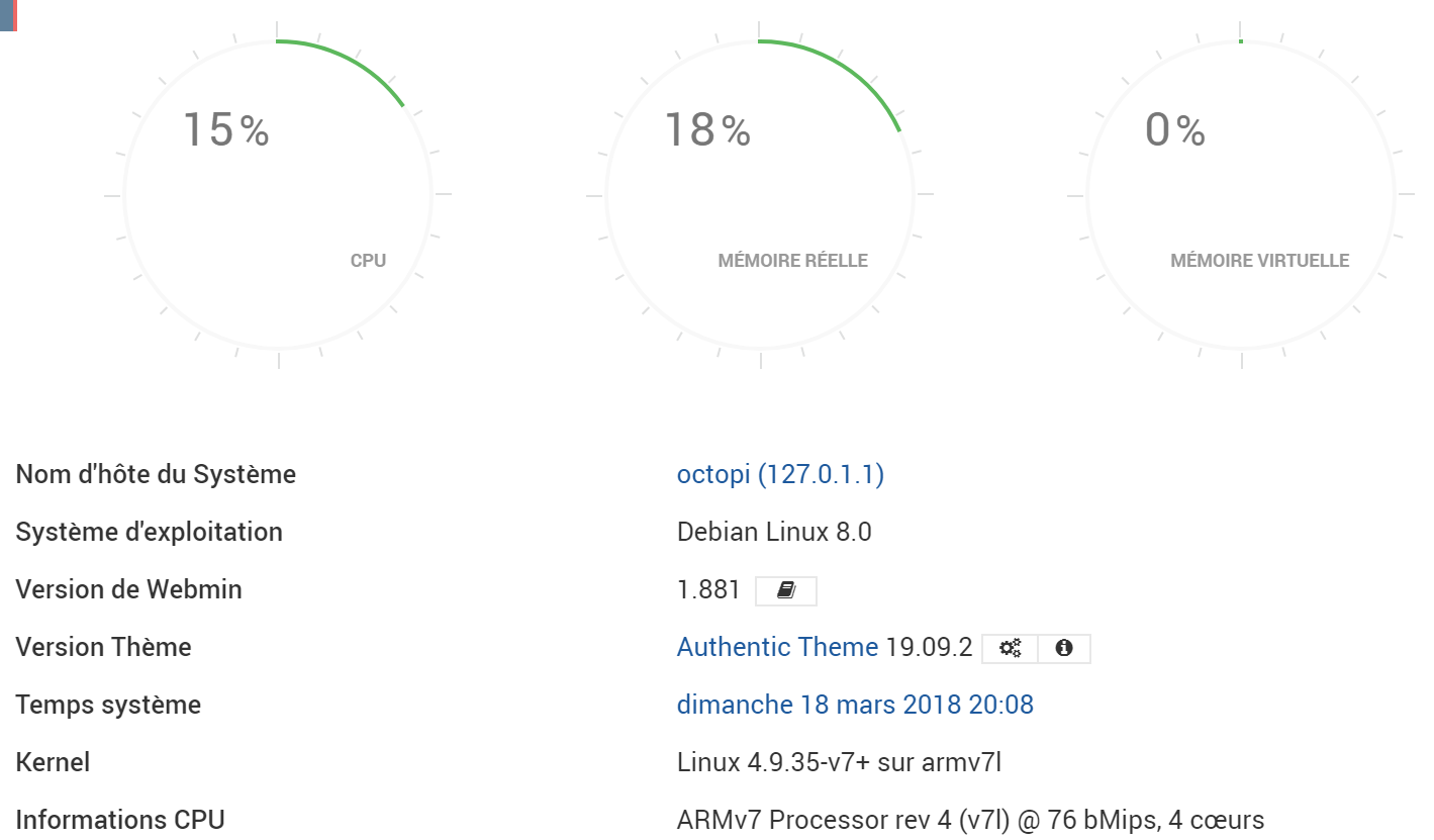

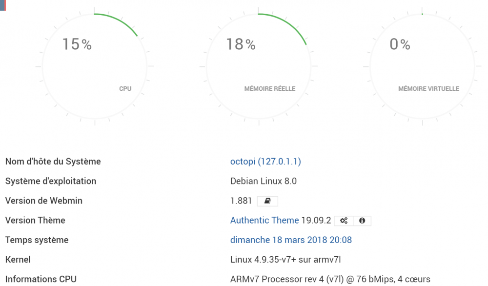

Lagaffe Posté(e) Mars 18, 2018 Auteur Posté(e) Mars 18, 2018 (modifié) Finalement je ne sais pas si j'aurai le temps de tester des cartes SD, car j'ai pris quelques minutes pour installer Octoprint ... Le plus long a été de copier l'image sur la carte SD. Il n'est pas encore relié à l'imprimante (elle imprime), mais j'ai pu faire la préparation des réglages et tester la caméra. Petite mise à jour système, coupure du wifi (pas besoin), webmin installé et configuré. Y'a plus qu'à tester cette semaine, bon ok je testerai aussi des cartes SD Modifié (le) Mars 18, 2018 par Lagaffe
