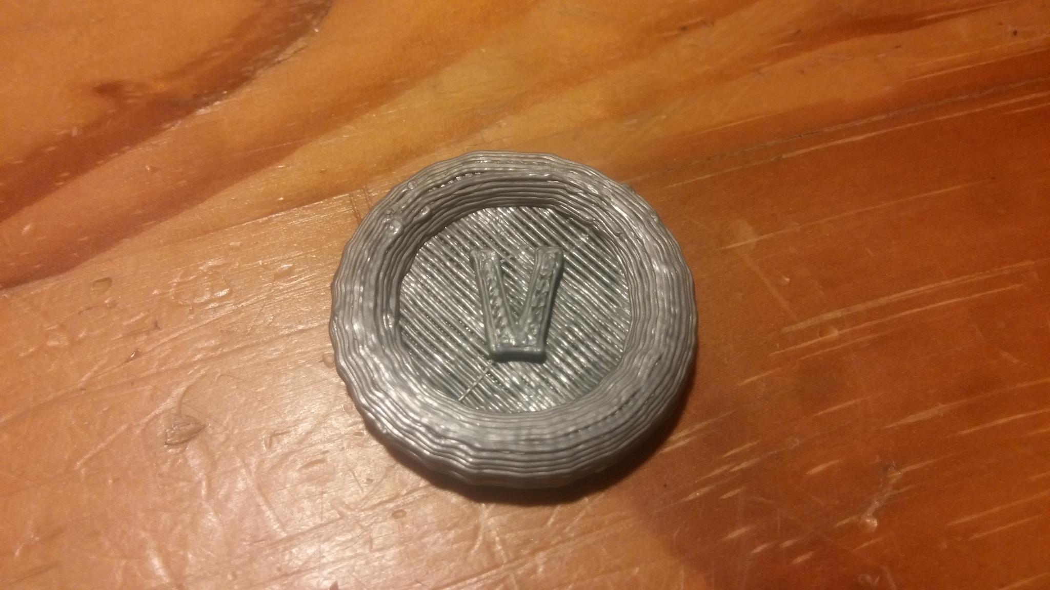

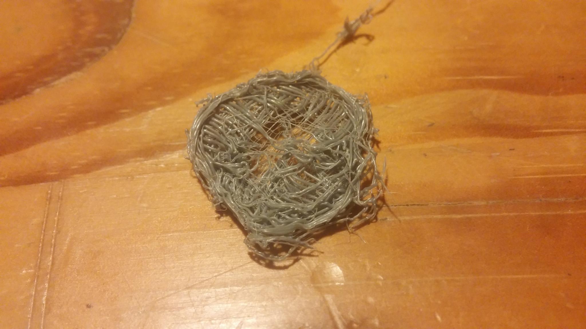

Salut a tous j'ai installer un E3D v6 sur ma anet a8 mais sa imprime tres mal et je me demande si de ne pas avoir de ventilo qui refroidit, peut jouer la dessu
Tete impression de basse :20180318_205407.thumb.jpg.79220a2b4263f2c5e7d1da03ed56e455.jpg
Tete impression E3D v6 :20180318_204833.thumb.jpg.2f4331eb51c57440cac2c77d34e05a40.jpg

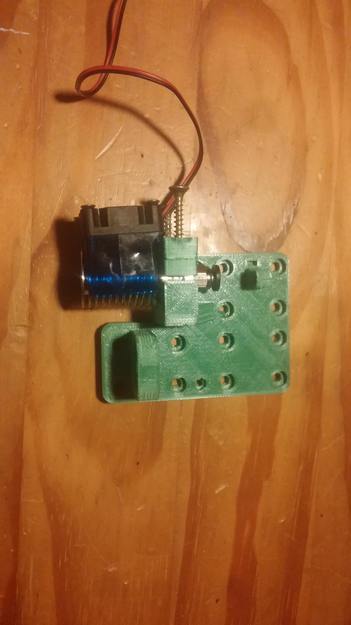

Mon support :

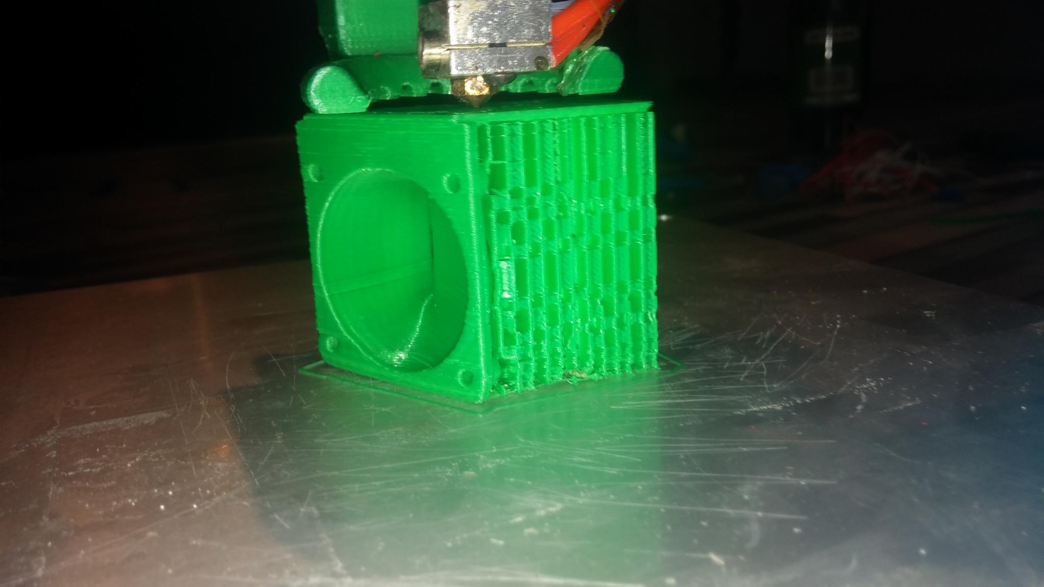

Voila voila et la j'imprime la piece pour metre le ventilo đŸ˜„đŸ˜°
Et aussi mon ventilo est casser donc j'ai du reinprimer des pales

Il n'est pas complet ton e3d v6 lĂ . Quand Ă  ton problĂšme on dirait un mauvais paramĂštre soit le diamĂštre du fil, soit le diamĂštre de la buse.
Je sais qu'il est pas complet mais j'ai remit la tete sur le support de basse pour imprimer le support de ventilo  mais aussi quand je le dĂ©cole les couches du milieu sont mole 😕

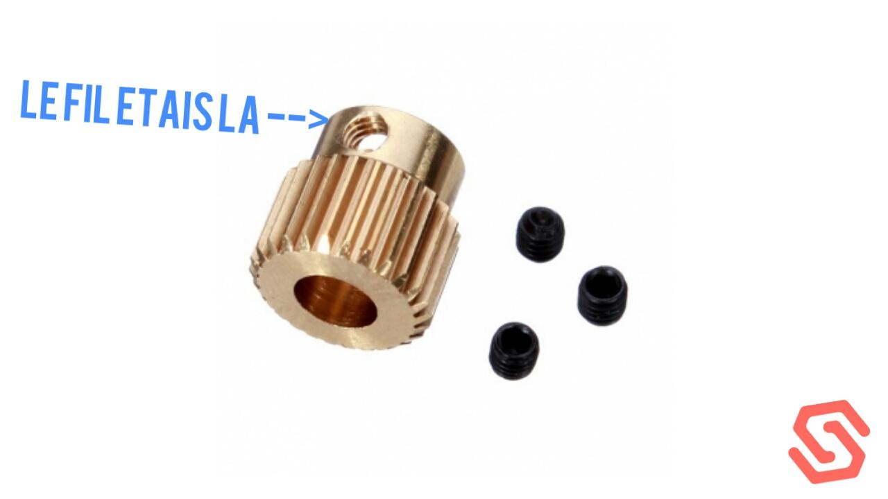

Ces bon cettais juste engrenage qui pouce le filament qui etais trop en arriere ducoup ca tournais dans le vide 😂
