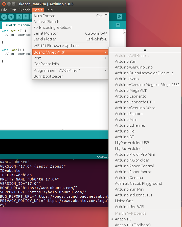

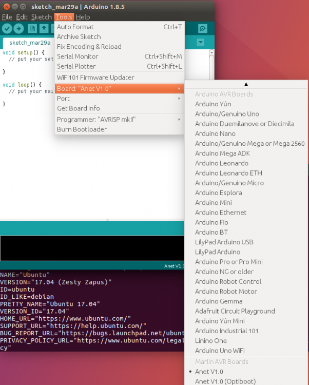

Un petit test ce matin dans une VM :Ubuntu 17.04 32b fraichement installé + suivi des instructions de ton zip :
5abc90a2cff11_2018-03-2908_59_41-Ubuntu17.0432b-VMwareWorkstation.thumb.png.a32db47eef1dbeb22cac595987db1243.png
Bon, j'ai réussi, du moins à avoir Anet V1.0, j'ai pas l'Optiboot mais c'est déjà un progrès et c'est suffisant.
A l'installation de IDE Arduino, il crée un dossier "Arduino" dans "Home" (pas le dossier caché Arduino15), avec dedans un dossier "Librairies", et bien il faut mettre le dossier "Hardware" au niveau de "Librairies".
Donc : /dossier personnel/Arduino et là sur le même niveau j'ai  "hardware" et "librairies".
