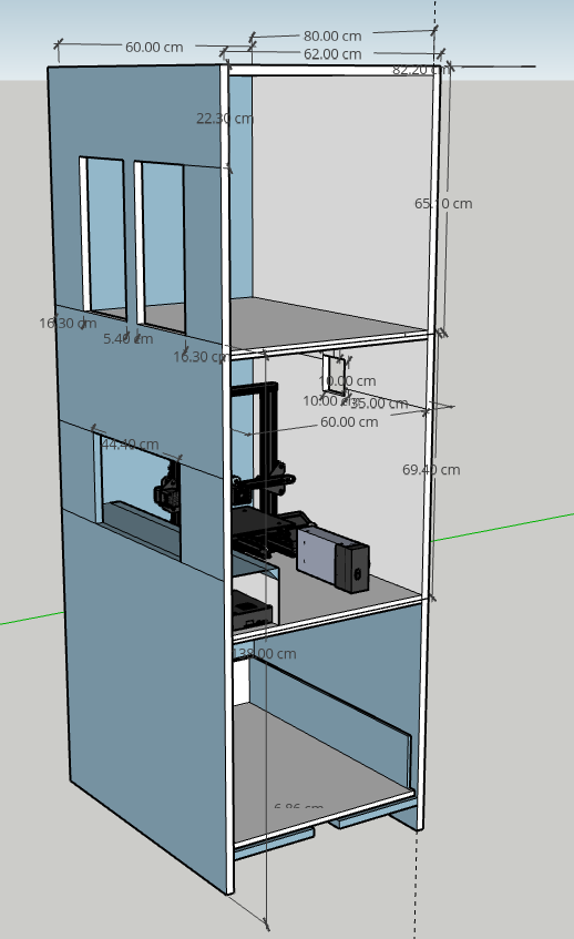

Bonjour tout le monde, déjà merci pour tous vos échanges qui m'aident beaucoup dans mon projet.
C'est mon 1er post et je pense être au bon endroit (si ce n'est pas le cas, je m'en excuse et irai là où il faudra.)
Je suis en train de me construire un meuble qui comportera une partie dédiée à l'imprimante (avec isolation de l'électronique). Cependant, je n'arrive pas à savoir s'il me faut ajouter une ouverture avec un ventilo de PC (ARCTIC F12, 80 ou 120mm) pour importer de l'air frais et/ou une autre pour en extraire l'air chaud. J'ai ce qu'il faut pour le système de filtration de nano-particules : je vais m'inspirer du Zympure2. En revanche, je n'ai pas envie d'y créer des courants d'air qui pourraient potentiellement faire rater l'impression.
En revanche je compte y installer un système (avec un Rasp) de gestion de température en fonction de la matière ou du projet à imprimer.
Le meuble est en MDF 22mm, dimension du caisson : 60 x 80 x 67 cm
Schéma du meuble en cours de fabrication (la partie basse sera fermée par un tiroir et les 2 autres par des portes) :
Questions:
- Me faudrait-il un ventilo pour extraire l'air chaud ?
- Dois-je en rajouter un pour importer un peu d'air frais ?
- J'ai pour projet d'en installer un dans la partie dédiée à l'électronique (extraction), bonne idée ?
Merci d'avance pour votre aide
