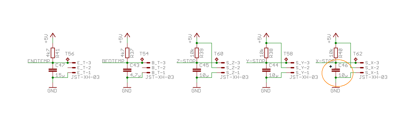

Bonjour à tous. Depuis quelques jours j'ai un gros souci avec mon A8 et je n'ai rien trouvé sur internet ou sur ce forum qui puisse m'aider. De manière totalement aléatoire pendant une impression, l'imprimante semble perdre ses références et l'extrudeur part complètement à droite en butée et le moteur de l'axe X continue à vouloir tourner. J'ai remarqué également à plusieurs reprises une position aléatoire sur l'axe X lorsque je fais "Home All" sur l'afficheur. Quand je fais
