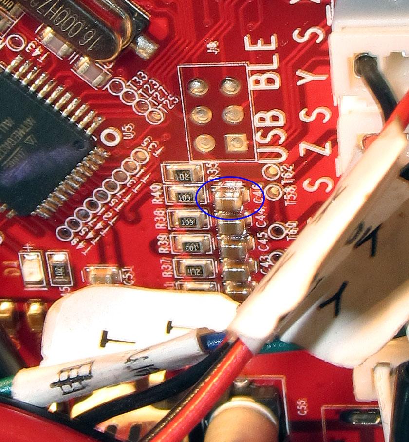

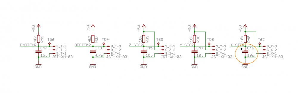

Janpolanton Posté(e) Avril 2, 2018 Posté(e) Avril 2, 2018 (modifié) Carte défectueuse, peut-être pas complètement, mais il y a tellement peu de composants dans le circuit des End stop (1 résistance + 1 condo) que c'est facile à contrôler. A mon avis, le condensateur de 10µF C46 est fautif (court-circuit probable). Dans un premier temps, vire le et refais tes essais. Modifié (le) Avril 2, 2018 par Janpolanton
Maeke Posté(e) Avril 2, 2018 Posté(e) Avril 2, 2018 Donc avec les compétences et l'équipement qui vont bien, même si la carte est bien défectueuse, elle est relativement facile à réparer si c'est bien C46.
thierry70 Posté(e) Avril 2, 2018 Auteur Posté(e) Avril 2, 2018 J'ai identifié le fameux condo mais c'est minuscule ! Je ne suis pas équipé pour faire des soudures aussi petites. Je vais certainement dire une connerie (pas fortiche en électronique), si on le shunte ça ne marche pas, ça fait l'effet inverse, non ? Amicalement. Thierry
Janpolanton Posté(e) Avril 2, 2018 Posté(e) Avril 2, 2018 Tant que ce n'est pas le micro contrôleur, oui, avec un peu de soin et un fer à souder à pointe fine, c'est possible à dépanner.
Janpolanton Posté(e) Avril 2, 2018 Posté(e) Avril 2, 2018 (modifié) il y a 5 minutes, thierry70 a dit : Je vais certainement dire une connerie (pas fortiche en électronique), si on le shunte ça ne marche pas, ça fait l'effet inverse, non ? Pour une connerie, c'en est une. Shunt et court-circuit, c'est kif-kif. Si tu le shuntes, tu mets direct la pin 3 à la masse (même effet que si ton end stop est appuyé en permanence). Edité : Je présume que tu ne sais pas tester les condensateurs à l'ohmmètre? Modifié (le) Avril 2, 2018 par Janpolanton

thierry70 Posté(e) Avril 2, 2018 Auteur Posté(e) Avril 2, 2018 Pour tester il faut le dessouder ? Sinon on va obtenir la résistance du circuit et vu la taille je ne sais pas trop ce que je vais toucher.
Janpolanton Posté(e) Avril 2, 2018 Posté(e) Avril 2, 2018 il y a 2 minutes, thierry70 a dit : Sinon on va obtenir la résistance du circuit Désolé, tu viens encore d'en dire une... Non, tu peux le tester soudé. Mais il faut couper la tension d'alimentation si tu le testes en position ohmmètre ou capacimètre( si ton multimètre a cette possibilité). 1
thierry70 Posté(e) Avril 2, 2018 Auteur Posté(e) Avril 2, 2018 Donc tu dis que si la pin 3 est à la masse c'est comme si le endstop était relâché (OFF). En fait ce endstop ne sert qu'à détecter si la course est bien à 0 (c'est peut-être encore une connerie mais j'essaie de comprendre comment ça fonctionne), donc quand cette référence est prise, il ne sert plus à rien ? Mon souci est qu'il semble fonctionner par courtes intermittences, ce qui expliquerait pourquoi une impression qui démarre bien conduit parfois à un brusque avancement du chariot à droite comme si le endstop était actionné. Quand je refais plusieurs Homme All, la tête avance vers la droite d'environ 3 cm ce qui semble correspondre au positionnement normal entre le endstop et l'origine du plateau.
thierry70 Posté(e) Avril 2, 2018 Auteur Posté(e) Avril 2, 2018 J'ai testé imprimante débranchée. Si je n'ai rien touché d'autre avec le multimètre, car c'est tout petit, j'obtiens environ 6000 ohms sur le C46 et 0 sur les C45 et C44. Ca pourrait donc bien être ça. J'ai demandé au vendeur (sur Amazon, c'est là que mes filles me l'ont commandée pour mon anniversaire) ses modalités de remplacement de la CM, je vais voir quelle réponse j'aurai. Pour les conneries, pas de souci, j'explique tous les jours à mes élèves que c'est en faisant des erreurs que l'on apprend. Amicalement Thierry

Janpolanton Posté(e) Avril 2, 2018 Posté(e) Avril 2, 2018 Ok je comprends mieux. Alors l'explication est la suivante : L'aiguille part en butée parce que les condos sont chargés. Si tu laisse les pointes de touche en place assez longtemps (quelques secondes) tu devrais voir l'aiguille commencer à redescendre (décharge du condensateur à travers le circuit de mesure de ton ohmmètre) Si C46 est à 6000 Ohm, ne cherches pas, il est HS. Si tu as la possibilité de le dessouder et de l'enlever, ta carte refonctionnera.

Maeke Posté(e) Avril 2, 2018 Posté(e) Avril 2, 2018 oui, le condo est surtout là pour stabiliser le signal du endstop, ça fonctionne sans.
