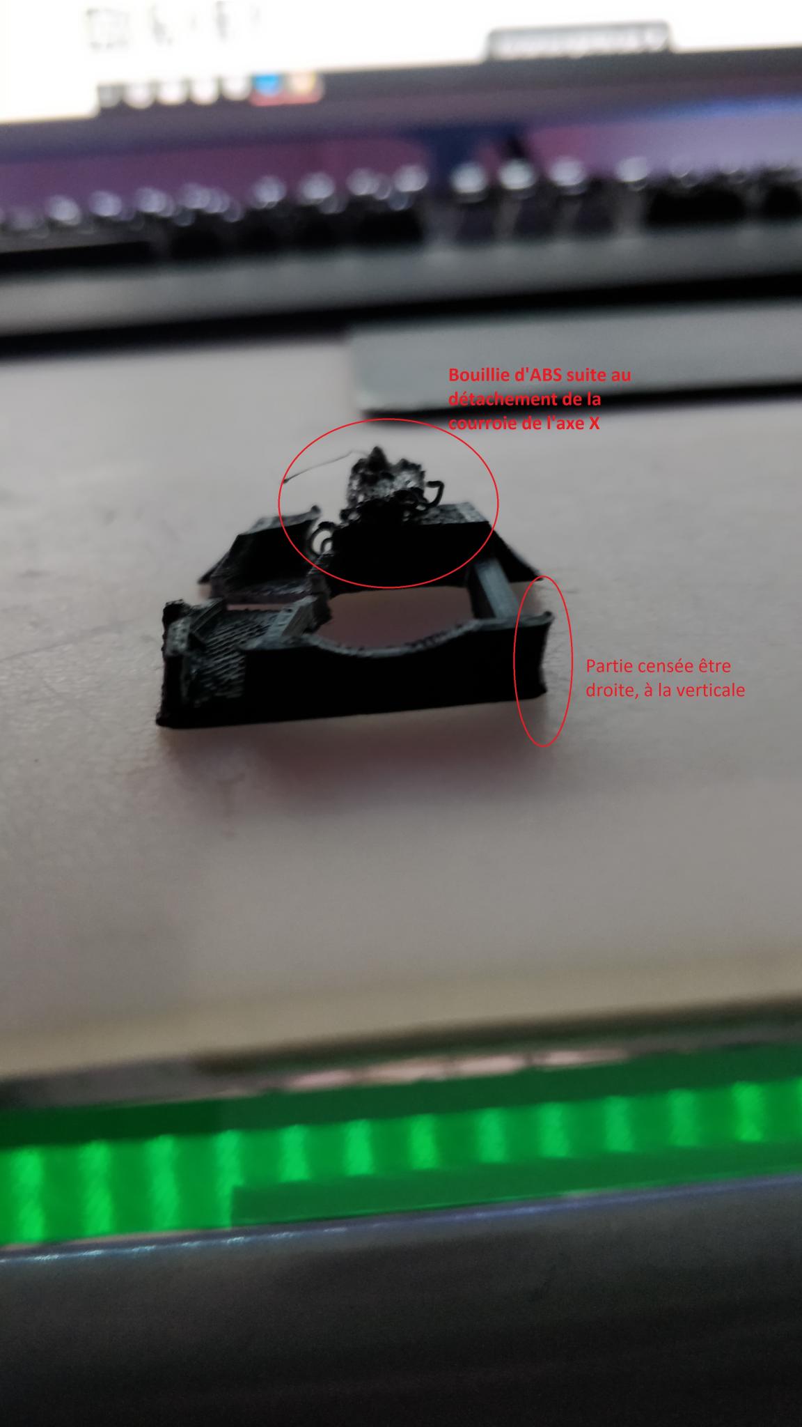

WolsterKing Posté(e) Avril 21, 2018 Auteur Posté(e) Avril 21, 2018 (modifié) J'ai finalement réussi à faire ce que je voulais en ajoutant la ligne "M106 S50", merci à tous ! MAIS ! Nouveau souci récurent depuis le changement de filament (ou alors juste coïncidence je pense) ma courroie (axe X) se détache réguliÚrement, je vais trouver une solution hardware sans grand mal mais quelqu'un aurait-il une explication ? c'est assez étrange ! De plus mon impression tend à se pencher vers la droite avant le détachement de la courroie, photo ci-jointe Modifié (le) Avril 21, 2018 par WolsterKing
