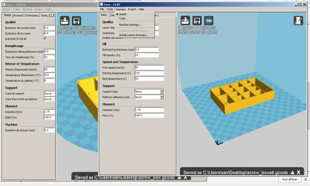

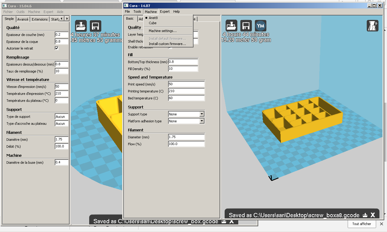

pour en avoir le coeur net mis la meme chose a imprimer sur les deux machines . memes parametres et firmware d origine pour les 2 imprimantes.
j utilise les cura donnés avec le materiel.  a premiere vue a peu pres le meme temps d impression. la surprise ce sont les 85 metres de la kossel contre 19.29.

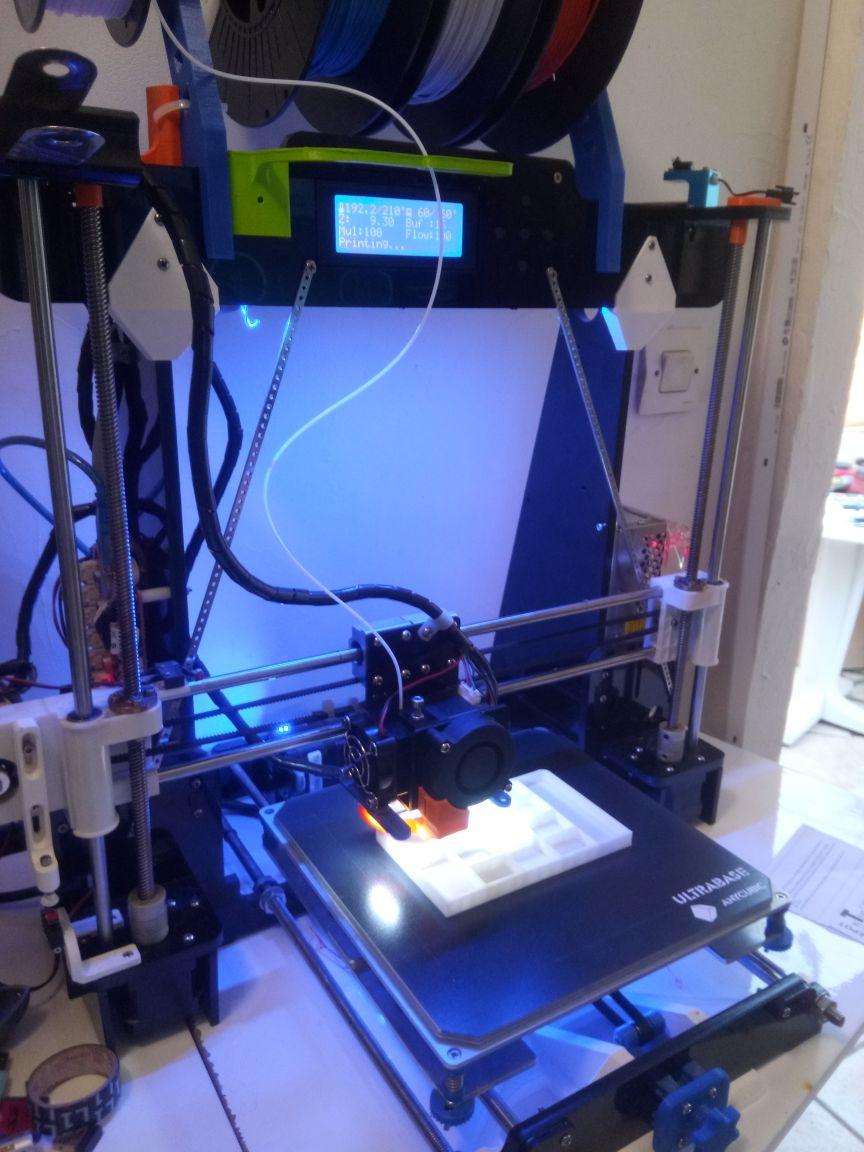

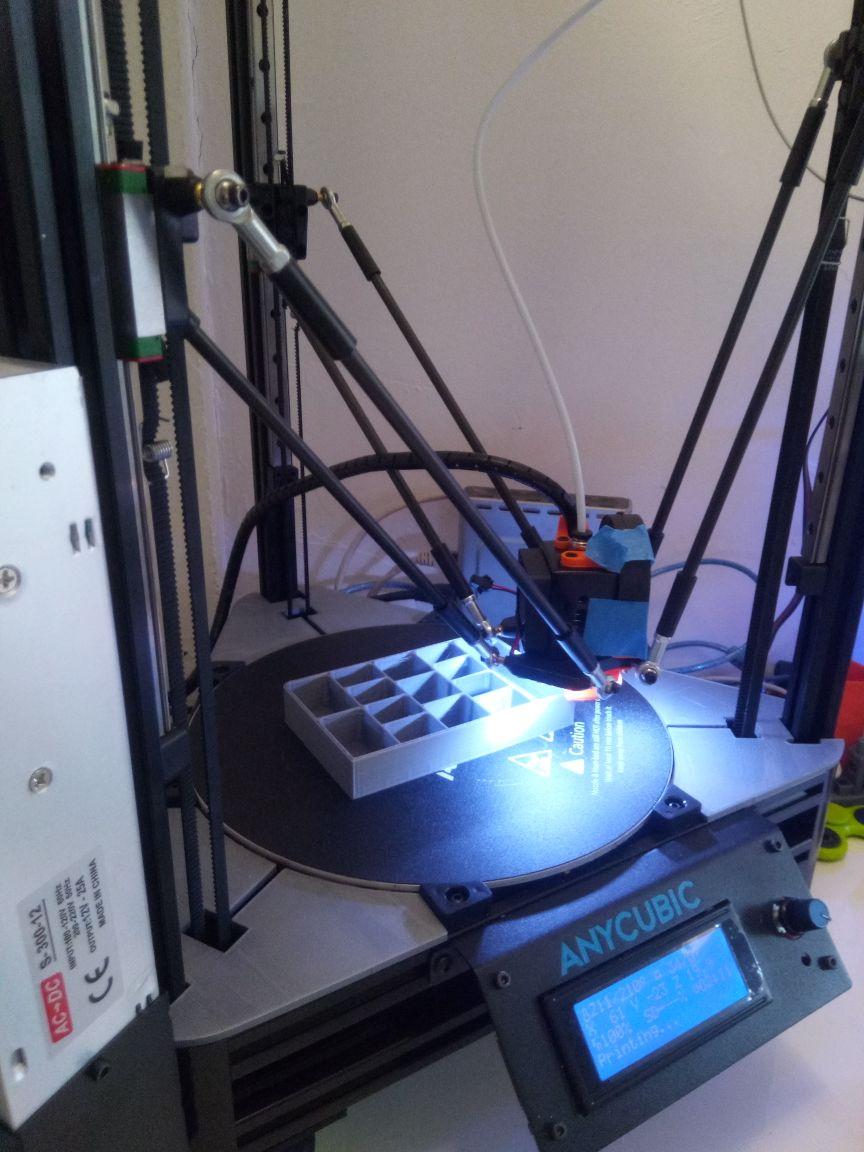

l impression  a commencé  à 17 heures.
a.thumb.JPEG.609a86f599309058f14ac5c2790644ac.JPEGb.thumb.JPEG.f727c6b2b4983c7285811aaee5fecda6.JPEG
je cherchais pas la qualité avec ces reglages mais c est tres correct pour les 2 machines
au bout de 2 heures l anycubic est en train de finaliser l objet . l anet elle bosse..... :D et a priori devrait respecter les delais annoncés par cura. voire un peu plus comme d hab.
voila la kossel a fini en 2h21 pour 4h37 promis . je vais  pêut etre refaire un test croisé mais en attendant la question est....
