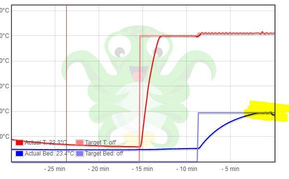

WolsterKing Posté(e) Mai 5, 2018 Auteur Posté(e) Mai 5, 2018 (modifié) Sujet non-résolu, l'emballement thermique semble venir du plateau ... Il suit la consigne de 97°C puis descend de 6°C au bout de quelques minutes tandis que la buse reste très stable, image ci-jointe Peut-on régler les PIDs du plateau ? Modifié (le) Mai 5, 2018 par WolsterKing
rarnomix Posté(e) Mai 5, 2018 Posté(e) Mai 5, 2018 salut oui tu peux faire pareil avec ton plateau : M303 E-1 S60 C8 et pareil au lieu de 60 tu met la température que tu veux atteindre .

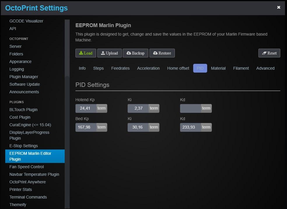

rarnomix Posté(e) Mai 5, 2018 Posté(e) Mai 5, 2018 (modifié) par contre pour le plateau tu ne peux pas rentrer les nouvelles valeurs via l'ecran (pour la Hotend oui ) tu dois passer par le marlin directement et reflasher ton firmware apres. mais tu peux aussi telecharger un petit plug-in sur octoprint : EEPROM Marlin editor avec ça tu peux rentrer tes nouvelles valeurs de Hotend et de plateau. Modifié (le) Mai 5, 2018 par rarnomix 1
antares91 Posté(e) Mai 5, 2018 Posté(e) Mai 5, 2018 (modifié) Sinon pour le plateau chauffant, toujours sur pronterface : M303 E-1 S60 C8 a la place de 60 tu met ta temperature puis M304 Pxx.xx Ix.xx Dxxx.xx et pour sauvegarder les valeurs dans l’EPROM : M500 Modifié (le) Mai 5, 2018 par antares91 1
WolsterKing Posté(e) Mai 5, 2018 Auteur Posté(e) Mai 5, 2018 Il y a 7 heures, rarnomix a dit : salut oui tu peux faire pareil avec ton plateau : M303 E-1 S60 C8 et pareil au lieu de 60 tu met la température que tu veux atteindre . J'ai essayé mais avec E-1 il me dit que je n'ai pas de résistance connectée et en remplaçant par BED comme vu sur le wiki, c'est la tête effectue le test !
rarnomix Posté(e) Mai 5, 2018 Posté(e) Mai 5, 2018 j'ai eu ce probleme là aussi la premiere fois , il me mettait une erreur a cause du "-1" mais depuis je n'ai plus de probleme .. tu as fait un copier coller du code ou tu l'as tapé au clavier ? 1
WolsterKing Posté(e) Mai 5, 2018 Auteur Posté(e) Mai 5, 2018 il y a 52 minutes, rarnomix a dit : j'ai eu ce probleme là aussi la premiere fois , il me mettait une erreur a cause du "-1" mais depuis je n'ai plus de probleme .. tu as fait un copier coller du code ou tu l'as tapé au clavier ? Copier coller il me semble, j'essaierai demain, le problème viendrait de là ?
