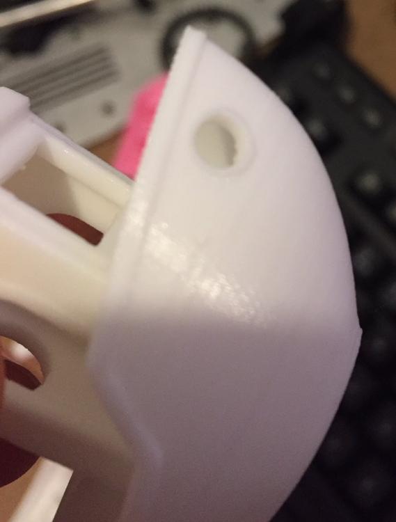

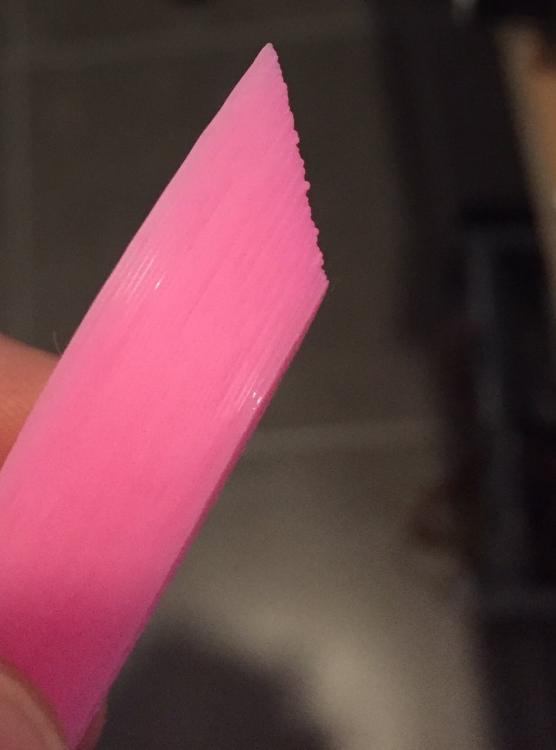

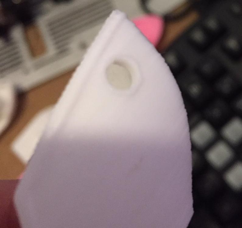

Depuis une semaine ma CR10S m'imprime mes objets avec un effet d'escalier, un peu comme l'anti-aliasing dans les jeux vidéo.
J'ai démonté l'imprimante de A a Z, j'ai essayé de changer la tension des courroies et j'en passe, taper dans les réglages de Cura (dernière release) mais rien à faire.
A ça, je peux rajouter que je n'arrive plus a faire accrocher mes impressions sur le bed et quand c est bon, j'ai droit a un magnifique effet de vagues...^^.
Et je parle de l'effet peau d'orange...arff.

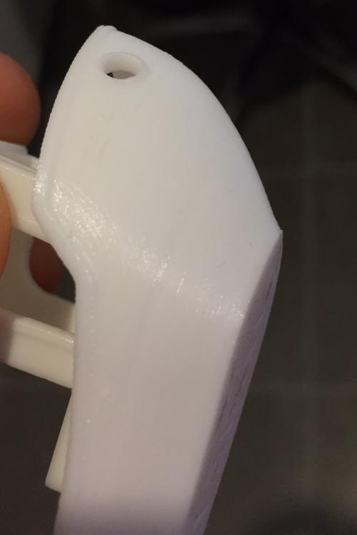

C est beau et lisse, rien a signaler.

Et depuis une semaine..

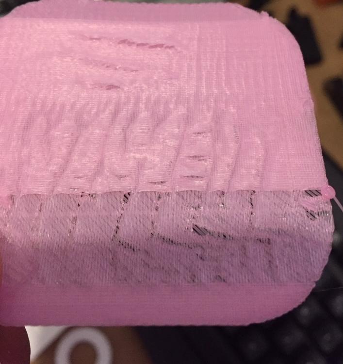

L’océan et ses vagues...

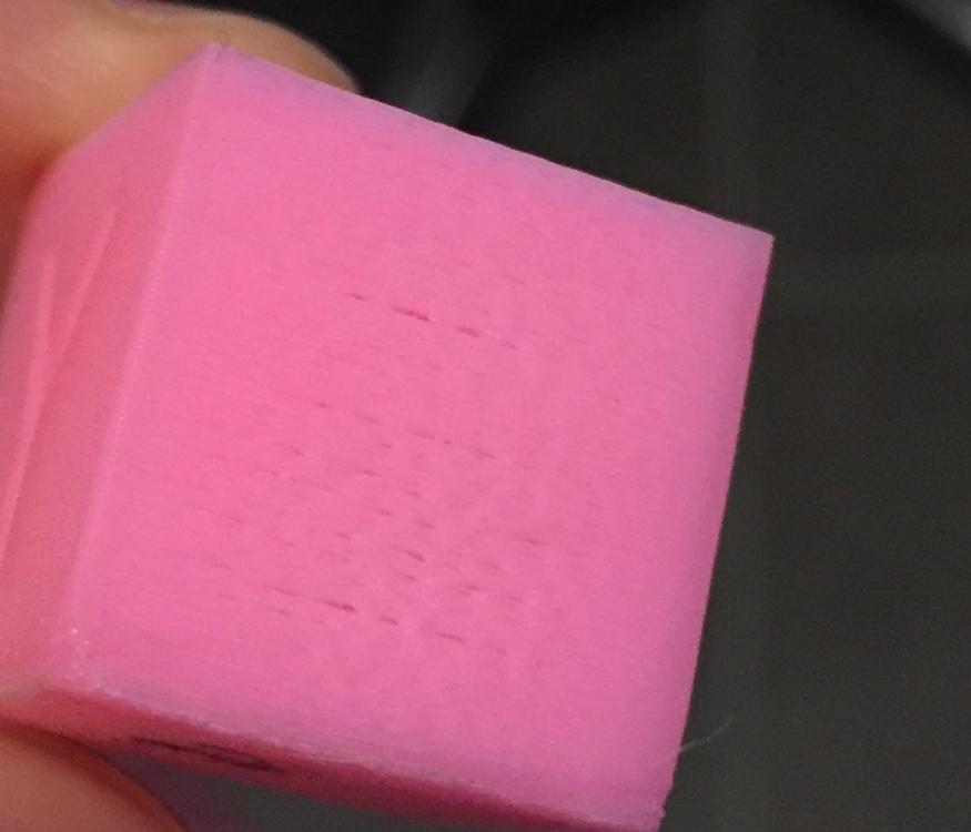

Et le bel effet orange peau

Bon, je vais répondre moi même a une partie de ma problématique.
Sous le plateau de la CR10(S) se trouve des roues.
J'au du les desserrer très très légèrement pour gagner de la liberté de mouvement.
J'avais pourtant par deux fois check cette partie....étrange.
