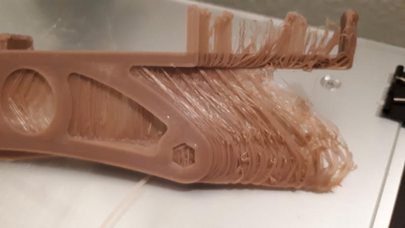

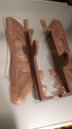

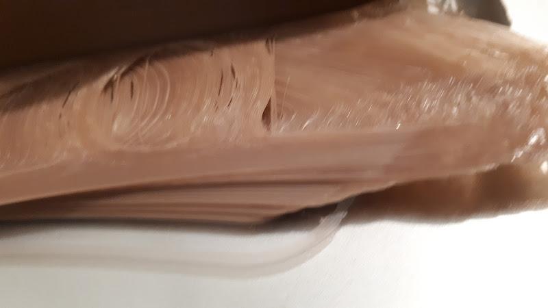

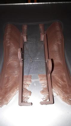

Je viens de faire un print et c'est la 2eme fois que j'ai ce résultat alors que d'autres impressions plus hautes s'impriment correctement...
Auriez vous une piste pour résoudre le problème ?

Tes courroies sont bien tendues ?
Tu n'as pas de point dure ?
Ton engrenage est bien vissé sur le méplat ?
