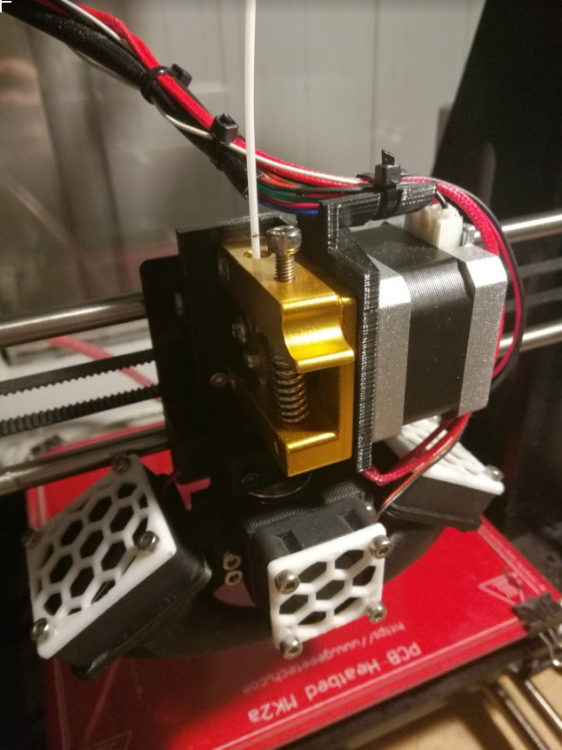

La deuxième étape et de vérifier le réglage de la visse de dessus de ton mk8 en métal. Plus c'est détendu. Mieux c'est.
Sur mes deux imprimantes Mk8 métal, j'ai 95 et 100 pour 1,5 volt et 1,7 volt avec des A4988 d'origines (rouge). Mais les moteurs sont différents.

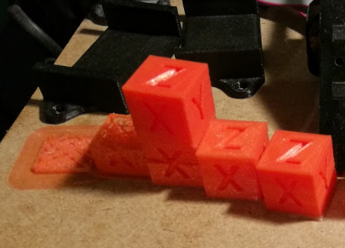

Question au passage, peut-etre c'est lié ou peut donner des indices :
Avec le filament blanc de chez grossiste3D j'arrive à faire des impression casi parfaite (sauf mon problème pour les pièces à assembler) en 200°C et le flow a 100% (je suis revenu a 93 dans Marlin comme par defaut)
Par contre, je viens de recevoir du rouge : Celui ci  donc pareil que mon blanc : 1.75, PLA
Et avec lui impossible de faire une impression correcte. J'ai essayé de 190 à 220°C de 5 en 5. Ca s'améliore au fur et à mesure mais ce n'est pas terrible. J'ai augmenté le flow a 105% également. Il y a un mieux mais ce n'est pas encore ça. Quel paramètre dois-je influencer ? Puis-je monter a plus de 220 pr du PLA (contrairement à ce qu'il y a d'écris sur la bobine)
Ce n'est pas l'image la plus claire mais on peut déja voir ce que ça donne à gauche avec 190, 195 et 200.
Merci d'avance pour votre aide
PS : @Elric ma vis est au minimum. Je ferais une photo cette partie ce soir.
