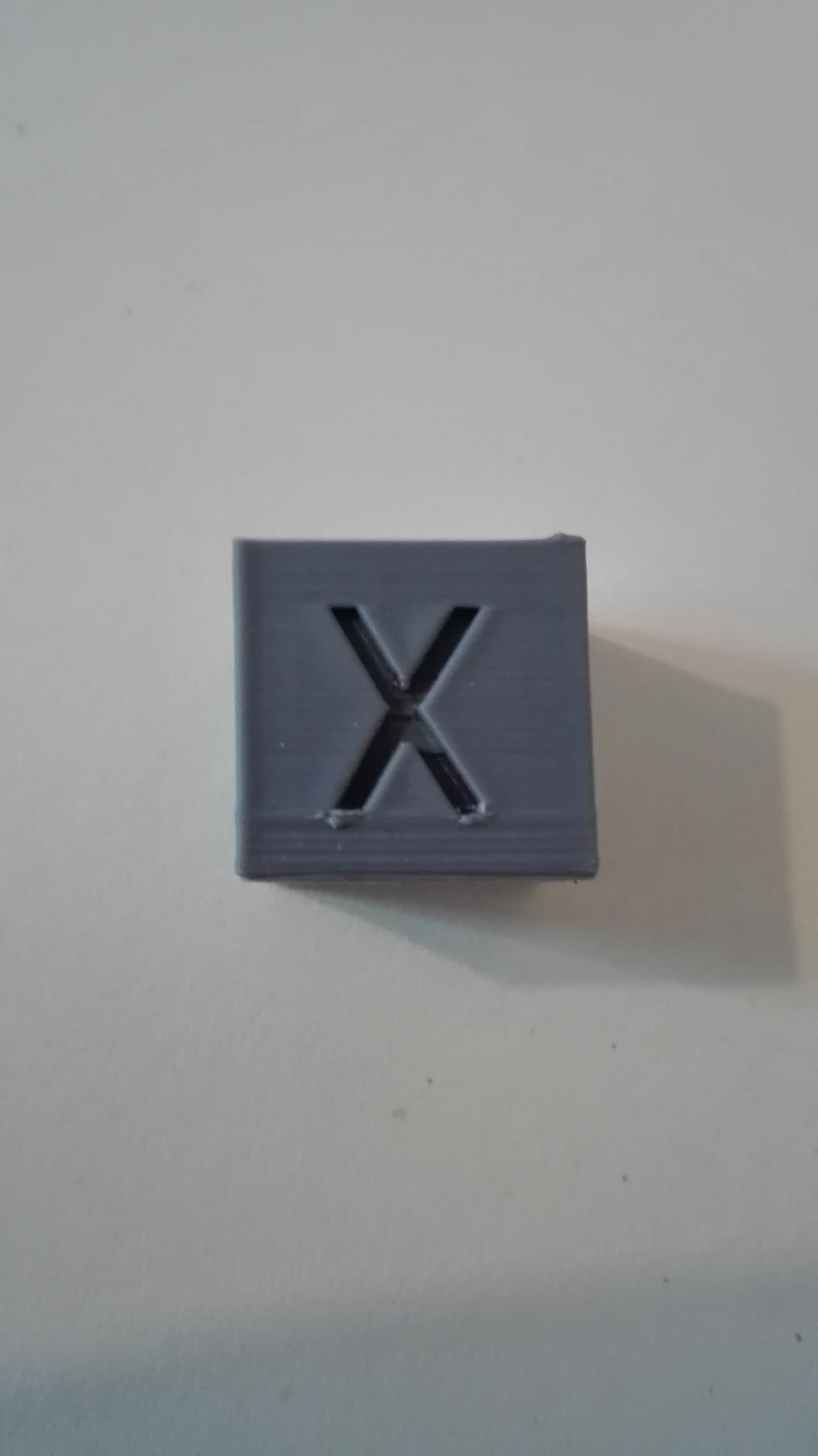

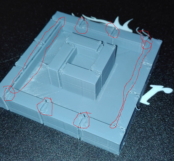

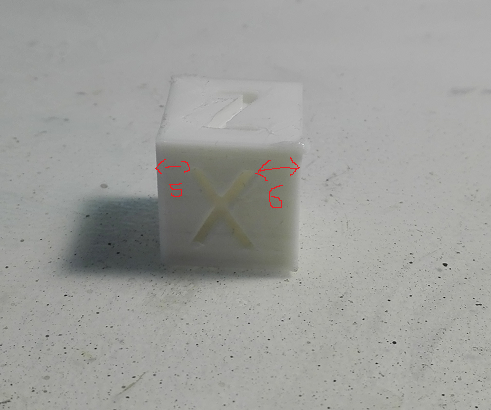

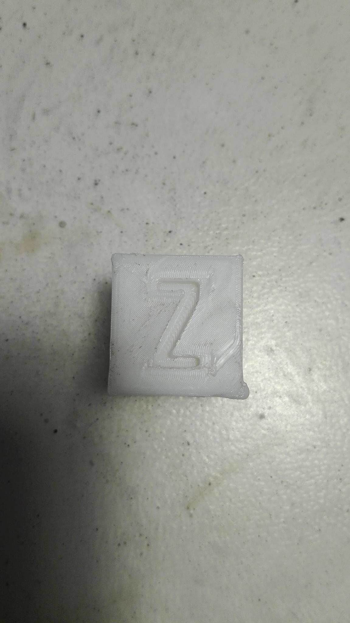

Je viens de me lancer dans l'impression 3D avec la nouvelle Ender 3 de Creality, mais comme on pouvait s'en douter, je rencontre un problème sur mes impressions et je vais avoir besoin d'un peu d'aide pour en déterminer la source.

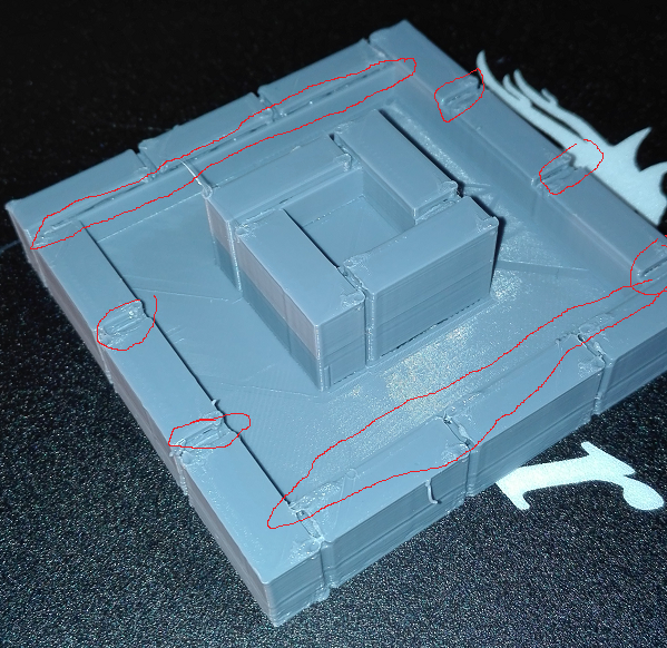

A première vue le souci se situe sur l'axe des X: Comme on peut le voir sur le cube la lettre n'est pas bien centrée, et sur la plus grande impression il y a comme un rebord qui s'est formé à gauche et à droite (mais pas devant et derrière) qui ne devrait pas être là. De même les rainures qui se situent sur le même axe sont plus grandes en haut que sur le reste de la pièce. Il y a les mêmes problèmes bien sur sur la partie centrale.
J'utilises Cura mais je ne pense pas que mes réglages y soient pour quelque chose.
Quelqu'un a une idée? Merci d'avance.😊

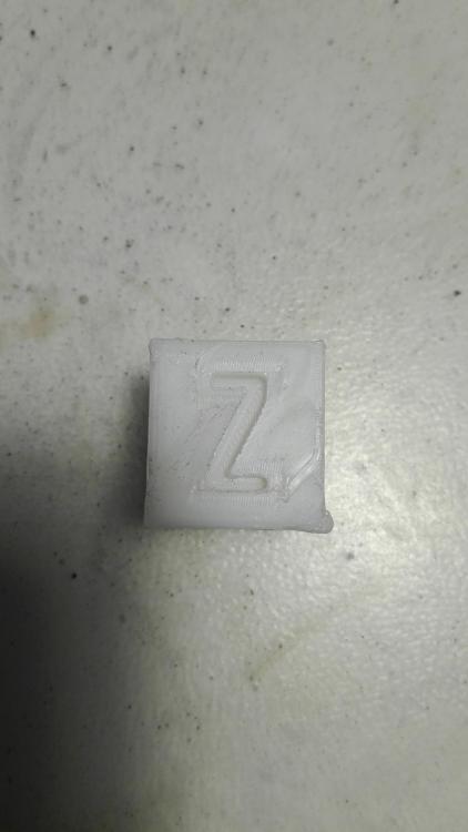

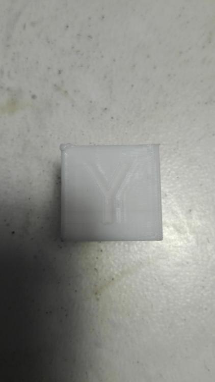

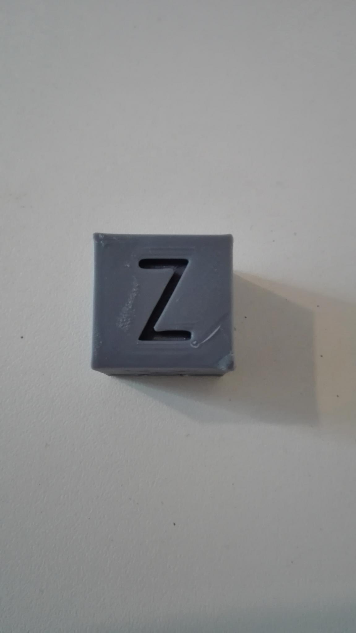

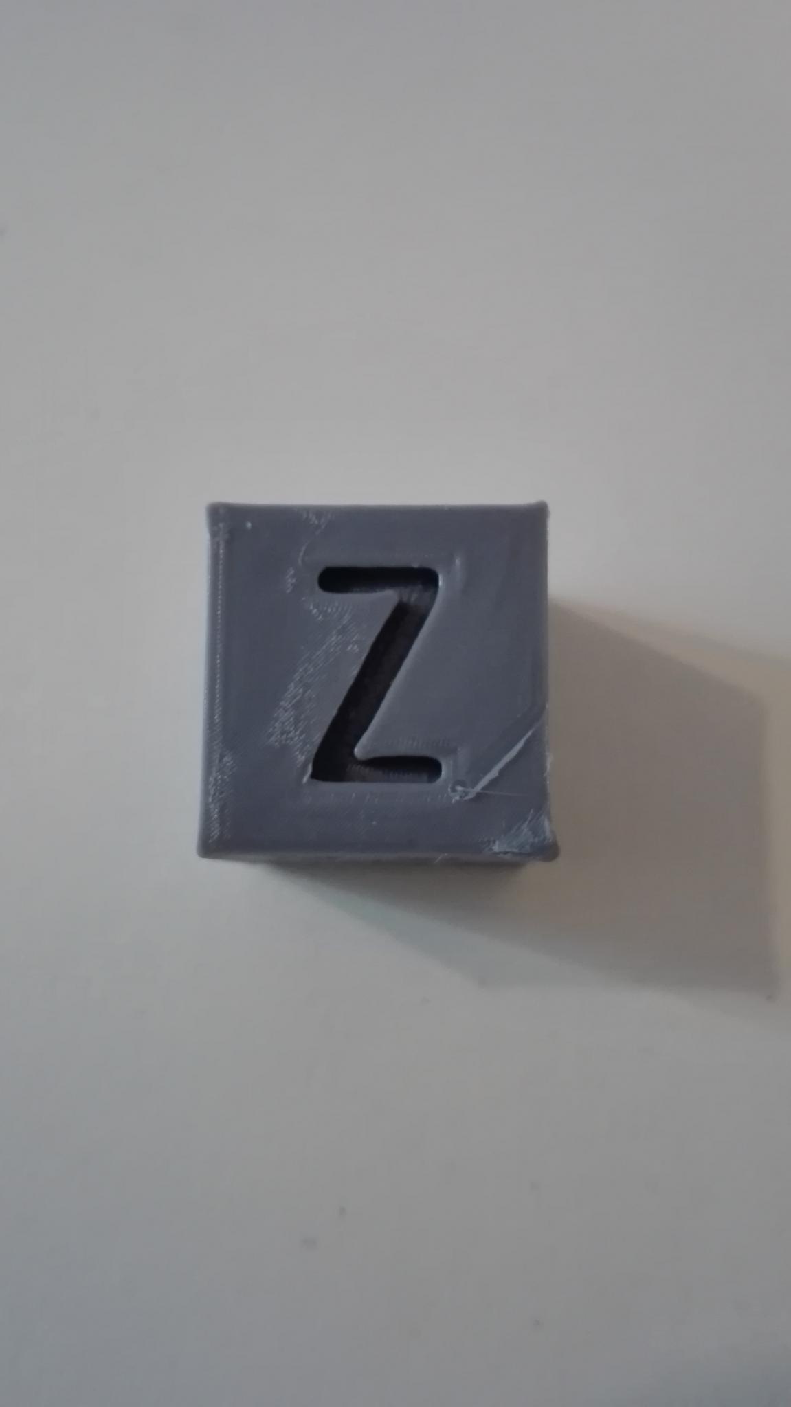

Peux-tu faire une meilleure photo du cube et sur les faces X Y et Z que l'on voit mieux ce qu'il se passe?
Bien sur les voilà ci joints.
Ce n'est pas monstrueux (1mm de plus à droite du X qu'à gauche) mais je pense qu'il y a quand même quelque chose à ajuster. Et puisque je débute autant le faire dès maintenant.🙂

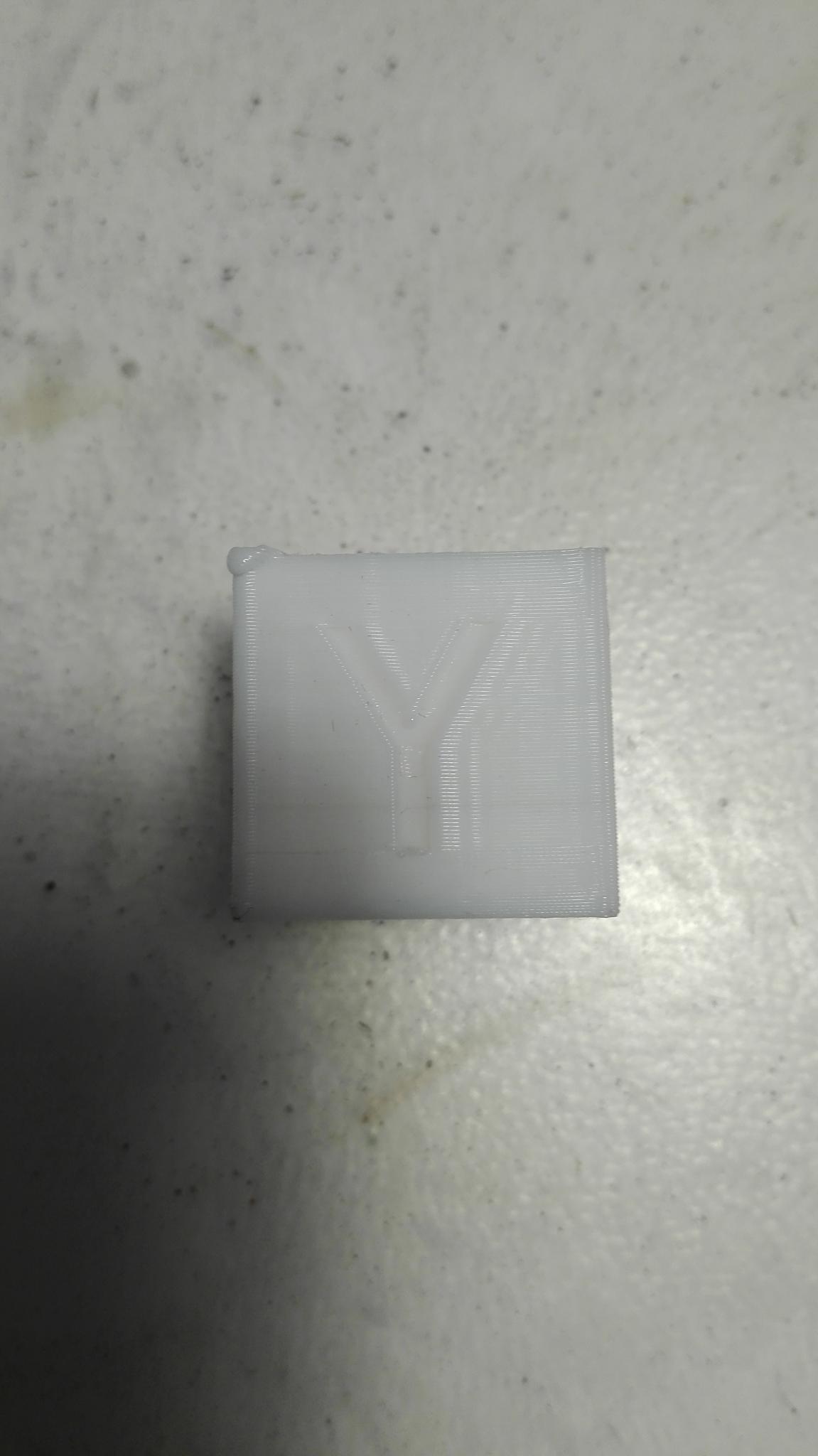

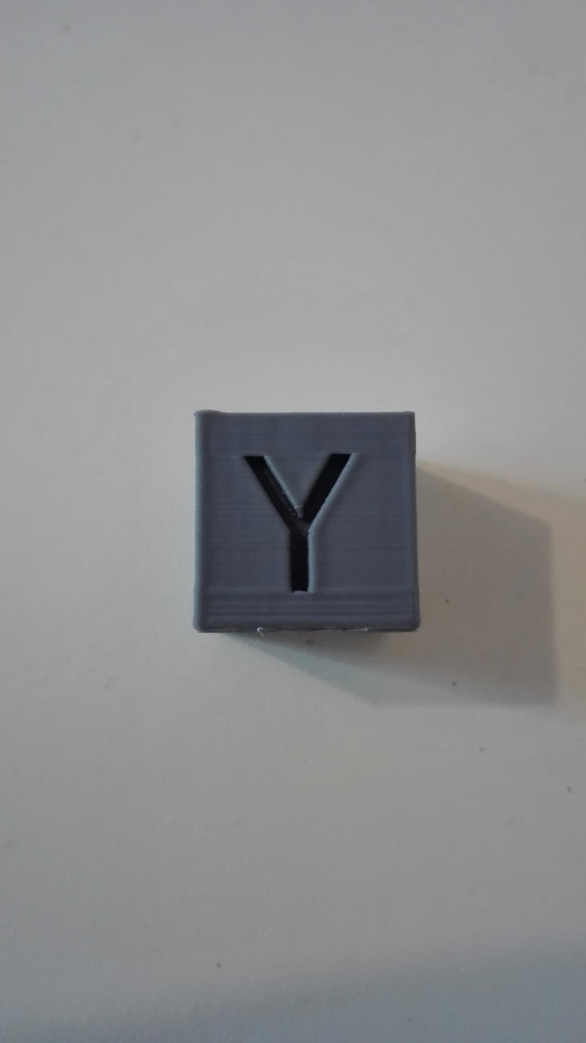

Tu as bien serré les excentriques et tendu les courroies?
Parce que sur la face Y tu as une trace phantome du Y
Modifié (le) par BEArbiter

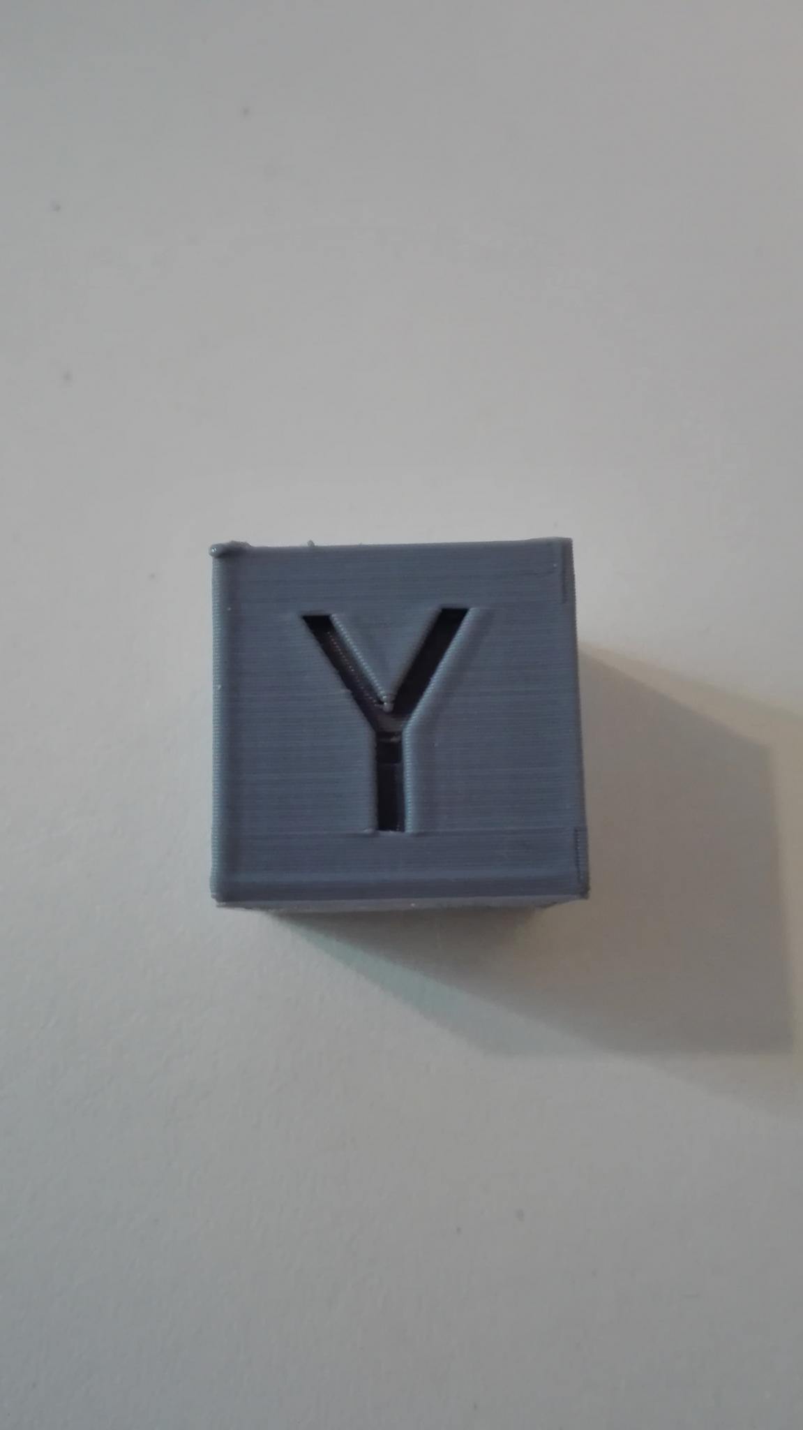

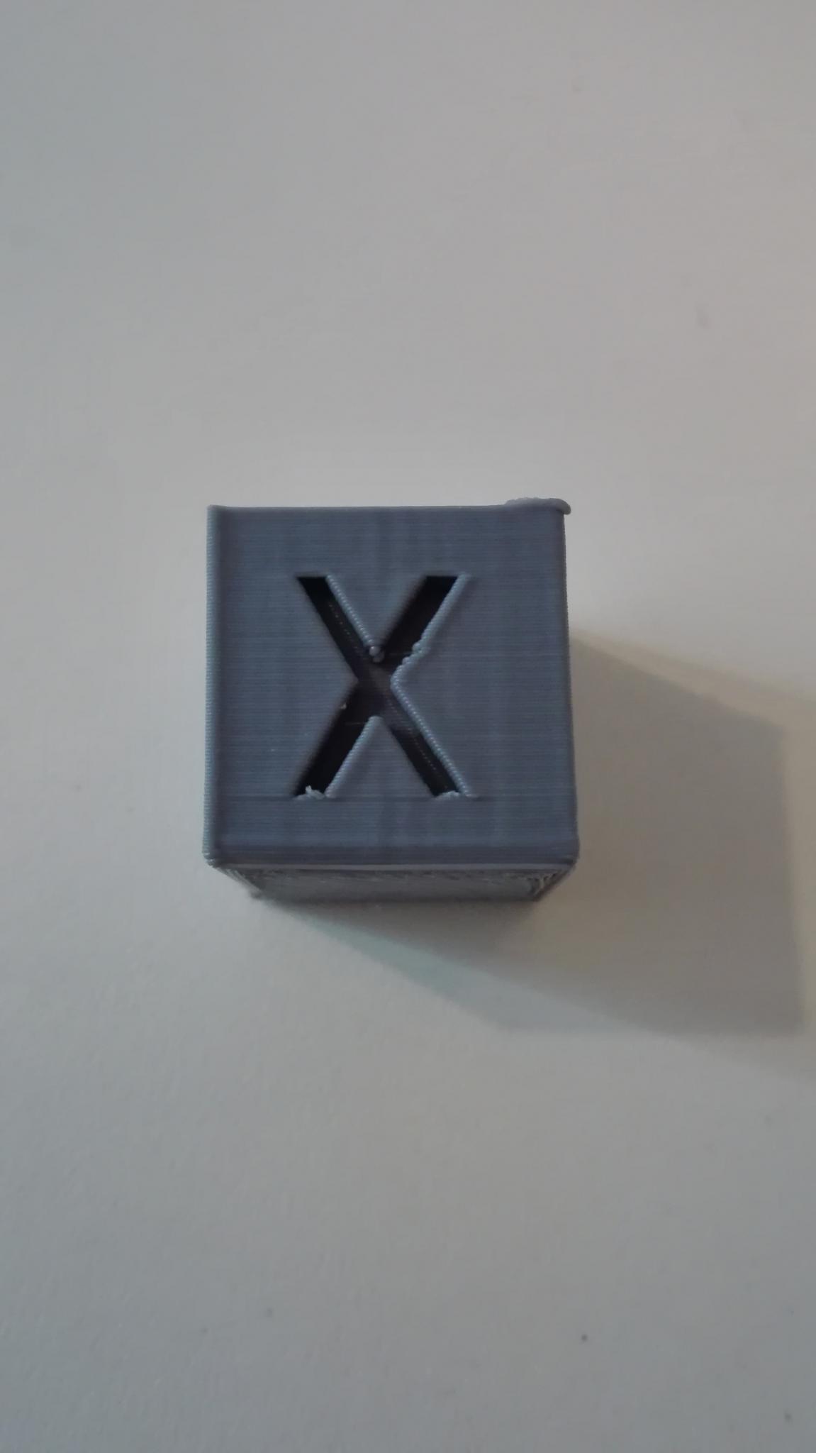

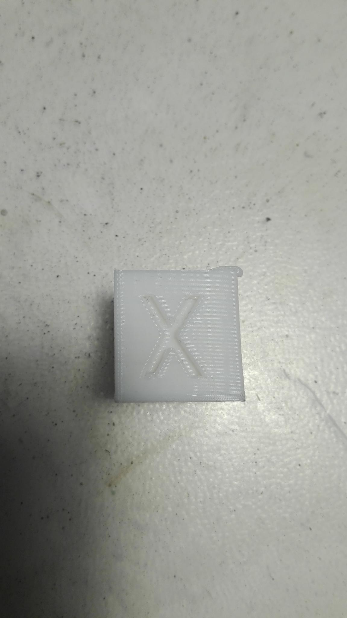

J'ai imprimé un autre cube, peut être plus visible.
Effectivement il ya une ombre sur Y mais aussi sur le X.

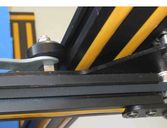

Il faut se rappeler que je suis un newb, j'ai juste suivi les instructions de montage quoi. J'ai regardé sur google à quoi ressemble une vis excentrique mais je ne vois pas où elles seraient sur l'imprimante. Ce ne serait pas l'écrou qui sert les roues à droite sur l'axe Z? Si c'est ça où sont situées les autres? C'est quoi un bon serrage?
Pour les courroies comment peut on les tendre ou les détendre sans amélioration made in thingiverse?
Si ça peut aider, voici le manuel de montage de la bête  (section 2 - réglage).
@fran6p c'est une ender-3, pas une CR-10
Pour avoir eu le même genre de travail a faire sur une ender 2:
Les excentriques ce sont les trucs derrières les petites roulettes qui sont de formes hexagonale. image.png.b485200fc2eb64746a2839eed8d94642.png
Dans l'idéal, tu dois t'arrêter quand tu n'as plus de jeu pour l'axe que tu es en train de serrer.
Pour les tendeurs de cables tu as un roulement sur le coté ou tu n'as pas de moteur, tirer fort suffit a éviter les ombres mais l'idéal c'est quand même le tendeur a vis.
@BEArbiter, certes j'ai bien vu dans son profil qu'il avait une Ender2. Cependant, Creality, le fabricant, utilise et réutilise les mêmes pièces. Donc un excentrique ça reste un excentrique et le manuel que je lui indique, montre comment réaliser les ajustements des roulements sur les profilés vslot.
Un peu plus loin dans le manuel (même s'il est à l'origine pour une CR10), la procédure est donnée pour tendre les courroies.
J'ai resserré ce que j'ai pu et j'ai tendu un peu plus la courroie des X. Cette fois le X est centré mais il y a toujours les ombres. Je vais essayer d'imprimer la grosse pièce pour voir si c'est mieux et je vous tiens au courant.
En tous cas merci pour l'aide.👍
Si ton cube est correct mais avec un peu de ghosting, tu peux réellement essayer d'imprimer un tendeur de courroie, ça m'a changé la vie.
La grande pièce n'a plus l'erreur du début (bon maintenant j'ai des problèmes d'adhésion même avec le lit chauffant, mais c'est autre chose 🙂).
