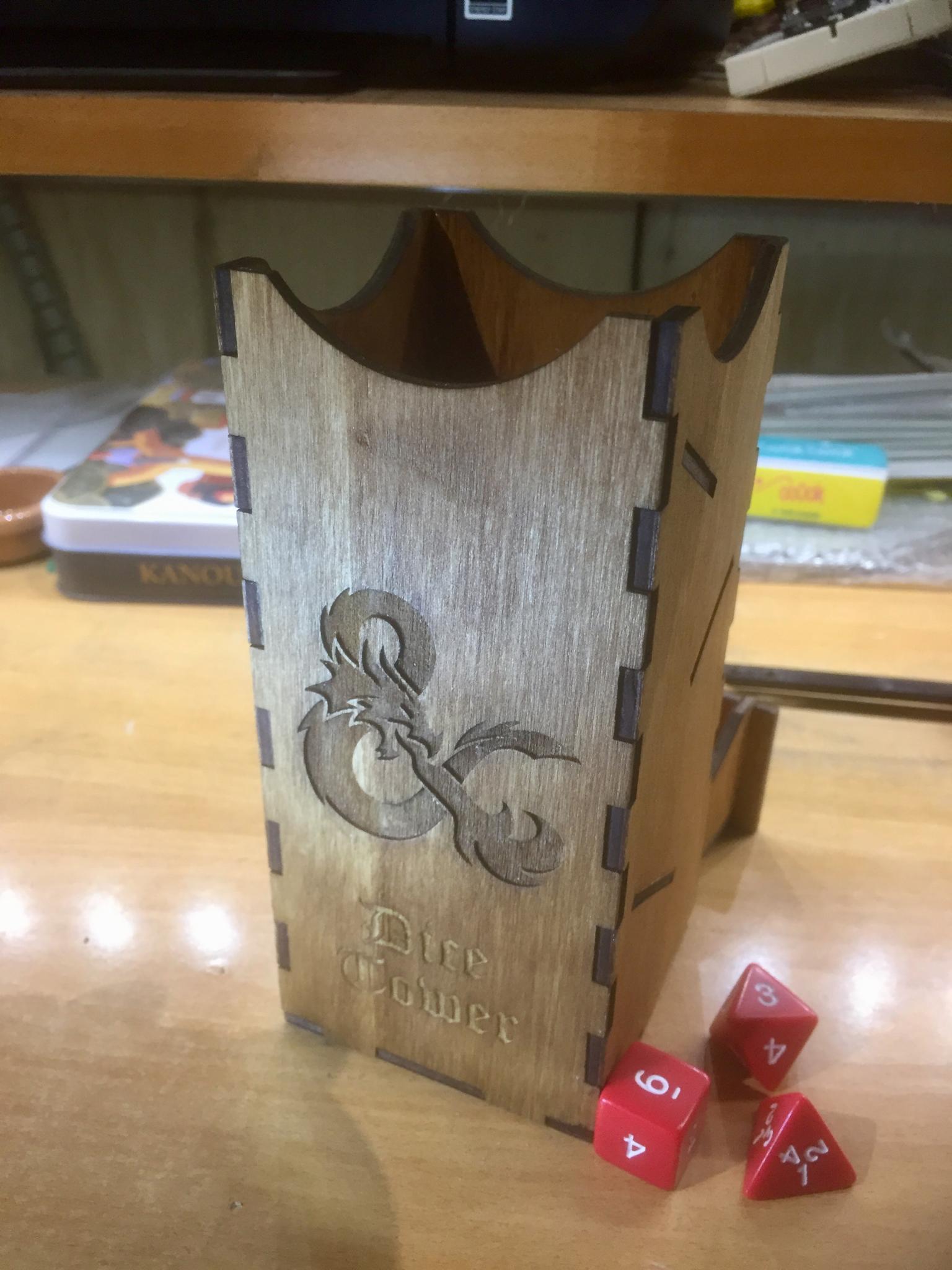

Baroudeur Posté(e) Juin 5, 2018 Posté(e) Juin 5, 2018 (modifié) Le problème du relief, c'est que le support (bois par exemple) est plus ou moins entamé en fonction de la puissance et de la vitesse. Autant il est facile sur une image de faire un relief en fonction des zones claires et foncées, dans le cas d'images en grisée in faudrait faire une couche de gravure différente par teinte de gris. Autant dire qu'il faut reprendre complètement l'image et faire des layers de différentes teintes de gris pour les imprimer à vitesse et puissance différentes. Par contre le logiciel Lightburn a l'air de gérer beaucoup mieux les images ou photos, mais je ne peux pas t'en parler car mon imprimante est gérée par une carte AWC708C Lite non encore supportée par ce logiciel (mais en cours de développement) Voici par exemple une gravure mais en 2 tons uniquement (c'est facile à gérer), ton image pourrait être gravée comme cela, tu peux même inverser les couleurs pour avoir un type de gravure opposée. Modifié (le) Juin 5, 2018 par Baroudeur

Baroudeur Posté(e) Juin 8, 2018 Posté(e) Juin 8, 2018 (modifié) Pour ta photo, les zones noires seront creusées, si tu veux le contraire, il faut faire un négatif de ton image, les logiciels d'impression laser permettent d'inverser les couleurs d'une image. Sur ma dice tower, le dragon est gravé à vitesse 200mm/s et à 40% de puissance, le texte est gravé à la même puissance mais à 300 mm/s (machine laser 50w) Modifié (le) Juin 8, 2018 par Baroudeur
