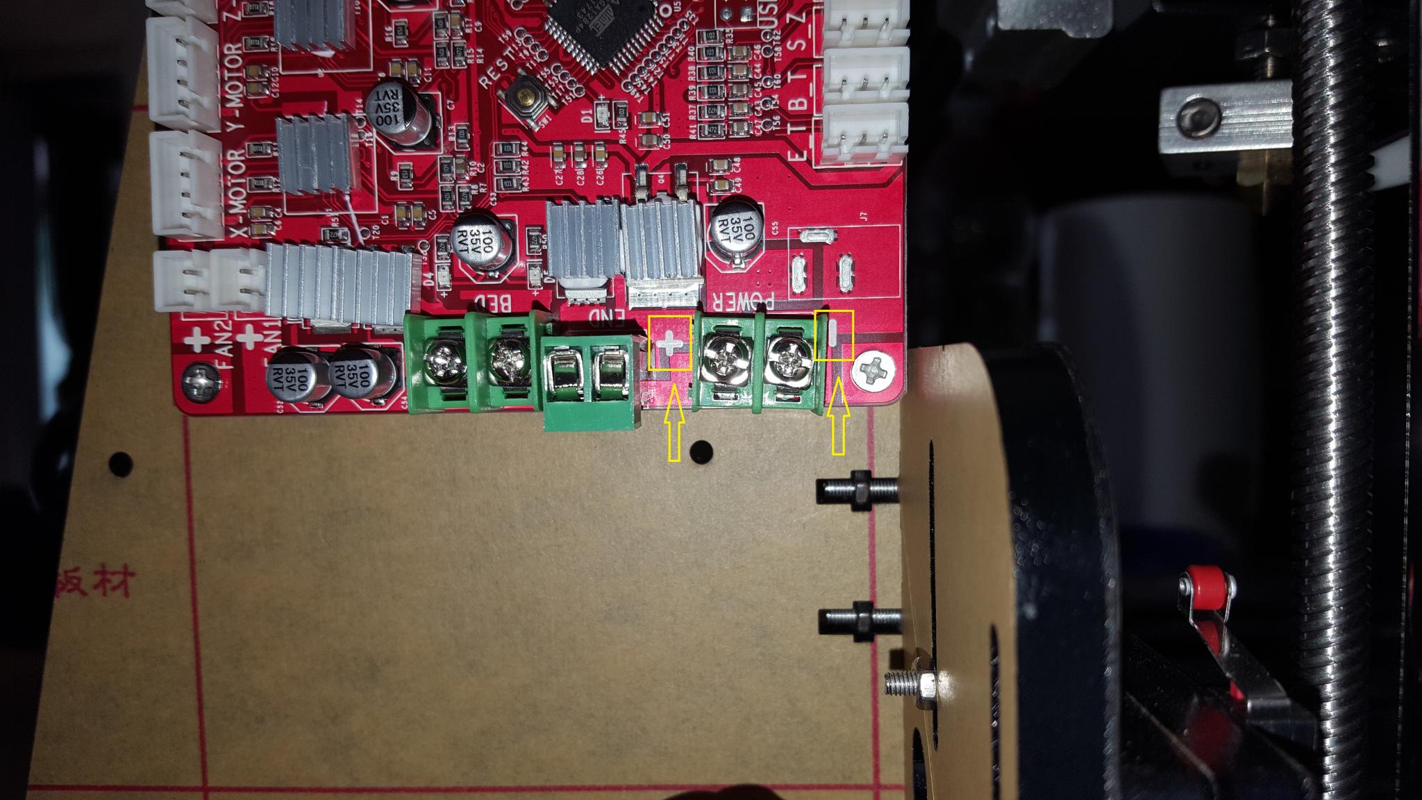

bonjour à vous, je vous contact car je viens de recevoir mon anet a8 et j'en suis au stade des branchements. Je souhaite brancher l'alimentation mais, car il y a un mais, les signes + et - de mon arduino sont inversés par rapport à tout ce que je vois sur internet, je ne sais donc pas si je dois me fier aux signes de ma carte ou sens de montage présent sur le net, je vous joint une petite photo, si vous pouviez comparer avec vos cartes et me dire ce qu'il en est chez vous et comment vous avez branché, ce serait sympathique, d'avance merci

Oui c'est connu depuis janvier 2017, entre deux révisions de la carte Anet, la polarité a été inversée, les vidéos datent d'avant cette inversion.
Bref, branches comme c'est marqué sur la carte, le plus et le moins sont du bon côté pour elle, et oublies ce que tu as vu sur le net, c'est périmé.
Au passage ce problème a été soulevé très souvent sur le forum.

Merci beaucoup Maeke, je passe en résolu alors, désolé de t'avoir fait intervenir si la question avait déjà été posée
