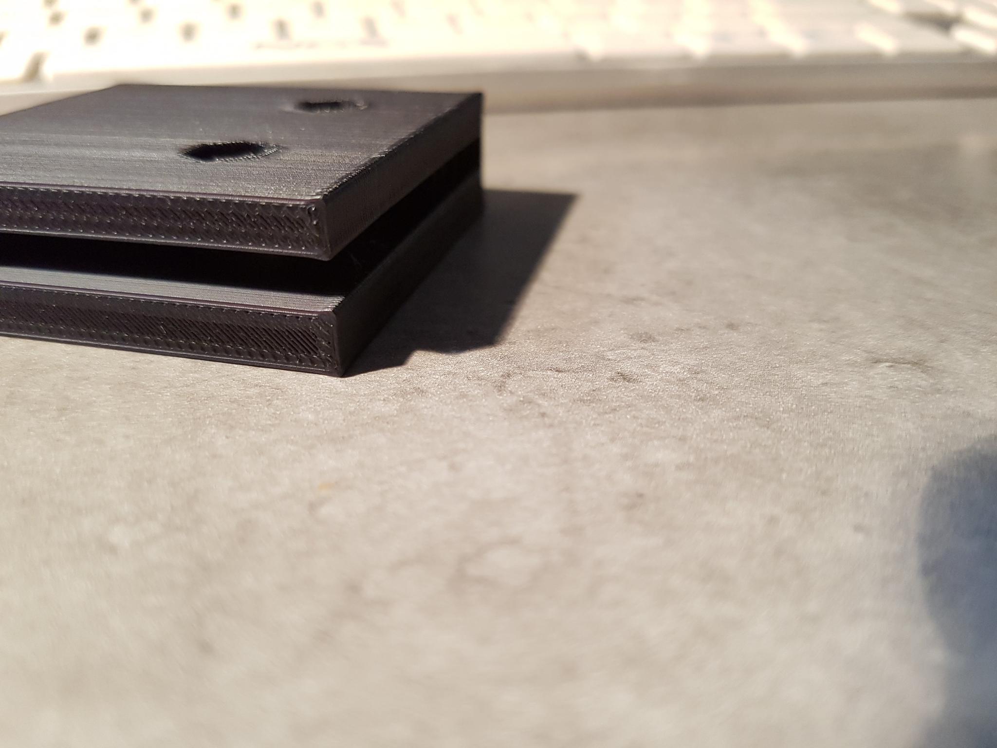

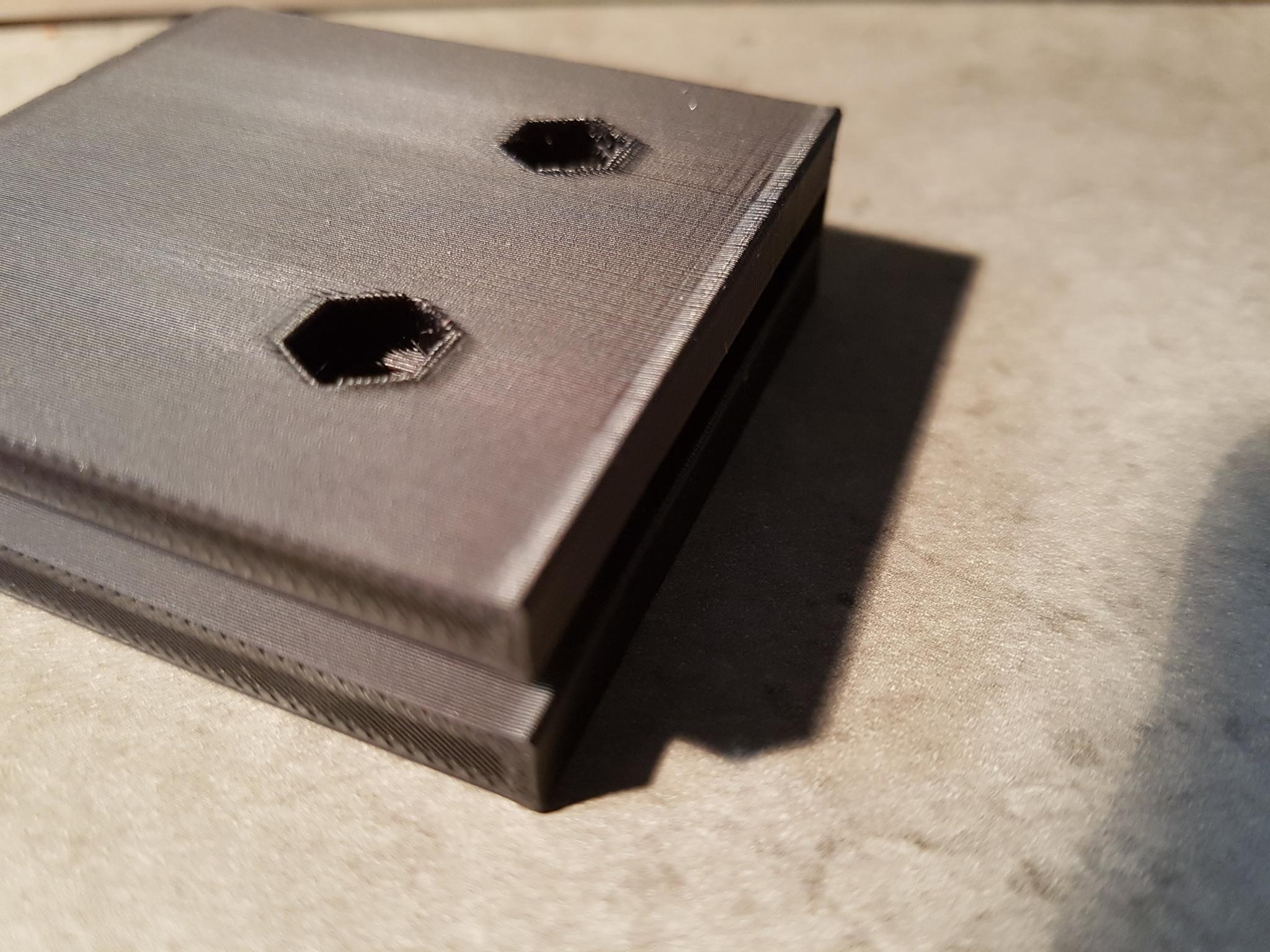

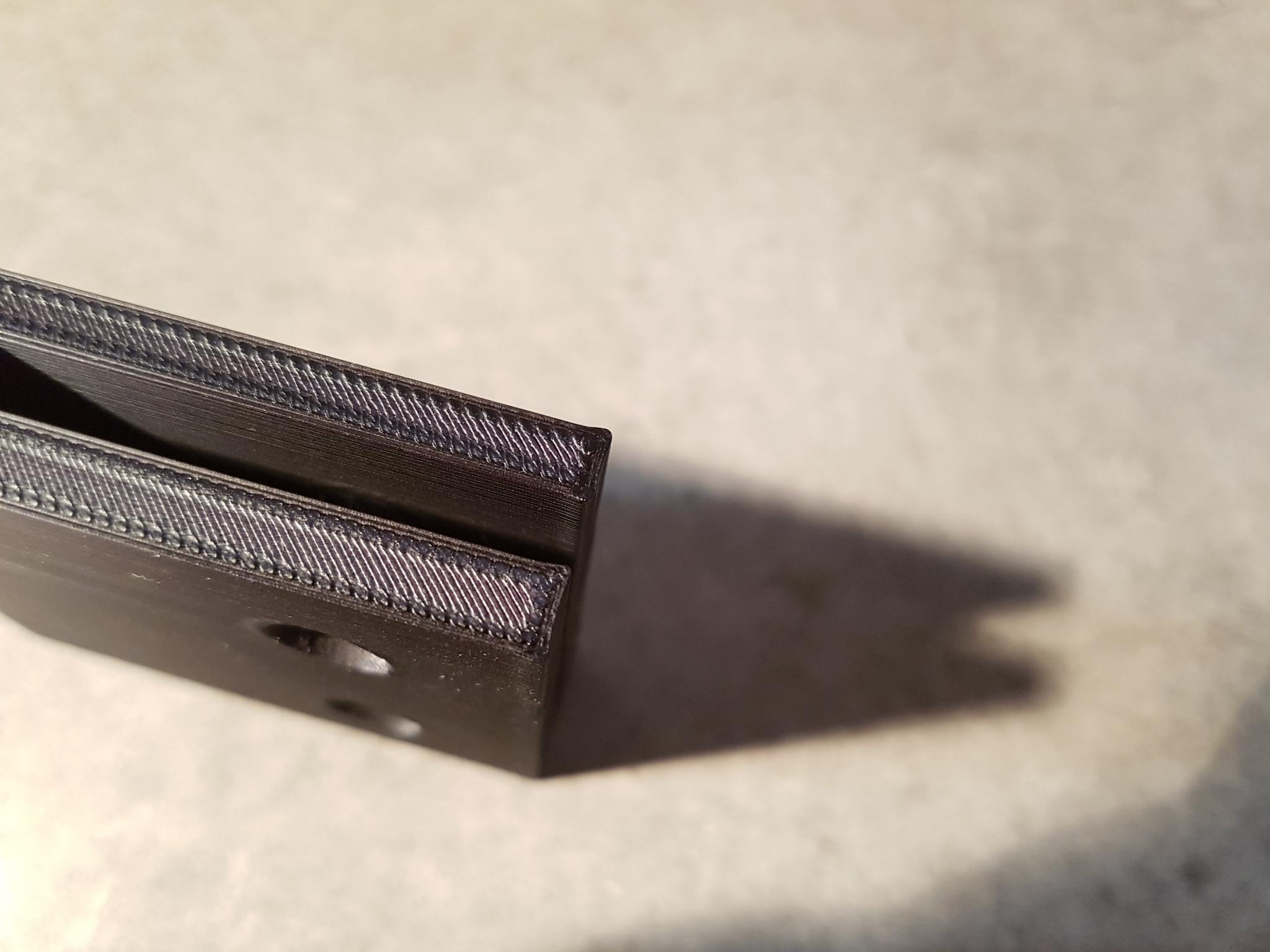

Tiktik_tiktik Posté(e) Mai 19, 2018 Posté(e) Mai 19, 2018 (modifié) Bonjour Ayant depuis environ 2 mois une Cr-10S dont je suis très satisfait, et toujours dans l'objectif de m'améliorer, j'ai une petite question à vous poser. Mes impressions ont des angles à 90 pas tout à fait bien carrées Je précise que cela est suite à l'utilisation d'un profil trouvé (PriestsProfileV4, merci à l'auteur) qui me satisfait bien dans l'ensemble, surtout pour tout ce qui touche à la rétractation. J'utilise Simplify3D et je ne sais pas trop à quel endroit régler cela. Voici quelques photos. Merci à tous Modifié (le) Mai 19, 2018 par Tiktik_tiktik
Desmojack Posté(e) Mai 19, 2018 Posté(e) Mai 19, 2018 Hello Tiktik Simplify3D, je n'utilise pas, mais angle pas carré=valeur de jerk trop basse. A augmenter mais avec modération, sinon tu auras d'autres problèmes, style décalage de couches
Tiktik_tiktik Posté(e) Mai 19, 2018 Auteur Posté(e) Mai 19, 2018 Merci pour ta réponse Par contre, en cherchant un peu, je ne trouve que des réponses disant que c'est à régler dans le Firmware. Je précise à nouveau que je n'avais pas cela avant d'utiliser ce Profil.
Desmojack Posté(e) Mai 19, 2018 Posté(e) Mai 19, 2018 Tu as le réglage de base dans le firmware, pour la tornado, tout est à 10. Mais dans mon trancheur, Cura avec le profil CR10, vu qu'il n'y a pas de profil Tornado, les valeurs de jerk sont différentes et l'imprimante prend ces valeurs. J'avais trop de jerk, (20 et 30), mes angles étaient carrés, par contre souvent des décalages de couches. Du coup, je mets à 10 comme dans le firmware. Donc certainement les valeurs de tes jerks dans le profil qui sont trop basses.
Tiktik_tiktik Posté(e) Mai 20, 2018 Auteur Posté(e) Mai 20, 2018 Me reste maintenant à trouver ce réglage dans simplify3D. Même en le mettant en Anglais, je ne le vois pas
Tiktik_tiktik Posté(e) Mai 20, 2018 Auteur Posté(e) Mai 20, 2018 Me reste maintenant à trouver ce réglage dans simplify3D. Même en le mettant en Anglais, je ne le vois pas EDIT: En cherchant un peu, je pense que c'est la dedans. Sur le Profil que j'ai récupéré, il y a un script de début dans lequel je vois justement "Jerk" qui est à 10. Je penses que les lignes M204 et M205 sont à modifier. Pour vous, quelles sont le modifications/suppressions à faire à ce niveau la?
Desmojack Posté(e) Mai 20, 2018 Posté(e) Mai 20, 2018 Les commandes M204 et M205(repetier) sont des accélérations mm/s2 (carré), le jerk est une accélération mm/s3 (cube), à mon avis, mais je me trompe peut être, n'étant pas du tout spécialiste du Gcode loin de là, c'est pas là qu'il faut chercher. Va voir ----->>> Gcode Dans Cura, pour le réglage du jerk, c'est "print jerk" et accessoirement "travel jerk"
pascal_lb Posté(e) Mai 20, 2018 Posté(e) Mai 20, 2018 Il y a 8 heures, Tiktik_tiktik a dit : Je penses que les lignes M204 et M205 sont à modifier. Pour vous, quelles sont le modifications/suppressions à faire à ce niveau la? fait un test en supprimant carrément les lignes, si ça ne va pas remet les et change les valeurs, l'impression 3D c'est une suite d'essais...
Tiktik_tiktik Posté(e) Mai 20, 2018 Auteur Posté(e) Mai 20, 2018 Il y a 1 heure, pascal_lb a dit : fait un test en supprimant carrément les lignes, si ça ne va pas remet les et change les valeurs, l'impression 3D c'est une suite d'essais... Avé J'y ai pensé juste après avoir mis en ligne mon post précédent. Je test cela lundi
