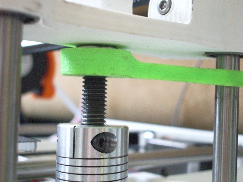

Franlit Posté(e) Décembre 29, 2015 Auteur Partager Posté(e) Décembre 29, 2015 Avec le palpeur sont livrés des anti-Wobbies et deux écrous pour mettre a la place de ceux avec les fin de course. Par contre aucune instructions à ce sujet, a quoi servent les écrous et les rondelles ? des conseils particuliers ? Amicalement Lien vers le commentaire Partager sur d’autres sites More sharing options...
Huggy Posté(e) Décembre 29, 2015 Partager Posté(e) Décembre 29, 2015 Les anti-wobble, c'est qui sert à monter le chariot Avant d'insérer l'écrou, tu peux mettre une cale (un bout de fil électrique par exemple) de manière à ce que l'écrou dépasse Lien vers le commentaire Partager sur d’autres sites More sharing options...
Franlit Posté(e) Décembre 29, 2015 Auteur Partager Posté(e) Décembre 29, 2015 Ok merci Avec la photo c'est clair Heureusement qu'il y a le Forum! Mais je sais toujours pas a quoi servent les écrous et rondelle type groover fournis avec ? Quelqu’un à une idée ? Lien vers le commentaire Partager sur d’autres sites More sharing options...
Huggy Posté(e) Décembre 29, 2015 Partager Posté(e) Décembre 29, 2015 Les rondelles sont fournies avec le capteur inductif, mais on ne s'en sert pas Lien vers le commentaire Partager sur d’autres sites More sharing options...
