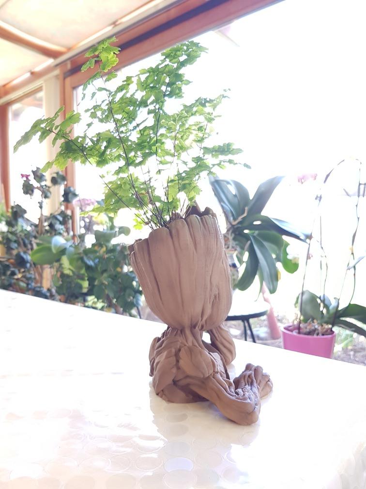

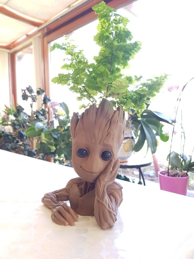

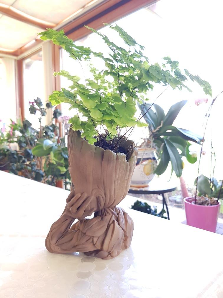

Ma première grosse impression Avec la B-Velta
Dans les grandes lignes :
- 20cm de haut (sans la fougère)
- 20h10 d'impression (+/- une demi bobine d'utilisée)
- 6h de retouche (enlever les supports, poncer, mastic, re ponçage)
- 4h de peinture a l’aérographe
- Arrosage 1 à 2x par jour
Imprimante : B-Velta
Mastic : Reboucheur polyester Universal Soriso (en magasin Action)
Aerographe : Fengda FE-130 & Compresseur FD-18-2 (Sur Amazon)
Peinture : Vallejo 70.875 (Beige brown), 71.042 (Dark Brown), 71.006 (Light Green)
Fleur : Fougère (achetée dans une serre à coté de chez moi)
Info techniques :
Stl : https://goo.gl/xmScmw
Echelle 200%
Filament : PLA ArianePlast Vert
Températures : 210/60°C
Couches : 0.15mm
Remplissage : 10%
Vitesse générale : 55mm/s
Temps d'impression : 20h10
Impression avec Supports
