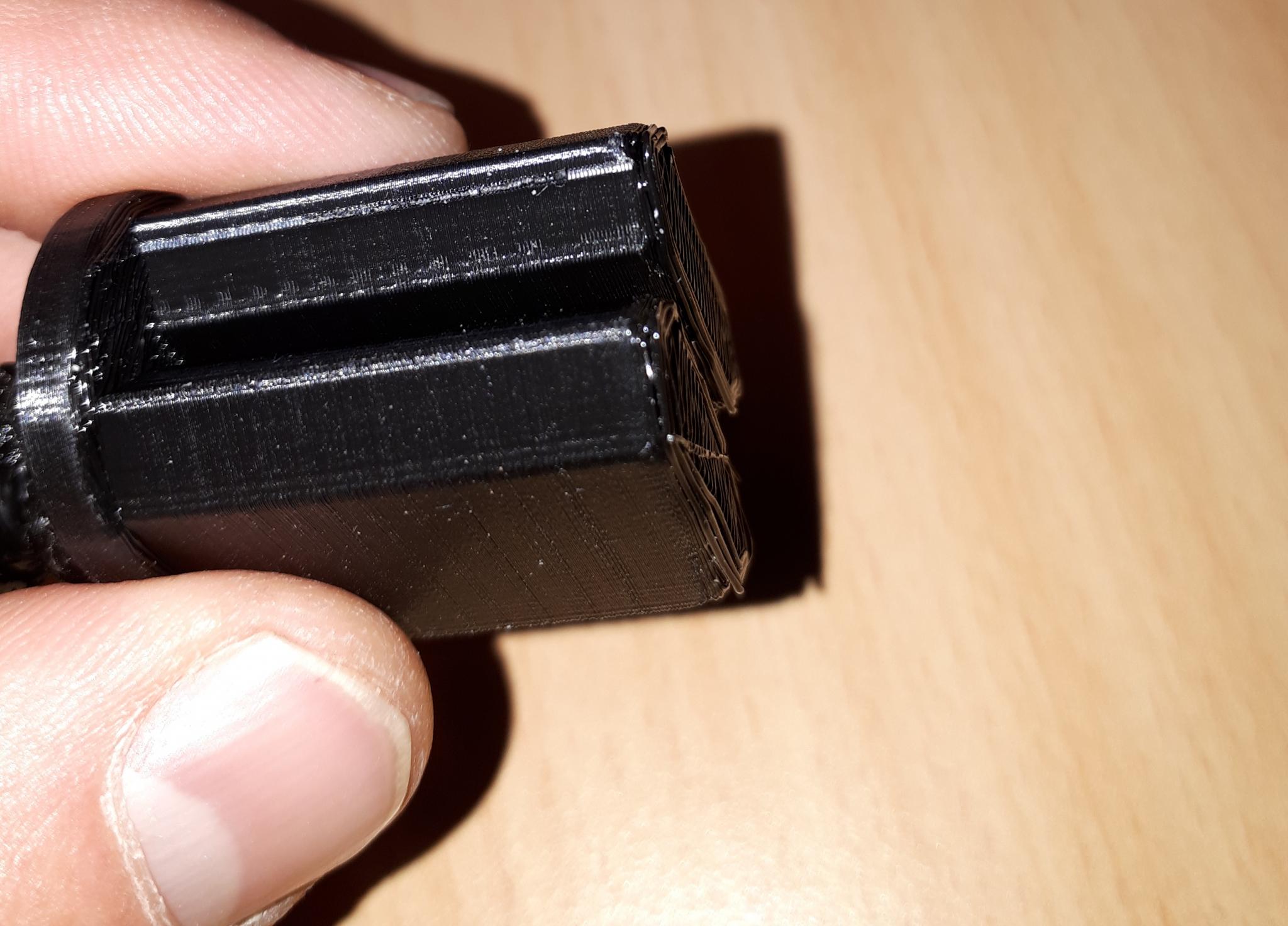

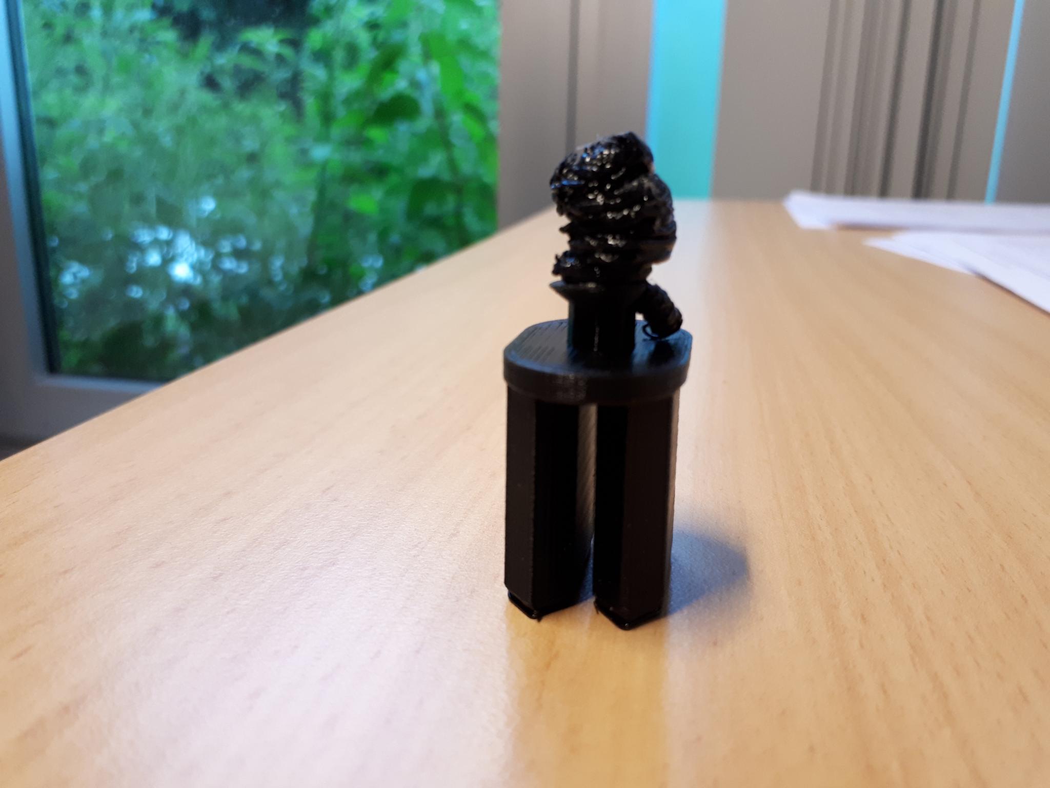

Antho21 Posté(e) Juin 1, 2018 Partager Posté(e) Juin 1, 2018 (modifié) Bonjour, Est-ce que quelqu'un à une idée de ce qui a pu se passer pendant le print? On voit que les premières couches ne sont pas optimales, il me semble. Pour vous, ça serait plutôt un problème de buse bouchée (ou poussières, etc.) ou de paramètres? PLA anycubic recu avec l'imprimante Buse à 195°C/ Bed à 65°C 0.1mm/40mm/s Merci Modifié (le) Juin 1, 2018 par Antho21 Lien vers le commentaire Partager sur d’autres sites More sharing options...
dexter43 Posté(e) Juin 1, 2018 Partager Posté(e) Juin 1, 2018 Salut, je pense déja que 195° pour du PLA est un peu léger, mais ca n'engage que moi. Je mettrai au minimum 200°/205°. Pour les premières couches, on dirait que ca se décolle. Soit tu montes un peu la temp du bed pour tester soit tu testes les astuces habituelles colle, scotch, laque etc. Tiens nous au jus. Lien vers le commentaire Partager sur d’autres sites More sharing options...
Antho21 Posté(e) Juin 1, 2018 Auteur Partager Posté(e) Juin 1, 2018 Salut, Merci pour ta réponse très rapide. Je testerai donc un peu plus chaud! Lien vers le commentaire Partager sur d’autres sites More sharing options...
dexter43 Posté(e) Juin 1, 2018 Partager Posté(e) Juin 1, 2018 c'est un élément de départ bien entendu. Essaye sur une petite pièce pour pas gâcher de la matière. Lien vers le commentaire Partager sur d’autres sites More sharing options...
Antho21 Posté(e) Juin 4, 2018 Auteur Partager Posté(e) Juin 4, 2018 Bonjour, J'ai donc fait le test à 200°C après avoir refait un bed levelling à chaud (j'avais toujours fait le reglage à froid) et ça s'est très bien passé. Merci pour votre aide :-) Lien vers le commentaire Partager sur d’autres sites More sharing options...
