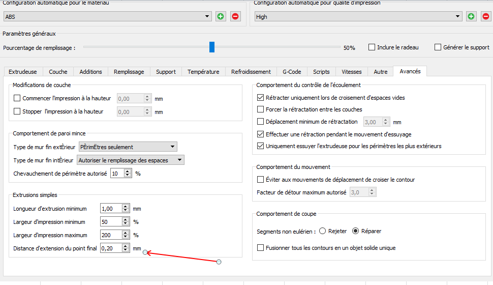

Encore une fois je sollicite votre aide car après plusieurs reprise je n trouve rien sur internet. J'ai il y a pas longtemps reçu une sigma R17 et j'utilise Cura avec une version adapter a sigma. je cherche désespérément le réglage pour définir le pourcentage de chevauchement des couche inférieur et supérieur. (pas celui du remplissage)

Manque de matière autour des cercles, après un grand déplacement
j'ai déjà eu ça ... résolu en augmentant mon flux (multiplicateur d'extrusion)  passé de 0.90 a 1.10

c'est pas dans cura mais j'ai trouvé un parametre dans simplify 3D qui corrige ce phenomene à la place du % chevauchement.
j'ai mis 0.5mmà la place des 0.2mm
