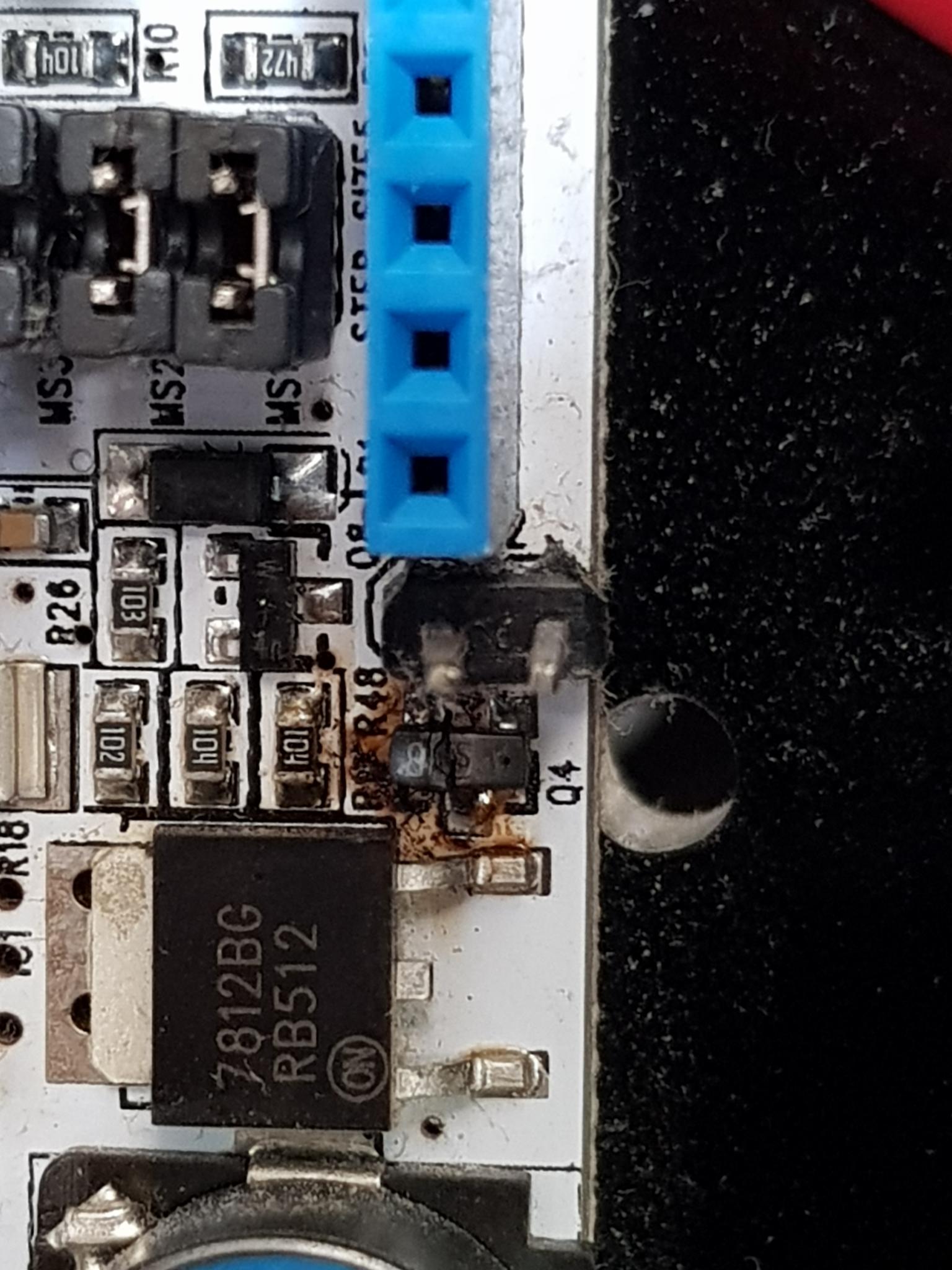

Aujourd'hui en cherchant une solution je me suis aperçu qu'un composant de ma GT2560 est cramé. Il me semble qu'il est noté q4 sur la carte. Je n'ai pas trouvé de documentation précise sur son rôle.
Se peut'il qu'il y ait un lien avec mon problème ?

Alors petit retour d'expérience: j'ai branché les ventillos de la GT2560 et de la tête d'extrusion en direct sur le 12V et en effet, je n'ai plus de bouchage partiel de ma buse. Yes !
Par contre mon ventillateur qui refroidit la pièce ne fonctionne pas. Je pense que c'est lié à ce fameux transistor q4, je vais donc essayer de la changer.
Par contre j'ai du mal à trouver qur internet une référence ou un schéma qui le mentionne. Quelqu'un sait comment je pourrais l'identifier ?

Merci pour le schéma mais malheureusement je l'avais déjà vu. Le souci c'est qu'il y a bien les transistors q1, q2, q3, q5 etc mais aucune trace de celui qui m'intéresse (q4).

Bonjour à tous,
Le mosfet pilotant le ventilateur c'est Q5. C'est un AP2302GN en boîtier SOT-23 en vente ici par exemple
Ce mosfet est commandé par la sortie numérique PH4 (OC4B) du microcontrôleur (broche 16) et je pense pour ma part que le problème se situe ici plutôt que sur le mosfet.
Il faudrait mesurer le signal PWM arrivant sur la Gate du transistor (à l'oscilloscope, ce serait mieux) si pas de signal --> ATMEGA2560 HS (tout au moins cette sortie numérique)
En cas de signal sur la Gate et pas de signal sur le Drain --> Mosfet HS.
Voilà, à 5h30 du matin, je n'ai pas d'autres suggestions...
Edité : Je n'étais vraiment pas réveillé!
Je n'ai pas vu la photo des dégâts avant de poster, je ne me suis basé que sur le dernier post et sur le schéma.
Effectivement, il y a un composant sérigraphié Q4 sur le PCB mais absent du schéma et qui semble être le mosfet pilotant le ventilateur mais ça n'empêche pas de faire les mesures que j'ai suggérées ci-dessus.

Wow super message, merci pour ton aide.
Dans ce cas je vais commencer par remplacer mon mosfet et je vais essayer de mettre la main sur un oscillo.
Par contre, est-ce que juste en alimentant la carte je suis sensé voir un signal en sortie du microcontrolleur ?
Encore merci !
il y a 11 minutes, Ad-riz a dit :
Je ne pense pas, si la commande n'est pas lancée.
Il faudrait au minimum envoyer un G-code (pour le faire tourner plein pot  M106 S255)

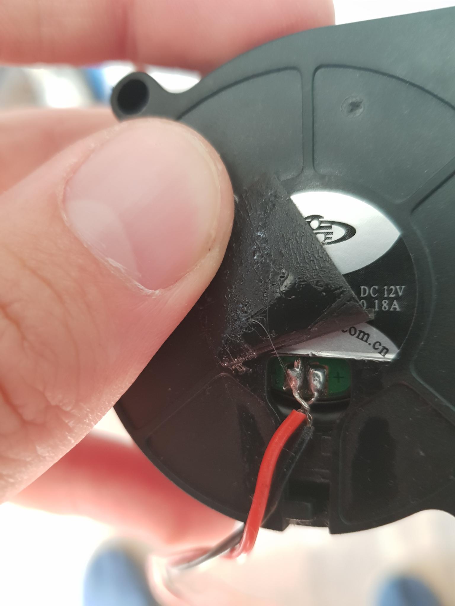

Alors comme promis, voici les dernières news:
J'ai remplacé le transistor brûlé par un autre équivalant (mais je n ai plus la ref en tête).
Ensuite je me suis ensuite aperçu que mon ventilateur avait un magnifique court-circuit, je pense donc que c'est a cause de lui que mon transistor à grillé. Je l'ai donc changé également.
Et ça y est, tout remarche. La qualité n'est pas encore parfaite mais je suis déjà content de mes premiers prints après cette panne.
Merci à tous pour votre aide !
