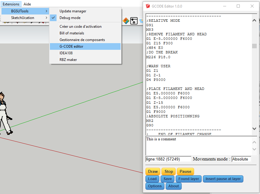

Bonjour,   voici un plugin que j'ai programmé, pour lire le fichier dagoma0.g sur la carte SD. Je l'ai écrit dans le but de programmer une pause pour changer de filament, mais il peut servir à d'autre chose. Il est en anglais pour l'instant, mais je ferais une traduction si besoin. Ceci va de paire avec le post que j'ai fait sur l'impression en 2 couleurs.   Pour installer le plugin, vous avez besoin de: - Un PC (je ne sais pas si ça marche sur MAC - Sketc
