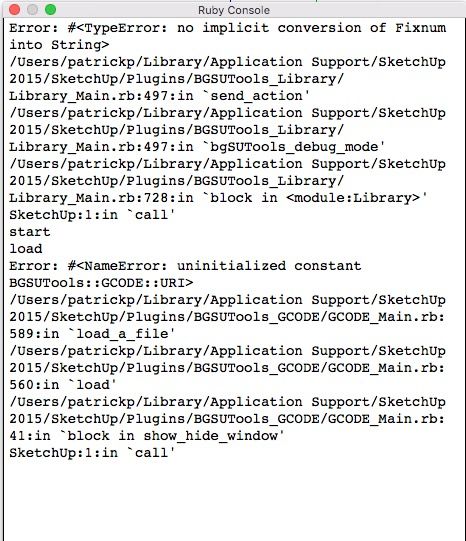

inteloide Posté(e) Janvier 27, 2016 Auteur Posté(e) Janvier 27, 2016 ok, peux-tu aller dans le menu "Extension" >> "BGSUTools" et cocher Debug Mode ? Une nouvelle fenêtre "Console Ruby" apparaîtra, refais alors la manipulation et envoi moi le texte complet qui s'affichera dans la Console Ruby. (PS : pour éviter que la fenêtre "Console Ruby" ne s'affiche au prochaine démarrage, il suffit de la décocher dans le même menu) Merci PS : je suis en train de regarder pour imprimer depuis SketchUp...mais ça n'a pas l'air si simple que ça (surtout sur un Mac, en programmant depuis Windows ;o)

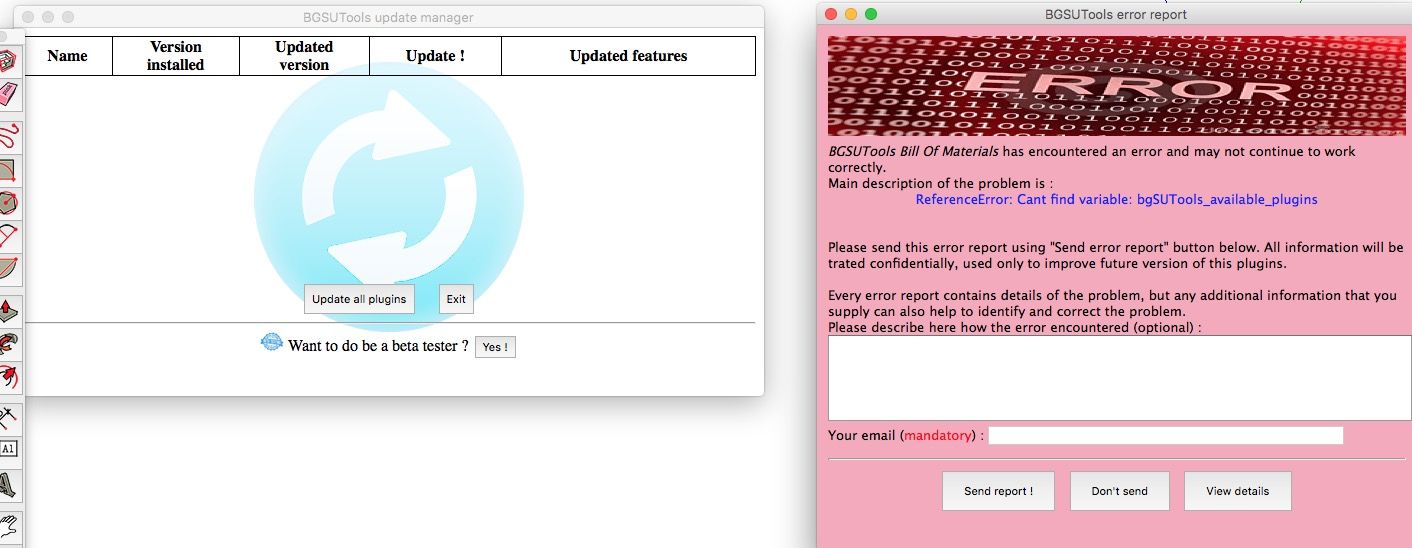

Picaboubx Posté(e) Janvier 27, 2016 Posté(e) Janvier 27, 2016 (modifié) oups ! quand je coche "Debug Mode" je n'ai pas de fenêtre "Console Ruby" qui s'ouvre. et voila ce que j'ai quand je selectionne "Update manager" Modifié (le) Janvier 27, 2016 par Picaboubx
inteloide Posté(e) Janvier 27, 2016 Auteur Posté(e) Janvier 27, 2016 Effectivement, il y a encore qq bugs... Bon, sinon pour afficher la console, on peut aussi faire "Fenêtre" >> "Console Ruby"
Picaboubx Posté(e) Janvier 27, 2016 Posté(e) Janvier 27, 2016 ok ça marche. voici le texte de la console ruby

inteloide Posté(e) Janvier 27, 2016 Auteur Posté(e) Janvier 27, 2016 Et voici une version de la Library qui doit permettre au "Debug Mode" de fonctionner. BGSUTools_Library 3.0.3.rbz

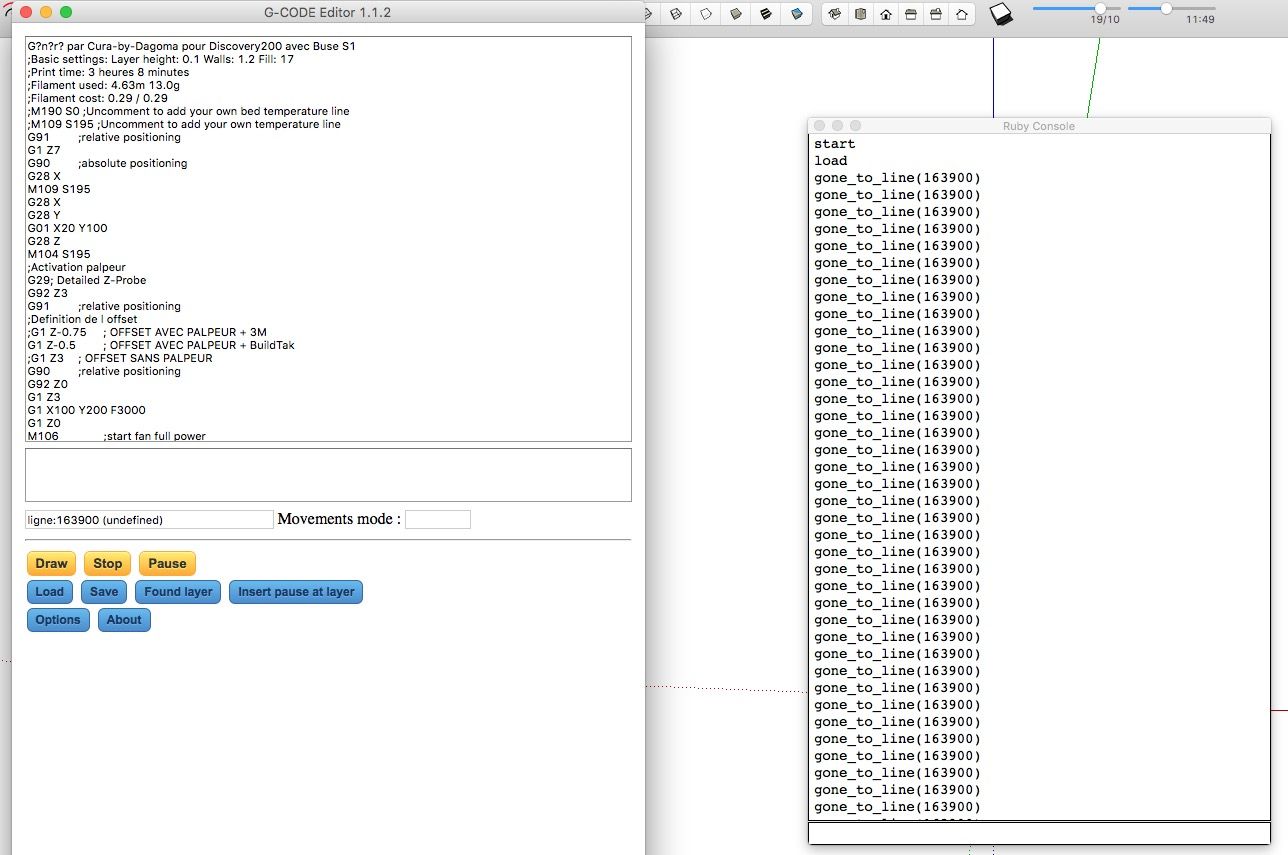

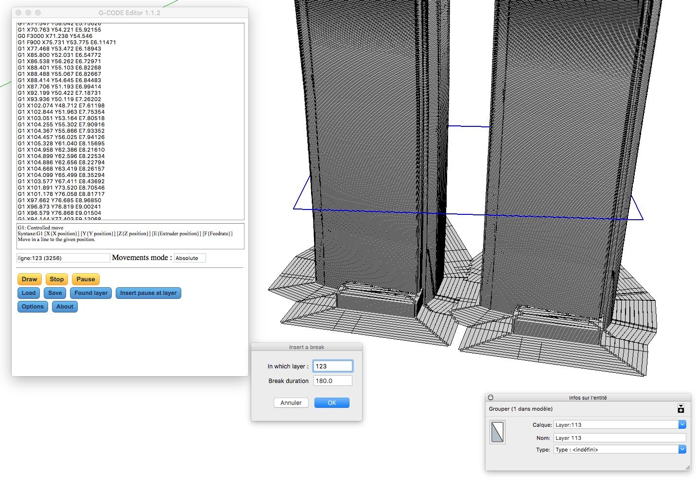

inteloide Posté(e) Janvier 27, 2016 Auteur Posté(e) Janvier 27, 2016 Sur la copie d'écran, à voir le "undefined" après le numéro de la ligne, ça indique un futur problème... Je pense que l'aide pour l'instruction ne va pas s'afficher => à confirmer
Picaboubx Posté(e) Janvier 27, 2016 Posté(e) Janvier 27, 2016 Premiers retours : - En Mode dessin de lignes l'appui sur stop pendant le dessin fait planter Sketchup. - La recherche d'une couche (found layer) ne semble pas marcher. Quand je rentre 150 voici le message d'erreur. Ou alors c'est moi qui rentre une info éronnée !
minicake Posté(e) Janvier 27, 2016 Posté(e) Janvier 27, 2016 Pareil de mon côté, par contre j'ai un message d'erreur maintenant à l'ouverture : Erreur de chargement du fichier /Users/minicake/Library/Application Support/SketchUp 2016/SketchUp/Plugins/BGSUTools_Library/Library_Main.rb Error: #<TypeError: no implicit conversion of Fixnum into String> /Users/minicake/Library/Application Support/SketchUp 2016/SketchUp/Plugins/BGSUTools_Library/Library_Main.rb:522:in `send_action' /Users/minicake/Library/Application Support/SketchUp 2016/SketchUp/Plugins/BGSUTools_Library/Library_Main.rb:522:in `bgSUTools_load_options_library' /Users/minicake/Library/Application Support/SketchUp 2016/SketchUp/Plugins/BGSUTools_Library/Library_Main.rb:724:in `<module:Library>' /Users/minicake/Library/Application Support/SketchUp 2016/SketchUp/Plugins/BGSUTools_Library/Library_Main.rb:2:in `<module:BGSUTools>' /Users/minicake/Library/Application Support/SketchUp 2016/SketchUp/Plugins/BGSUTools_Library/Library_Main.rb:1:in `<top (required)>' /Applications/SketchUp 2016/SketchUp.app/Contents/Resources/Content/Tools/extensions.rb:197:in `require' /Applications/SketchUp 2016/SketchUp.app/Contents/Resources/Content/Tools/extensions.rb:197:in `load' /Users/minicake/Library/Application Support/SketchUp 2016/SketchUp/Plugins/BGSUTools_Library.rb:23:in `register_extension' /Users/minicake/Library/Application Support/SketchUp 2016/SketchUp/Plugins/BGSUTools_Library.rb:23:in `<module:Library>' /Users/minicake/Library/Application Support/SketchUp 2016/SketchUp/Plugins/BGSUTools_Library.rb:8:in `<module:BGSUTools>' /Users/minicake/Library/Application Support/SketchUp 2016/SketchUp/Plugins/BGSUTools_Library.rb:7:in `<top (required)>' /Users/minicake/Library/Application Support/SketchUp 2016/SketchUp/Plugins/BGSUTools_GCODE/GCODE_Main.rb:708:in `require' /Users/minicake/Library/Application Support/SketchUp 2016/SketchUp/Plugins/BGSUTools_GCODE/GCODE_Main.rb:708:in `<module:GCODE>' /Users/minicake/Library/Application Support/SketchUp 2016/SketchUp/Plugins/BGSUTools_GCODE/GCODE_Main.rb:2:in `<module:BGSUTools>' /Users/minicake/Library/Application Support/SketchUp 2016/SketchUp/Plugins/BGSUTools_GCODE/GCODE_Main.rb:1:in `<top (required)>' /Applications/SketchUp 2016/SketchUp.app/Contents/Resources/Content/Tools/extensions.rb:197:in `require' /Applications/SketchUp 2016/SketchUp.app/Contents/Resources/Content/Tools/extensions.rb:197:in `load' /Users/minicake/Library/Application Support/SketchUp 2016/SketchUp/Plugins/BGSUTools_GCODE.rb:26:in `register_extension' /Users/minicake/Library/Application Support/SketchUp 2016/SketchUp/Plugins/BGSUTools_GCODE.rb:26:in `<module:GCODE>' /Users/minicake/Library/Application Support/SketchUp 2016/SketchUp/Plugins/BGSUTools_GCODE.rb:7:in `<module:BGSUTools>' ...

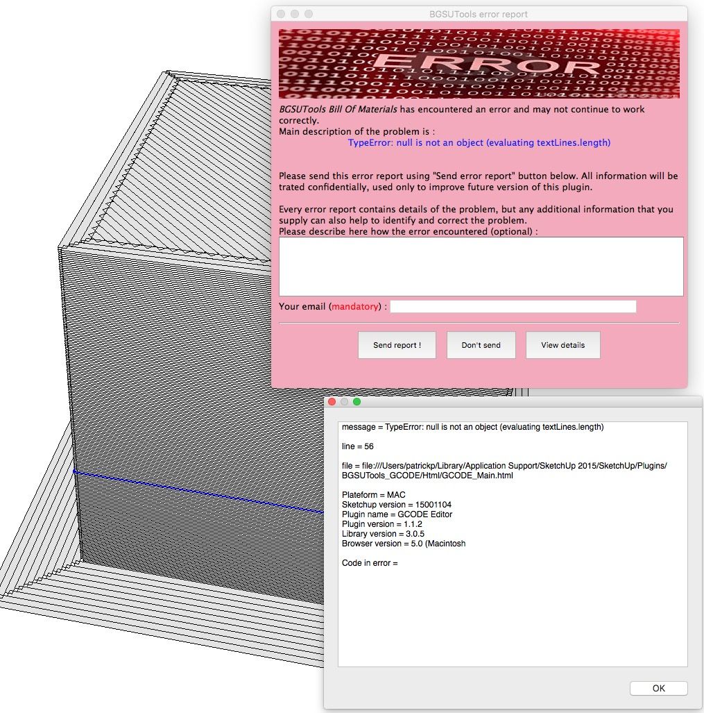

Picaboubx Posté(e) Janvier 27, 2016 Posté(e) Janvier 27, 2016 2éme retour : - L'aide GCODE semble s'afficher , ainsi que l'Insert pause at layer. - par contre en cliquant sur OK de la fenêtre Insert a break voici le message d'erreur voir les 2 captures avant après

inteloide Posté(e) Janvier 28, 2016 Auteur Posté(e) Janvier 28, 2016 Bonsoir, Il semble que ce soit des problèmes spécifiques au Mac. Pour Minicake : il faut installer la Library cette nouvelle version : BGSUTools_Library 3.0.5.rbz Pouvez vous envoyer le rapport d'erreur (bouton "Send error" dans la fenêtre d'erreur) : cela me permet d'avoir plus d'info. Sinon, cliquez sur "Show détails" et m'envoyer une copie d'écran. Merci

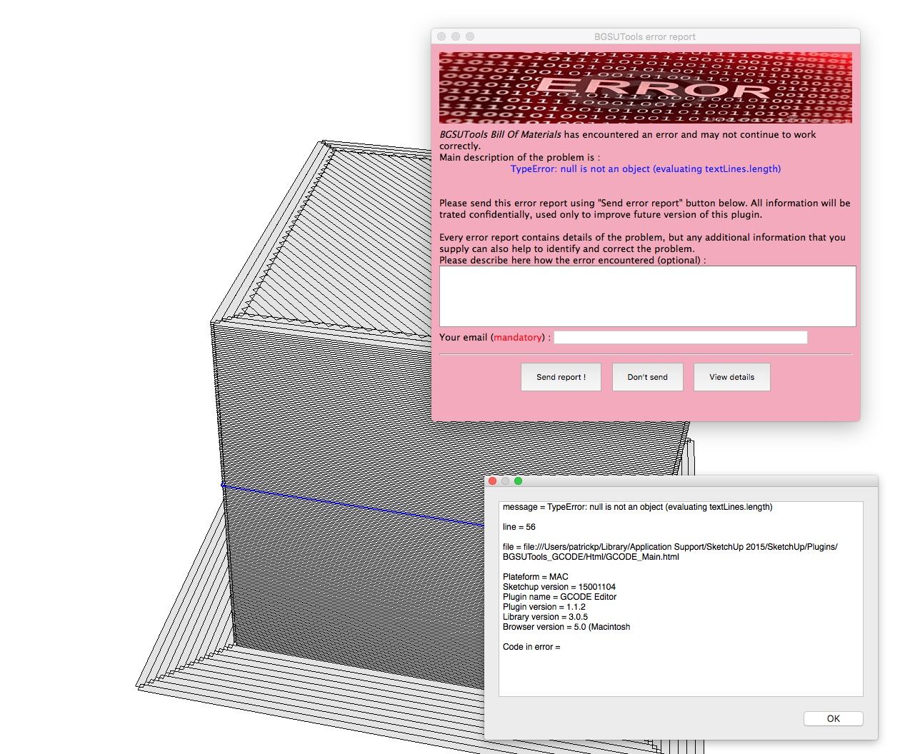

Picaboubx Posté(e) Janvier 28, 2016 Posté(e) Janvier 28, 2016 voici la capture après un found layer n°50 planté

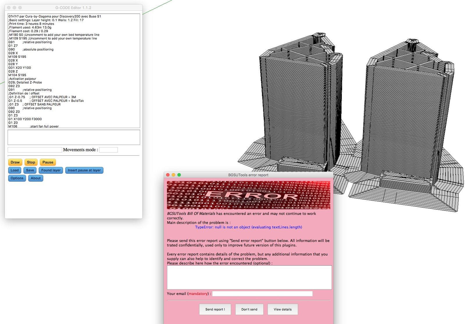

Picaboubx Posté(e) Janvier 28, 2016 Posté(e) Janvier 28, 2016 (modifié) et un autre après un essai d'Insert pause at layer la aussi planté on dirai bien le même pb Modifié (le) Janvier 28, 2016 par Picaboubx
