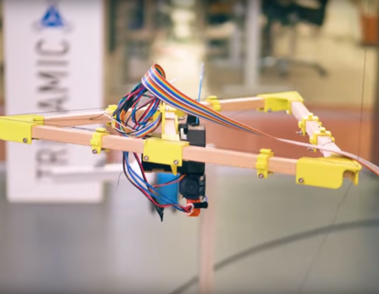

Connaissez-vous cette imprimante suspendue à des fils?
Hangprinter-printhead.png?resize=540,420
Ce projet est porté par Torbjörn Ludvigsen dont voici le blog  https://vitana.se/opr3d/tbear/
Si vous souhaitez échanger sur ce projet, n'hésitez pas... Je souhaiterais réaliser une imprimante de ce type prochainement. D'ailleurs avant de faire une imprimante 3D, je souhaiterais d'abord réaliser une imprimante 2D. Il existe des projets dont il faudra s'inspirer comme des Polar Drawbot Michelangelo ou des machines CNC comme la MASLOW http://www.maslowcnc.com/

C'est effectivement un concept très intéressant et je suis les évolutions depuis un bon moment.
Malheureusement ça reste un concept et il ne faut pas en attendre beaucoup plus pour l'instant comme l'avoue son créateur lui-même. Je crois comprendre que tu n'as pas d'autre imprimante 3D à coté et ne crois pas que ça puisse remplacer une imprimante classique. Elles sont équipées de tête Volcano (et même Supervolcano) avec de très grosses buses de 0.8mm à 1.2mm. C'est clairement fait pour faire des impressions grand volumes et assez grossières.
Pour les premières versions les composants étaient classiques et pas cher mais ce n'est plus vraiment le cas et pour faire à l'identique de Torbjörn il faut prévoir un certain budget (rien que les 4 moteurs avec Mechaduino sont aussi cher qu'une Discoeasy en kit).

C'est bien parce que c'est encore un concept qu'il est intéressant de travailler à l'utilisation ou l'amélioration de ce genre d'imprimante.
C'est une imprimante avec laquelle il ne servira probablement jamais à rien d'imprimer de petits objets précis et il faut probablement la réserver à des projets de grande taille avec forcément des diamètres de buse importants. Je vois bien des applications avec du béton par exemple... Qui nécessitent justement moins de precision mais de grandes tailles...
Les moteurs NEMA équipés de MECHADUINO sont pour le moment cher, mais une carte MECHADUINO va finir par être vendue pas cher quand un chinois aura décidé d'en fabriquer... On peut aussi associer d'autres types de codeurs rotatifs comme les capteurs optiques récupérés dans des imprimantes...
On pourra aussi imaginer un tas de systèmes permettant de mesurer finement la position de la tête d'extrusion pour la recaler sid es pas ont été sautés...
Pour démarrer dans ce projet, je souhaite d'ailleurs démarrer par une phase de pilotage d'une tête en 2D pilotée par 3, 4 moteurs et pourquoi pas plus... Probablement dans un premier temps dans un plan vertical afin de minimiser les effets de la pesanteur...
