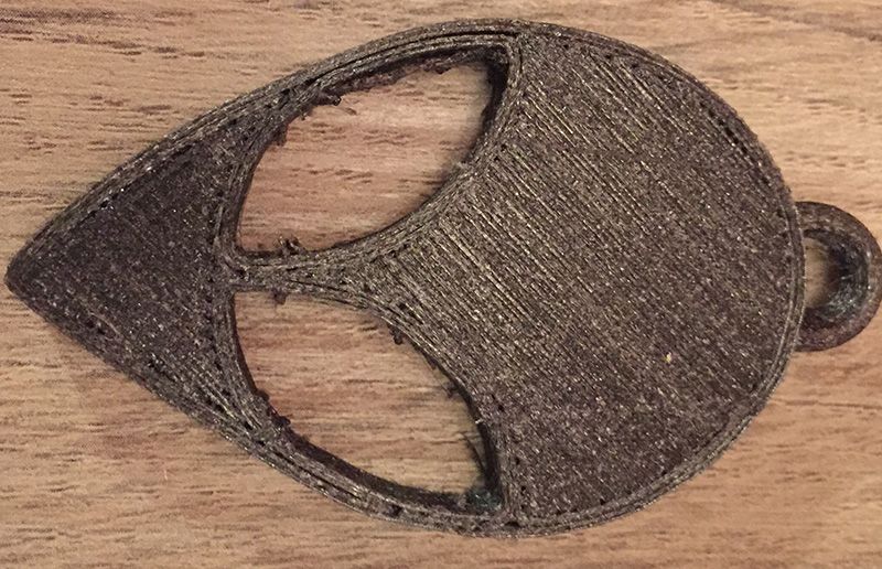

myrock Posté(e) Décembre 30, 2015 Posté(e) Décembre 30, 2015 Salut j'ai testé le NinjaFlex SemiFlex, le filament est très mou, il bave énormément dès qu'il sort de la buse, moins à des températures élevées comme 250° certains utilisateurs recommandent 290° je n'ai pas encore testé. Vitesse d'impression 20/mms L'aspect de l'impression est brillant Le résultat aurait peut-être été meilleur avec un lit chauffant...
Benjamin/ex-Dagoma Posté(e) Décembre 30, 2015 Posté(e) Décembre 30, 2015 (modifié) Bonjour Franlit, Par retour d'expérience il vaut mieux partir sur des filaments dits semi-flexibles, car s'il est trop souple il risque de s'enrouler autour de la roue d'entée de l'extrudeur vu que celui-ci est de type Bowden (déporté). Nous avons de bon résultats avec le polyflex que nous commercialisons. Modifié (le) Décembre 30, 2015 par Benjamin/Dagoma 1
