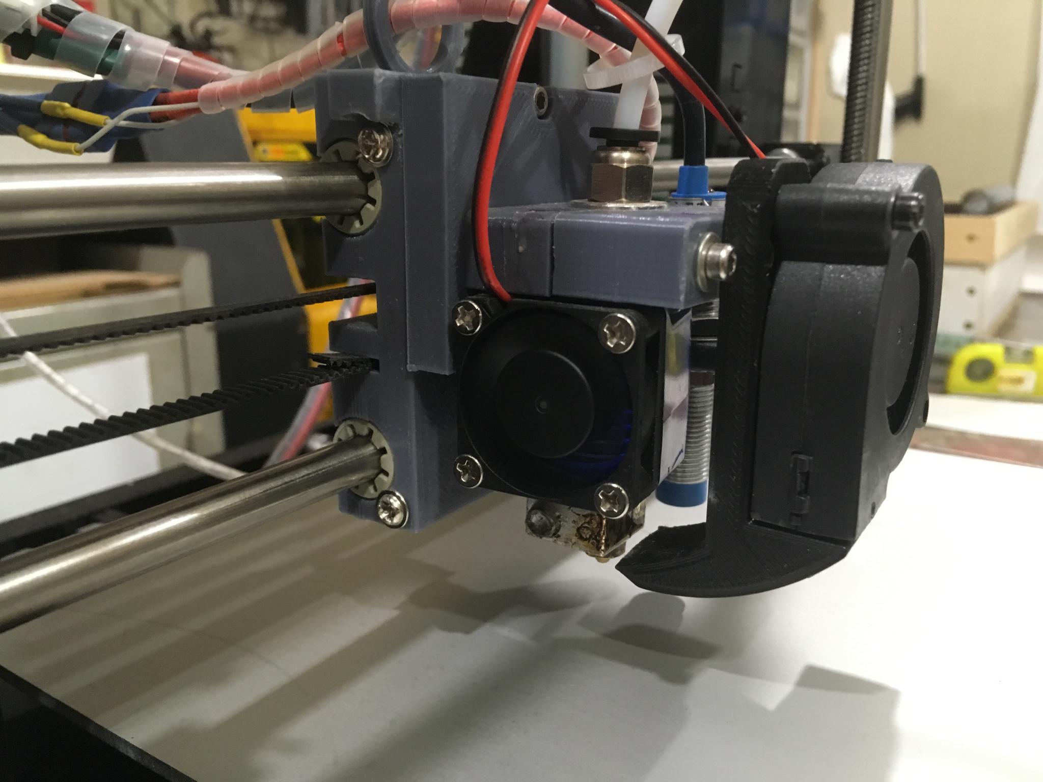

diiity Posté(e) Juin 10, 2018 Posté(e) Juin 10, 2018 houlà de l'ABS à 280° c'est énorme, le mien est à 235°. Je ne connais pas ton montage, mets une photo Sinon pour démonter il faut que tu chauffe à 200° et ça se dévisses tout seul, attention aux brûlure...
regsregs Posté(e) Juin 10, 2018 Auteur Posté(e) Juin 10, 2018 Images, je crois que j'ai cramé la buse, j'ai monté un peu les limites et téléverser marlin :
diiity Posté(e) Juin 10, 2018 Posté(e) Juin 10, 2018 Autant la changer si tu en as d'avance, d'ailleurs je vais certainement faire la même chose car j'ai aussi quelques soucis
regsregs Posté(e) Juin 10, 2018 Auteur Posté(e) Juin 10, 2018 Tu as fait quoi avec, tu as des images à montrer ? Je crois que je vais changer d'extrudeuse aussi, changer de marque

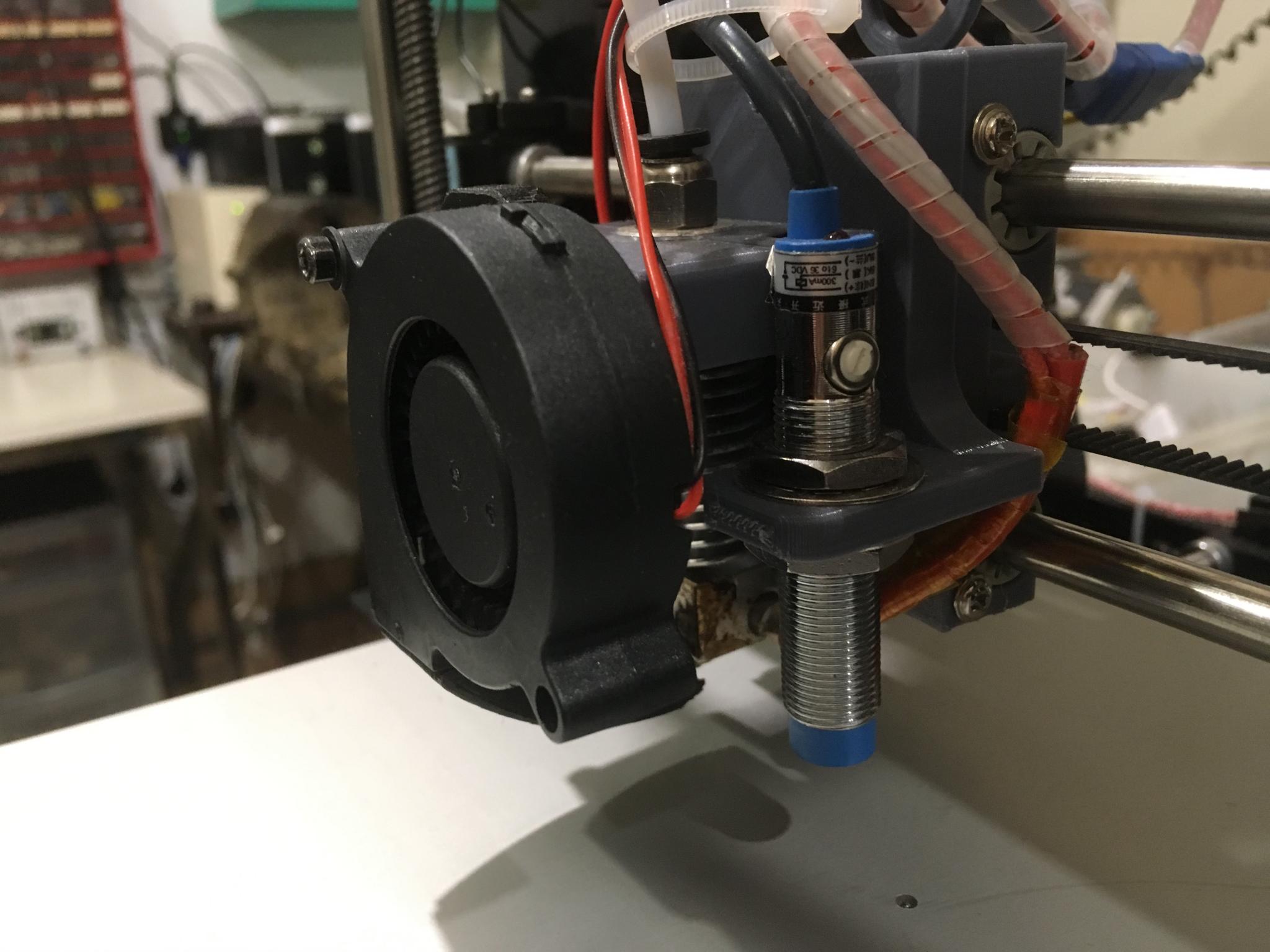

regsregs Posté(e) Juin 11, 2018 Auteur Posté(e) Juin 11, 2018 Je peux voir des photos comment tu as monté ça ?
diiity Posté(e) Juin 11, 2018 Posté(e) Juin 11, 2018 Pour cela j'ai imprimé un support trouvé sur yeggy, voici le fichier. sinon tu tapes E3DV6 bowden Geeetech_I3_Pro_B_Bowden_Mount_E3D-V6.rar
