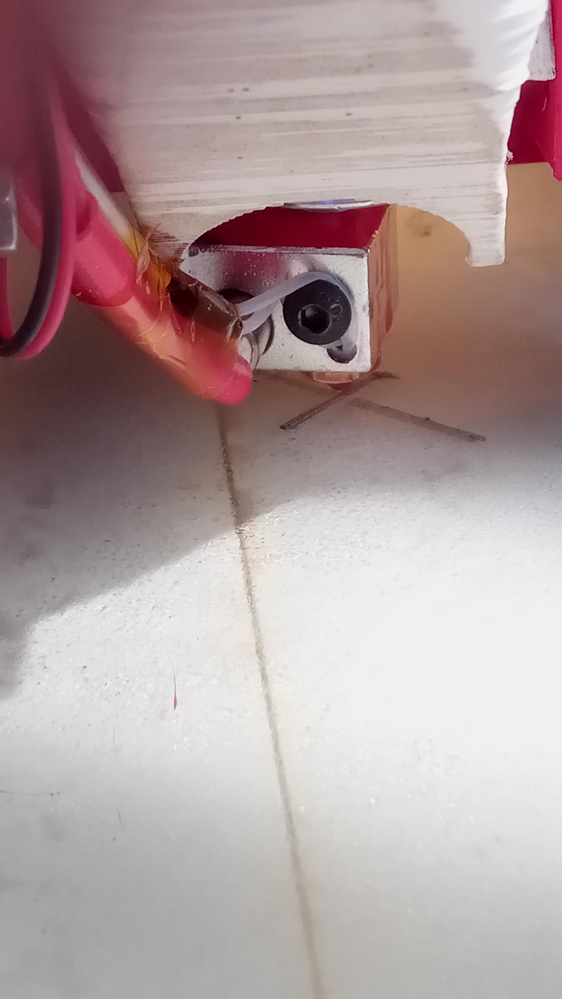

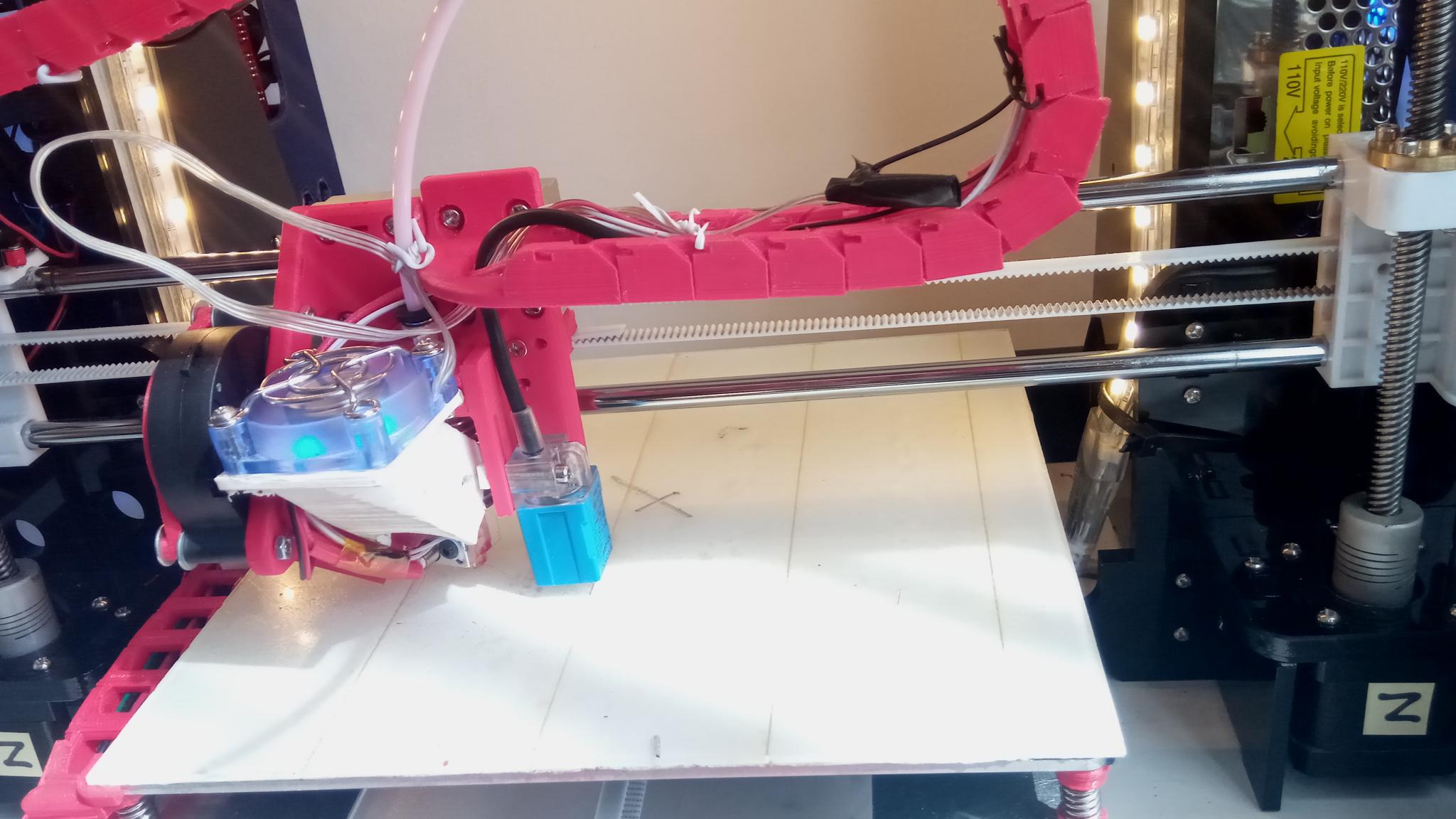

Par contre mon impression est complètement décalée comme sur photo. 6 cm du bord gauche et 8 de celui du devant. En plus à force de chauffer refroidir... la buse est bouchée maintenant ahah, mais pas grave je règlerai ça après.

Bon alors,déjà ne te focalise pas sur le home, avec un capteur, lors du home all le capteur est placé au-dessus du centre du plateau, ce n'est pas du tout une erreur, c'est fait exprès pour éviter que le capteur ne voit pas le plateau et laisse la buse descendre trop bas.

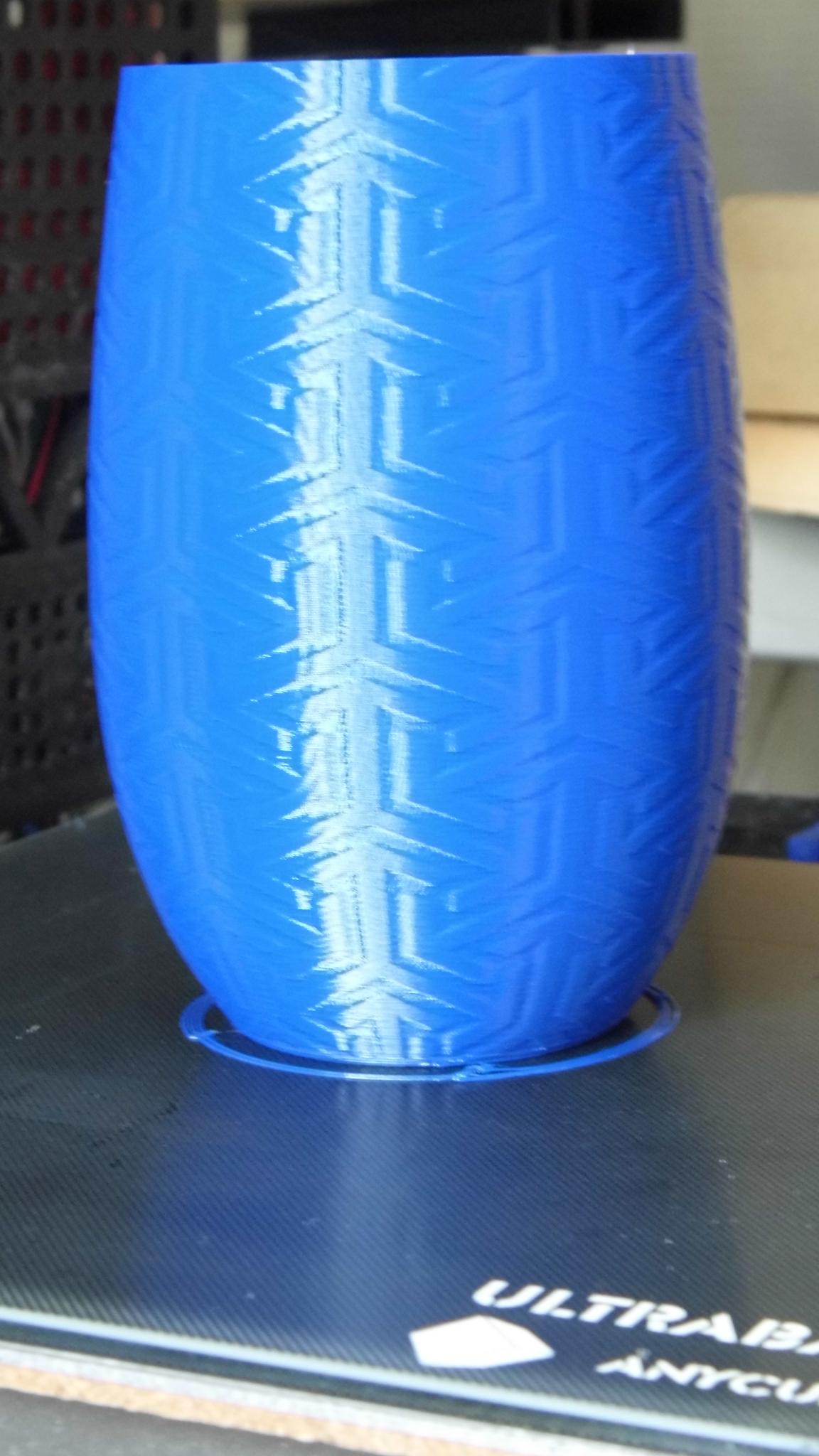

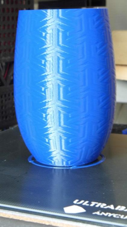

L'impression de la première pièce est en court... cool.
J'en profite pour te demander un truc que je me suis jamais posé. Je vois que sur ton vase tu as une bordure mais qui touche pas. Moi je fais généralement une bordure de 8 ) 10mm. Que fait ta bordure exactement ? en quoi ça aide ? Je demande,  parce que j'en vois souvent mais j'ai jamais essayé

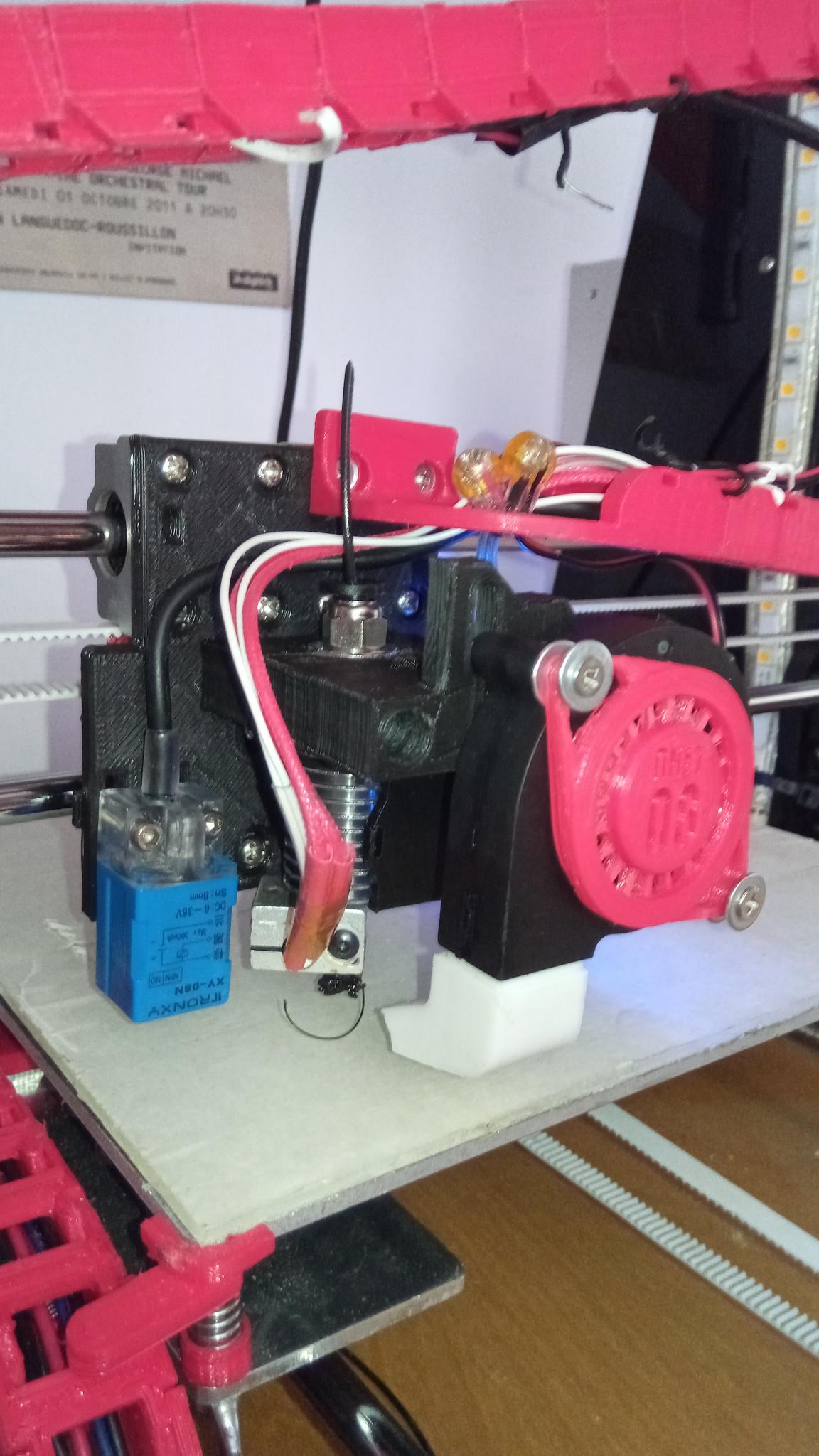

Donc imprimé ton support avec une modif avant pour mettre le tronxy sur la gauche car seul endroit où il y avait de la place. Avec un support écrou à l'arrière... j'ai enfin réglé mon problème du réglage fastidieux du tronxy. A améliorer encore avec une paroi de chaque coté pour éviter que le capteur pivote quand on le fixe mais ça c'est easy.

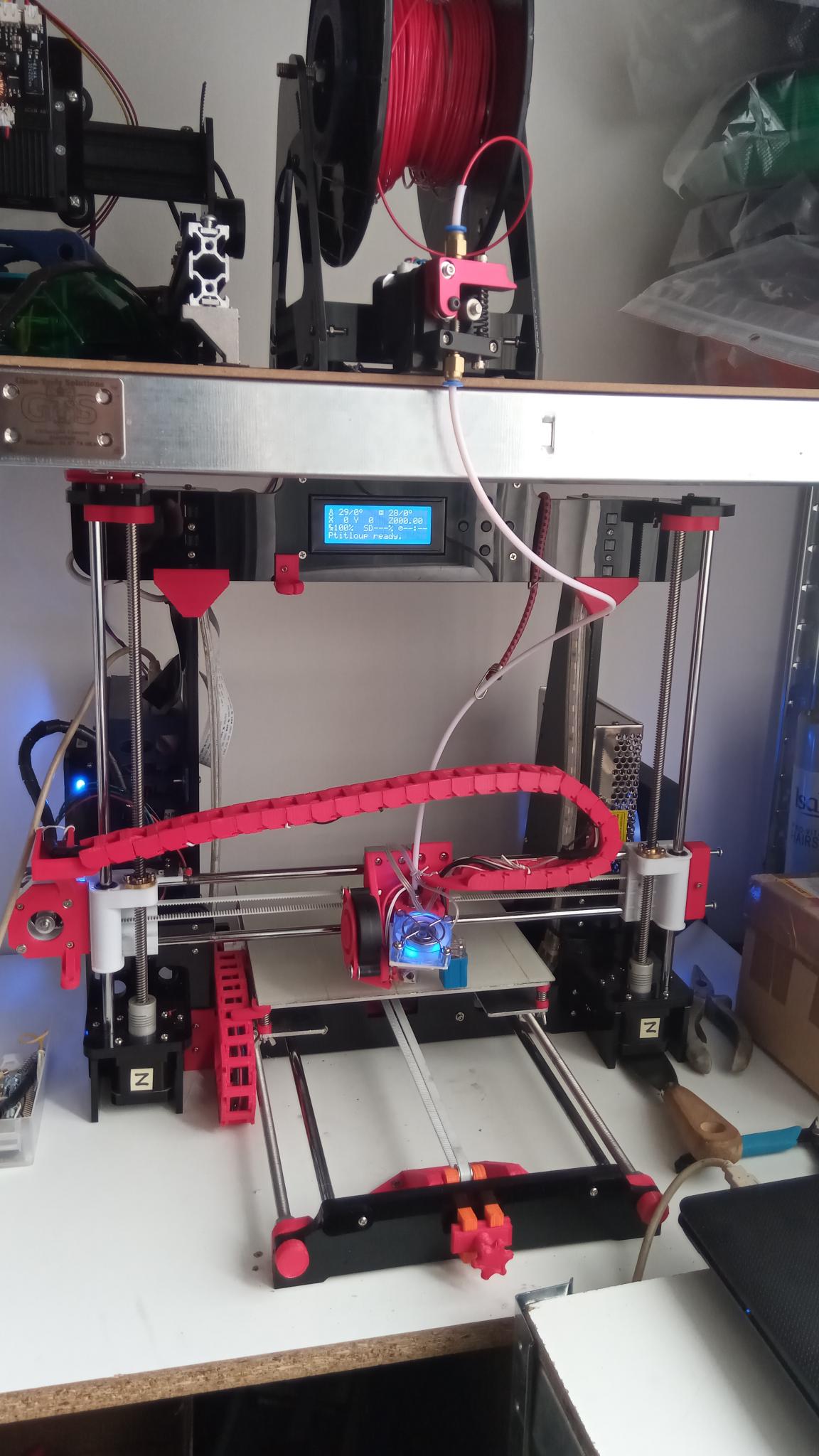

PS : Et oui j'ai garder la chaine pour le moment mais tu m'as donné à réfléchir et je cherche donc une solution simple mais propre (sans doute la gaine fournie avec la machine
